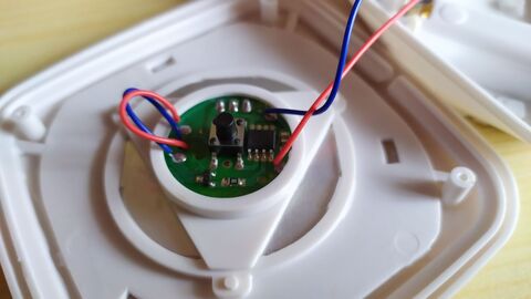

#85619712 #75062 üzenetére
Nem vagyok jártas a témában.
Lényeg hogy a távirányíthatóság megmaradjon és lehető legkisebb méretű fényforrást összehozni.
Konkrétan ebbe a szekrénybe/vitrinbe kellene 1 max. 2 cm átmérőjű fényforrás.
Jelenlegi 3 db fényforrásból 1 a középső oszlop hátának van támasztva ami tökéletes.
További 2 db -ot pedig akár előre a mennyezetbe ami jelenleg 1 cm vastag hungarocell borítás de növelhető 2 cm-re ha létfontosságú vagy a szélső galéria tartó ferde oszlopok mögé tenném.
Nem folyamatos fény lenne csak alkalomszerű.
Minél tovább bírja szuflával hogy ritkán kelljen cserélni. (plexi lap véd a portól)
Jelenlegi fényerősségtől kevesebb is elegendő.Milyen lehetőségeim lennének?
zodo
Sajnos sorba vannak.
Panelről nem tudok közelebbit leolvasni ami segíthetne. -

Üdv.!
Laikusként kérdeznék.
Adott egy 3 db led fényforrás csomag amely 3 db mikro elemmel működik / db + távirányító.
Nyomógombbal is aktiválhatók a lámpatestek + távirányítóról akár időzíthetők.
kb. így néz ki a szettSzeretném rejtett világításként, kizárólag távirányítóval használni.
Problémám hogy a lámpatesttel együtt túlságosan nagy a mérete.Szétkaptam egyet és ez a beltartalma.
Kérdés hogy 1 db mikroelemre (3 db helyett) lehetséges-e csökkenteni a táplálást?
Esetleg cserélhető-e a jelenlegi led típus (nem tudom a nevét de körben 16 pont világít) amolyan akár színes dióda ledre? -
