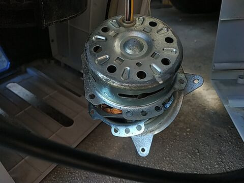

#85619712 #79180 üzenetére
Ez nekem is eszembe jutott,de a rossz motorból aránylag könnyen kifordítva az állórész visszahelyezése valami központosító eszköz nélkül nem megy. Nem tudom egyszerre a két átlós felét nyomni,ezért ezt az ötletet elvetettem. A hibátlanul működő motort nem lett volna jó ötlet szétrobbantani. Viszont a négy rögzítési pont alá 2-2 M6 anyát hosszabb csavarral hézagolva tökéletes lett az eredmény.Csendesen megy,tolja a levegőt,és nem búg.

Dr. Szilikát #79179 üzenetére
Szia! Hát igazad van,a helyesíráson én is gondolkodtam. Főleg,hogy néhány héttel ezelőtt pont ez a szó került előtérbe,és akkor is valaki beírt. Lehet,hogy akkor is Te voltál? A kondival kapcsolatban nálad lehet a pont,mert már olyan búgós hangja volt egy ideje.Eddig bírta... De már működik

tillatrilla
#85619712 #79177 üzenetére
Kicsit korai volt az öröm,mert ezen a motoron a homlok lemezen nincs 4 menetes furat gyárilag.Hanem a két fél házhoz rögzítették azt a műanyag tartót.Ennek a műanyag tartónak a luk osztása stimmel,csak a levegőben áll,ami miatt a tartó keret,és a ventillátorház között van kb. 1 cm hézag.
De holnap kitalálok valami megoldást,ez már csak nem fog ki rajtam

tillatrilla
#85619712 #79175 üzenetére
Nem az anyagköltség,hanem a beszerzése okoz gondot,mert nekem azonnal kéne
De,mivel írtam,hogy a rendszer ellensége vagyok,volt egy nemrég kicsi pénzért vásárolt home by somogyi semmitsemérő,ellenben hangos léghűtő elfekvőben.Szétszedtem rögtön,és mit találtam benne? Hát pont ami nekem kell
A motor egy az egyben csereszavatos
És típus száma is van. Holnap szerelünk!!

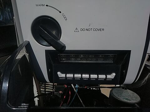

tillatrilla
Sziasztok! Kedvenc léghűtőm megadta magát.A típusa Orion AO1-180R. Addig tudtam szűkíteni a hibát,hogy nem vezérlés baja van,hanem szerintem a légterelő lapát motorja lehet a hibás.A motorból 6 vezeték jön ki,1 közvetlenül a betáp N-ra, 2 egy kondira,a maradék három a vezérlésre van dugva,mint különböző fordulatszám. L,M,H. Multival mérve az N,és az l,m,h kapcsokon külön-külön kiadja a 230V-ot. A motor L,M,H tekercsei között azonos az ellenállás,de N-hoz képest szakadás van mindegyiken. Ebből gondolom,hogy a motor N kötése valahol megszakadt. Vehetnék másik gépet,de a rendszer ellensége vagyok,így addig barkácsolok,amíg van rá lehetőségem.( nagyon halk,és nagy mennyiségű levegőt szállít,a fűtési módja is szuper-nem dobnám ki) Sajnos a motorról már rég elveszhetett a gyári típus cimke,ezért itt elakadtam... Valaki ismeri ezt a típusú gépet,vagy esetleg a motort?Megpróbálok képet csatolni a belsejéről... Köszi a válaszokat előre is!!
OK
A motor mérve jó... Hogy elakad-e, azt nem tudom.
