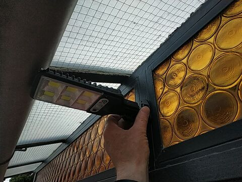

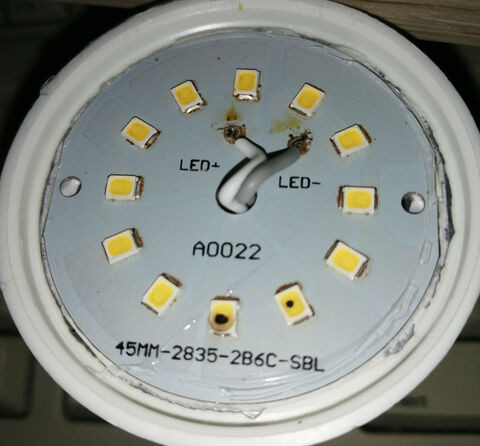

A kolléga javaslata azért is megfontolandó, mert az üveged megtöri a led kellemetlen erős fényét.
De ha nem férsz hozzá a rögzítéshez, lehet el kéne cserélni olyan változatra, ahol a napelem vezetékkel csatlakozik és 1-2 méterrel arrébb lehet rakni.Amúgy honnan mennyiért lett? Kíváncsiságból kérdem.
tillatrilla #78996 üzenetére
Ha az üveg nem szűri ki az összes UV fényt, akkor van rá esély, amúgy csak a próba dönti el.
Ha mégsem lenne elég a fény (télen van rá esély, hogy nem kap elég napot), mi lenne, ha kívülre, az üveg fölé tennéd? Ha már úgyis üveg a tető, a lámpa fénye könnyebben átmegy rajta. -

Sziasztok! Kicsit off,de nem találtam rá alkalmas topikot. Napelemes ledes lámpatestet szeretnék a bejárati ajtóhoz tenni. Üveg terasz,lehetőségem nem sok van. Kérdésem,hogy a drótos üvegen keresztül is feltöltené az aksikat?Képet mellékelek,szinte csak oda tudom helyezni,az ajtó felett pont egy üveg szakasz van. Köszi előre is a választ!

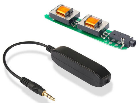

Kész egység nem rémlik, egyéni megoldáshoz azt is tisztázni kellene, hogy input-output földelt / szimmetrikus, pontosan melyik oldal, milyen rendszerű.
Vannak például ilyen trafós illesztők, amiben trimmer is van, de ez nagyszintű jel (hanszórófeszültség) csökkentésére és galvanikus elválasztására való:
https://www.aliexpress.com/item/32815840254.html
Fentinél a bemenet szimmetrikus (földfüggetlen), kimenet földelt.
Vannak ilyen galvanikus elválasztók, amit pl. mobiltelefon kimenetén szoktak használni, hogy ne legyen földhurok a töltőkörrel, autóban:
De ez mindkét oldalon aszimmetrikus (földelt) és trimmer sincs.
Ha nem is alkalmas (esetleg némi átalakítással), csak az érdekesség kedvéért.

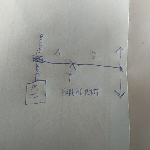

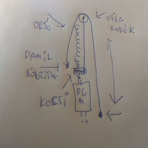

A motani megoldásom ilyesmi (csak a rúd közepét mozgatja), de annak a vége íven mozog. Egy 5-6 centis úd vége vagy 1cm-t csap ki-be
Meg elég széles - OK, ha kell hely, lesz, de jobb azért a kicsi.Fogasléc lenne a frankó, de az nincs is, meg macerább is összerakni
Mindenesetre köszi az ötleteket
tordaitibi #78976 üzenetére
Hely annyi van, amennyit gondolok mellé
Még csak ötletelés szinten megy.
Nem hülyeség
Mondjuk simán egy rugóval is lehetne talán nyújtani rajta.@Jarod1 : Nem felejtettem el a kallódó CD meghajtókat, kellenek majd
Hello,
Nem jut semmi értemes eszembe arra, hogy hogyan lehetne egy CD fejmozgató motor mozgástartományát kiterjeszteni.
Terhelés nem lenne rajta gyakorlatilag, csak az kéne, hogy ne csak 5-6cm-t mozogjon az a csúszka, amit visz, hanem többet. (Vagy valami, amit a csúszka mozgat.)Minden ötlet köszi

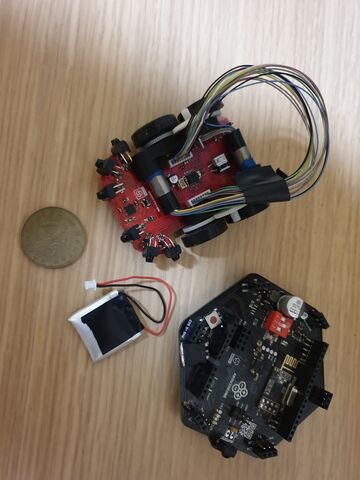

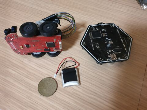

Az alaplapok is saját gyártás, ugye? Mikor/hol, milyen projekt keretében készültek ezek? Írj privátot, hogy ne itt offoljunk. -
Éppenséggel pont itt vannak mellettem:
A piros a micromouse. A feladata, hogy egy labirintusban minél hamarabb megtalálja a "sajtot". IR szenzorokkal figyeli a falakat szabvány négyzetes cellákból álló pályán. A nagy kunszt, amit tudott a versenytársakkal szemben, hogy meg tudtuk valósítani a 4 kerekes mechanikát ÉS az enkóderrel korrigált telemetriát. Ez azért kihívás, mert a 4 kerekes konstrukciónál nem szoktak elférni az enkóderek a motornál. Ilyenkor teljesen a 6DOF MEMS-re van utalva a kicsike, ami veszélyes a mérés driftje és a döccenés miatt. Persze ez 4 keréknél kevésbé probléma, mint 2-nél. Az enkóder+giroszkóp szenzorfúzióval meg lehet nyomatni, csak a 2 kerék miatt pont az a tapadás megy el, ami kell az intenzív gyorsuláshoz és megálláshoz. Tehát a legjobb, ha mechanikailag is jól tud menni (4 kerék) de közben nem téveszti el merre jár (szenzorfúzió). A motor, amiben integrálva van a megfelelő felbontású és megbízhatóságú enkóder az 200-300Eur körül kapható. A teljes költségvetés 100Eur+támogatás volt.
Mi meg az esélytelenek nyugalmával bepróbálkoztunk a Faulhabernél, hogy ha van nekik raktáron ilyen belső enkóderes motor, akkor kölcsönadnák e míg megversenyeztetjük.
Válaszoltak, hogy nincs, de 5 héten belül legyártatnak 2db-ot raktárra. Svájcban. Meg is kaptuk, és sebességben körbeutaztunk mindenkit. Csak az útvonal elmentő algoritmussal nem végeztünk, így gyakorlatilag minden körben ugyanúgy újra megkerestük a célt. Egyébként meg az szokott lenni, hogy megtalálják, és utána a legrövidebb úton újra lefutják a pályát.
A motorokat azóta sem kérték vissza (pedig ezért nem lettek lerövidítve a vezetékeik).A fekete az Arduidrone HX névre hallgat. ATMega644 köré építve egy univerzális drónvezérlő. 10DOF, 38kHz IR vevő, 2.4GHz RF vevő, soros programozó, RC vevő interfész. Készültek hozzá különböző karok is, amikkel plug-and-play lehetett váltani 4 rotoros X,+,Y elrendezések között, vagy akár 6 rotoros elrendezést is tudott. A célja inkább oktatási volt, ezért van túlzsúfolva mindennel. Készült utána belőle egy kisebb, Q nevű négyszögletes kicsinyített és butított változat, de nem jutott túl a prototípus fázison, mert erre a célra meg már érdemesebb volt gyári flight controllereket venni.

Néhány éve amikor önhordó pcb-s robotokat építettünk (half-size micromouse, submini drón stb) akkor tucatszámra vettük ebayről a mini mp3 lejátszókat. 2$-ért volt rajtuk egy miniUSB csatlakozó, egy kapcsoló, és egy ultrapici LiPo akksi. A LiPo akksit külön nem is találtuk sehol, de ha meg is találjuk, garantált, hogy nem jött volna ki olcsóbban.

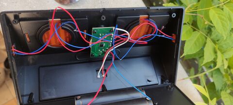

Szomszédom tavalyi? 190Ft-os napelemes ketyeréi egytől-egyig beáztak a napelem mellett. Víz azonnal az elektronikára. Pl a négylábú IC már csak két lábon állt. LED-ek lábai ugyanúgy elrohadtak.

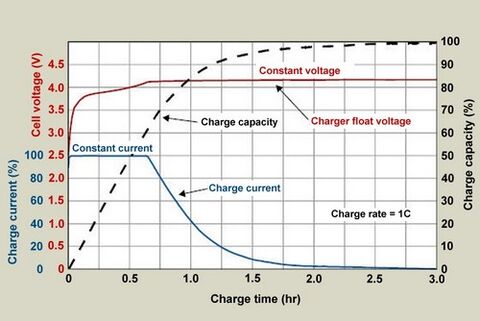

Dr. Szilikát
Ami alapvetés, hogy a védelem soha nem töltésszabályzó, illetve ahelyett nem alkalmazható. Védelmi paneloknak (BMS) több funkciója lehetséges: túltöltés, túlmerítés, túláram, túlmelegedés ellen.
Túltöltést tekintve 4,25 V felett kell lekapcsolnia, míg a töltés 4,2 V szintre történik, tehát a védelem itt csak egy másodlagos lépcső, a töltő meghibásodása esetére.
Viszont a töltésnek nincs vége a 4,2 V elérésekor, alább a szaggatott vonalat kell nézni, az még csak 60 % nagyjából. Utána ezen a szinten kell tartani, míg az akku által felvett áram C/10 értékre esik vissza.
Ha egy napelem úgy van méretezve, hogy nem túl erős a cellához képest, vagyis az adott (4,2 V) szinten nem produkál már akkora nagy áramot, elképzelhető olyan optimális illesztés, ami még "éppen belefér".
Ebben segíthet az a tény is, hogy a Li-ion celláknak van bizonyos önhatároló képessége, amit a szemléltetés kedvéért a Zener-diódákhoz lehetne hasonlítani.
Ennek köszönhető az is, hogy soros cellákat töltve, amíg azok jó állapotban vannak, meglepően jól képesek elosztani egymás között a feszültséget, töltés közben. Pont ezért a védelem nem is kapcsol le, nincs dolga ilyenkor.
Amikor a soros körben egy tag gyenge, elhasználódott, megnőtt a belső ellenállás, akkor billen meg csak az egyensúly és szól bele a védelem. Ez is mutatja, hogy a "Zener-hatás" működik, jó állapotú cellák esetében.
Tehát mindent összevetve, az egyszerűsített napelemes töltés kompromisszumos megoldás ugyan, de optimális szintillesztéssel (ne legyen túl erős a napelem, saját belső ellenállása megfelelően korlátozzon) még éppen beleférhet. Nem zárható ki persze, hogy valamennyivel rövidítheti az akku életét.
Más esetben egyesek nem számolnak azzal (Youtube-okosok, szabályzó nélkül), hogy nagyobb árammal megküldik az akkut, ami túl hamar 4,25 V-ra rántja és itt a védelem lekapcsol, de a cella még nem is töltődött fel teljesen, mert a tartószakasz (CV) kimaradt:

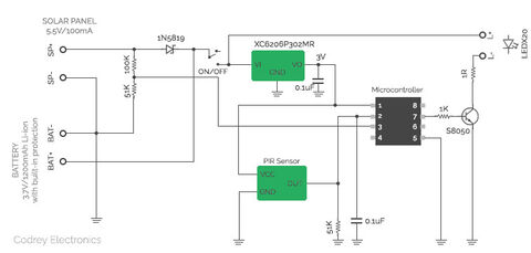

baly81
Dr. Szilikát #78946 üzenetére
Értem. Köszi az infót!
Abból indultam ki, hogy nálam van itthon egy ősrégi bontott 52x52mm-es szolár cella, amelyen nagyon erős fényben látszik egy kis kerek folt. Ennek a kerek foltnak a fekete színtől eltérően sötét lilás árnyalata van. Ha letakarom a kis (kb 3mm-es) kört, akkor bekapcsol a LED.
Ez egy régi, udvari szolárkőből lett kibontva. Ha megtalálom, akkor lefotózom. Azt hittem mindben van ilyen, de akkor ezek szerint nem... -

Dr. Szilikát
baly81 #78945 üzenetére
Mivel a napelem maga egy fényérzékelő és ezeknél minden költség ki van élezve, alapvetően nem szükséges külön szenzor. Alábbi mondjuk Li-ion akkus, de a lényeget mutatja:
Szükség van egy diódára a napelem és az akku között, mert egyébként sötétben a napelem ráterhelne az akkura és visszamerítené. Ennek kivédésére van egy alacsony feszültségesésű Schottky-dióda.
Sötétben a napelem csökkenő feszültségét az ellenállásosztón keresztül figyeli az áramkör.
Töltésszabályzó nincs láthatóan, csak azt használják ki, hogy az akkunak van némi önkorlátozó képessége, illetve ez védett akku egyébként is, a Ni-MH meg védelem nélkül is jobban bírja a strapát.
Az nem hiba, hogy terheletlenül 6 V-ot ad le, mert amikor az akku rajta van, ráterhel és lehúzza a saját szintjére.

Amennyiben megvan mindkét ponton akkor ok.
De ha csak az egyiken akkor hiba van.Amennyiben L1/A ponton és L1/B ponton van 240v akkor ok minden.
Amennyiben L1/A ponton nincs, de L1/B ponton van a nullához képest fesz akkor hiba van.Rajzoltam valami mesterművet
[kép]Tudsz(tok) segíteni a kapcsolásban?
Vagy inkább engedjem el és maradjak az üzem lednél?Barret001
Köszönöm.
De most akkor mi van Agyturbina válaszával?
Mi a helyes?
Mert nagyon nem mindegy hogy 27kOhm vagy 3.3kOhm -

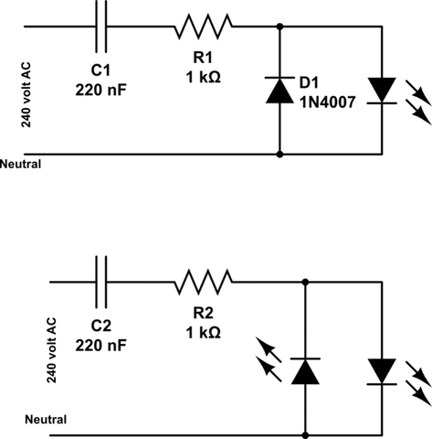

DIP LED 20 mA terhelhetőségű, de kisebb árammal is jól világít, ha csak jelzés a cél.
Noha a LED értelemszerűen dióda, de fordított irányban nem sok feszültséget bír, ezért egy antiparalel diódával védeni kell:
Itt kapacitív előtéttel mérséklik a hőveszteséget.
Tisztán ellenállással, példa kedvéért 22 k 3 W-os ellenálláson 10 mA áram jönne létre, ebből a LED-re 5 mA átlagáram jutna (dióda akkor is kell rá), ami még mindig "jelzésértékű", de ki kell próbálni inkább.
A félhullám miatt a LED 50 Hz vibrálása jobban látható, vagy lehet Graetz-hídba is kötni, viszont egy puffer már átértékeli a szintszámítást is.
https://digitalab.org/2012/11/mains-powered-led-lights/
https://www.rapidtables.com/calc/electric/watt-volt-amp-calculator.html
https://www.omnicalculator.com/physics/capacitive-reactance
220 nF, 50 Hz-en 15 kohm kapacitív reaktanciát képvisel.

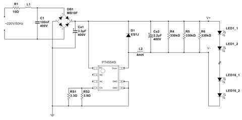

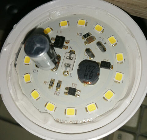

Janos46 #78923 üzenetére
Kapcsolóüzemű driver, valószínűleg az alábbihoz hasonló felépítés, csak nálad az IC-lábakat minimalizálták négyre.
LED-eket mindenképpen ajánlatos ellenőrizni, önszívatás elkerülésére. Pufferkondi megviselt állapotban van, bár ez a konstrukció működhetne éppen hullámzó, szűretlen tápról is. De azért párhuzamosan rá kellene akasztani egy másikat, próba kedvéért.
Ha nincs életjel, a pufferen 325 V jelenléte mérendő, mondjuk első lépésként. Csak vigyázni kell, véletlen összeérintésekkel nagy csattanás lehet belőle.

Janos46
A LED lámpáim meghaltak, gondoltam lefűrészelem a búrát róla, de ahogy a kezembe fogtam szinte magától lejött. Nem egyedi eset, van egy másik hasonló is. Valaki szedte már szét ezt a tipust? Szerintetek melyik alkatrész lehet a hunyó? Kicsi 4 lábú = az egyikben MI7725EK 2014C4 OXC4, a másikban 628K2 U36AG. Nagy 4 lábú = MB10F, dioda. A LED nem rosz, mert akkor az kiég (lásd a másik fajtát). Az látványos és könnyű lesz kicserélni (remélem). Nem csak hobbiból javítanám, miért legyen hulladék? Óvd a természetet, vigyázz az utódokra. Röviden ennyi. -

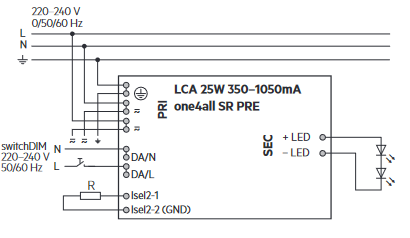

Ezt az áramgenerátoros dolgot én sem tudtam. Van egy labor tápom, adtam a lámpának direktben 30V 450mA-t de nem adott fényt. Igazából nem is értettem miért.
Ezeket néztem ki a dali helyére, ez fázishasításos. Ez a kör így sajnos 35ezrembe kerül, de én voltam figyelmetlenEmezeket max elhasználom máshova ahol nem kell dimmelni.
Az isel port nem az áramerősséget limitálja? Mintha azt olvastam volna.

#78918 daninet
Konkrétan nem 50 V-os, hanem áramgenerátoros driver. Hogy milyen áramot generál, az Isel pontokon állítható be, az ellenállás cseréjével.
Pár napja itt írtam az áramgenerátoros elvről:
https://prohardver.hu/tema/led_vilagitas_a_lakasban/hsz_19679-19679.html
Az áramgenerátoros táplálást sokan nem értik, sőt múltkor a másik topikban kifogtam egy trollt is, aki szabályosan engem nézett hülyének, pedig ő nem értette, hogy miről szól az egész.

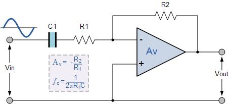

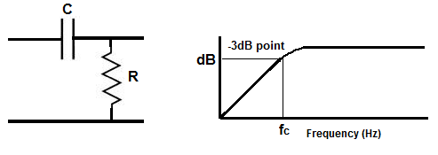

Legegyszerűbb a mélyhangok csökkentése az erősítő bemenetén lévő csatolókondenzátor értékének csökkentésével, illetve sorosan az eredetivel is lehet.
Az elképzelt CR szűrő másik tagját a bemeneti impedancia alkotja:
Ha aktív szűrőről beszélsz, ahhoz viszont egy erősítőfokozat is szükséges, hiszen attól lesz aktív:

daninet #78913 üzenetére
DALI lámpához DALI dimmer kell, ami kétvezetékes busz elvén működik, mint az I2C busz is.
Vagy Arduino használatával is kiváltható például a vezérlés.
Vagy ilyen esetben:
Két lehetőség van, ha jól látom a külföldi oldalak alapján.
- Vagy DALI digitális vezérlésre (buszra) kötöd.
- Vagy megküldöd a jelzett kapcsolóval és akkor annak nyomogatásával is tudod dimmelni.Feltételezem, ahogy szokott lenni más esetekben: rátartasz, szabályoz, rövid nyomás kapcsol vagy ilyesmi. Visszaugró kapcsolót / nyomógombot írnak is hozzá konkrétan, de logikus is.

Még előbbihez: közös árnyékoláson belül futó bal-jobb csatorna áthallását értelemszerűen befolyásolja a vezetékhossz is. Főleg rövid vezeték és alacsony forrásimpedancia vonatkozásában az áthallás ember által érzékelhetetlen szintű lesz.
Hogy neked mi tiltott és miért, az így követhetetlen, hiszen a kontextus minden részletét ismerni kell. Milyen földhurkot csináltál stb., de egy szimpla földhurok nem is szokott ilyennel járni.
Földhurok egyik érdekes példája az is, amikor a szomszéd szólt egyszer, hogy bedugja a TV-kábelt és lemegy az automata "biztosíték".
Persze, hamar feltűnt, hogy a FI-relé akad le valójában és a központi antenna GND-szintje, valamint a hálózati védőföld találkozásának eltérő szintje okozta a tiltást, miután a TV is földeléses rendszerű volt. Set top box is volt, de az a HDMI-kábelen keresztül vitte át a szintet.
Koax. galvanikus leválasztóval megoldottam.
