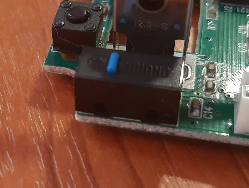

CirrMee
Kis segítséget szeretnék kérni.
Van egy hosszú távon bevált mausz' a vezérgépemen, de kezd megfeküdni. Szó sincs anyagiaskodásról, csak annyira bevált az egér, hogy használnám a későbbiekben is. Mikrokapcsolót kellene cserélni (állandóan rádupláz), viszont nem tudom "azonosítani" (C14 -től balra), hogy aztán rendeljek a cseréjéhez. -

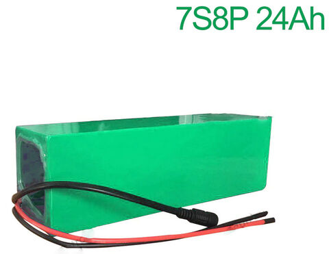

Dr. Szilikát
Bandus99 #78174 üzenetére
Az egyedi védelemmel ellátott tablet akku ide nem jó, gyenge is. Egy másik oldalon így szerepel:
- Zell-Marke: Samsung / Pansonic
- Zell-Code: Samsung ICR18650-22PM /26F
- Chemie: Li-ion
- Voltage: 26V (25.2V)
- Leistung: 333 Wh
- Abmessung: wie Bild gezeigt
- Kapazität: 10 Ah
- Lagertemperatur: -20 bis 40 ℃
- Konfinguration: 7S8P
- Ladespannungsgrenze: 29.4 V
- Dauerentladungsstrom: 20 ATehát tartós terhelésben 20 A és 18650 cellákkal szerelt állítólag, 7S8P konfigurációban.
Tiéd 7S2P mellesleg, azaz sorosan 7 cella és két ág paralel, ami nyilván ugyanazt tudja, csak így egy ágra több áram jut.
A Samsung 22P viszont tudhat 10 A áramot is, ha igaz, az már 80 A terhelhetőség lenne párhuzamosan, amit persze korlátozhat a zárt csomagban előálló hőmérséklet, illetve a védelem az áramot is korlátozhatja 20 A-on
Bandus99
Segitseget szeretnek kerni.
Van nekem egy elektromos kerekpar akkumulatorom, ami megerett a cserere.
Tipus jelzese NKY289B2 26V 10AhHa szetszedem, akkor igy nez ki bellulrol.
Probalok keresni ebayen, de ahogy nezem ebben mar van alapban valami elektronika, ami az eredeti verzioban nem latok.
Esetleg helyettesiteni lehetne ilyen akkumulatorokkal?
Kosznom -
