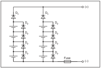

DrojDtroll #63638 üzenetére
Talán nem véletlenül néz ki másképp az egyik. Lehet, hogy szemre megtévesztő a kötés, miközben valójában sorosan van egy dióda, ami nem engedi a visszirányú rátöltést. Alábbi doksiban soronként ajánlanak egy leválasztó diódát, tehát így nem csak az áramkörből esetleg visszafolyó áramot zárja ki, hanem még azt is, hogy a gyengébb sorra rátöltsön az erősebb:
Amellett itt szerepelnek azok a párhuzamos diódák is, amit előbb említettem.
Forrás: http://www.tadiranbatteries.de/pdf/Technical-Brochure-LTC-Batteries.pdf
(#63637) sanyie70
Itt is vannak Darlingtonok.
Annyiból kellemetlen a helyzet, hogy az erősítő átkapcsolható táppal működik:
8 Ω --> 104 V
4 Ω --> 78 VHa esetleg 220 V-ra készült, akkor még ennél is feljebb megy. Így 100 V-os tranzisztorok nem jók hozzá, ezért használnak 140 V-os példányokat.
Kernel
DrojDtroll #63633 üzenetére
Amikor a leggyengébb cella lemerül, átfordulna rajta a feszültség (mintha megszakadna lényegében), emiatt a másik két cellában maradó energia sem használható ki. Diódával is átfordul ugyan, de az legalább 0,7 V körül behatárol.
Ennek viszont úgy lenne értelme, hogy mindegyik cellára diódát tenni, egyébként honnan lehet tudni, hogy melyik fog először lepusztulni?
Meg itt hangsúlyozottan elemről van szó, gondolom (amit nem kell védeni túlmerítés ellen), tehát nem akku.
