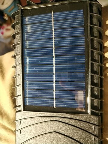

tillatrilla
Dr. Szilikát #79282 üzenetére
Ok!
Dr. Szilikát
tillatrilla #79281 üzenetére
Nem tudok sajnos ilyen forrást.
tillatrilla
Dr. Szilikát #79279 üzenetére
Hol kaphatnék minél hamarabb ilyen solar panelt? Aliról nagyon soká érne csak ide...5V-osat találtam fogáson,5.5V-osat nem...
tillatrilla
Köszönet a segítségért!!
Dr. Szilikát
tillatrilla #79278 üzenetére
11 cella azaz 5,5 V elvileg. De ha 2x11 lenne, az is ugyanannyi lenne.
tillatrilla
tordaitibi #79276 üzenetére

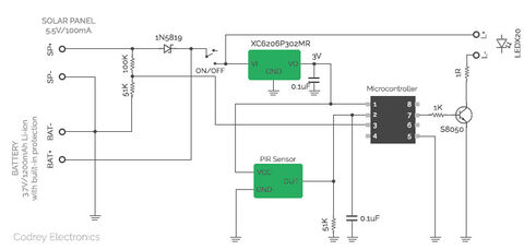

Dr. Szilikát
tillatrilla #79275 üzenetére
Lehet, hogy látszik szemre is. Névlegesen 0,5 V egy cella, azaz 10 vagy 11 cellás panelokról beszélsz gyakorlatilag.
Legalábbis a soros cellákat tekintve, mivel párhuzamosítva lehet még ezek egész számú többszöröse is, amikor nagyobb teljesítményről van szó.
De a visszaterhelés akkor is probléma.
Párhuzamosan ne.
Az árnyékban lévő leszívja a napos helyen lévőt.
Ha egy dióda nélküli 200 wattos panelre télen feszültséget kapcsolsz, az viszafelé működik, fogyasztó lesz és leolvasztja magáról a havat.
Nem vicc.
Diódával oldd meg, vagy az árnyékban lévőt iktasd ki.
Legegyszerűbb ha kiveszed és kivezetékeled, a vízmentességre ügyelve. Így nem kell venned másikat sem.
Ha mindenképpen másik mellett döntesz,
Vidd ki a napra, válaszd le a cellát és mérj üresjárási feszültséget.
Ha a pót napelem ugyanilyen üresjárási feszültséget produkál, már nem hibázhatsz nagyot. -

Sziasztok! Napelemes mozgásérzékelős lámpatest,1 db 18650-es cellával. Elhelyezése miatt kevés a ráeső fény. Terv,hogy párhozamosan bevezetékelek egy külső solar panelt. Milyen feszültségű solar panelt vennétek? 5V,vagy 5.5V?

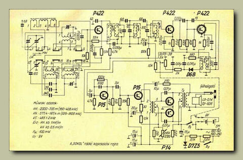

Barret001 #79259 üzenetére
Egy sokolt az atomtámadás sem tudja elpusztítani. Tipikus van benne anyag termék.
Jóapám is nyüstöl egyet, a mai napig recseg rajta a Kossuth...
csak ő két laposelemről hajtja a vasat.
Ami számomra meglepő az a hangminősége, a középhullám ellenére teljesen vállalható.
#85619712
Elég fura, főleg ha tizenéves vagy és bütykölnéd őket, aztán nem érted miért pukkadozik a táp elkó tápegységről hajtva. Internet se volt (nekünk) akkoriban (kilencvenes évek közepe), szóval kellett idő mire leesett.
De szilikát doki elmélete magyarázatot a miértre, ebbe még bele sem gondoltam. Amúgy régen sok kocsi is pozitív földelésű volt, akkor gondolom ott is a szilícium alapú felvezetők térhódítása miatt lett "polaritásfordulás".

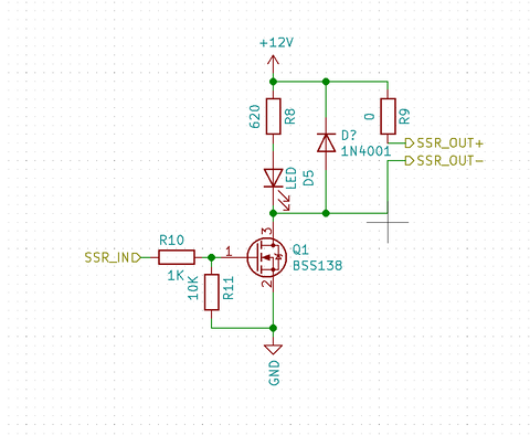

atus72
Van egy relés kapcsolás ami DC12 V-os relét használ és ezzel kapcsolok egy chargert (egyelőre fogyasztó nélkül), a jelenség hogy amikor a relé kapcsol akkor "durva" power spike-ok vannak, flyaback diodát tettem a tekercsre (1N4001).
Mellékeltem a képet, mit lehet ezzel kezdeni? SSR-t nem tudok használni mert 2 áramkörös leválasztás kell.
(A kapcsoláson az SSR out helyén van a relé)
Köszi -

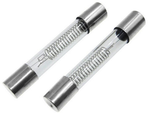

Dr. Szilikát
rednifegnar #79209 üzenetére
Nagyfeszültségű biztosíték (5 kV), azért kell bele a rugó, hogy kiolvadás után összerándulva szakítsa meg az ív útját. Ellenkező esetben a nagyfeszültség ívet húzhatna és állva maradna, amire nem kell mondani, hogy "nem szimpatikus".
Tehát még az is jobb, ha a biztosítékot rövidzárral teljesen kiiktatják, ha csak arra gondolunk, hogy régebben a nagyfesz. kört nem is biztosították egyáltalán, mégis mennek olyan mikrosütők még manapság is.
Azok mondjuk mennek, ezeket az újabbakat meg gyakran kidobják, ilyen semmi apróság miatt, feleslegesen. Értem ezalatt, hogy leggyakrabban csak az olvadóbiztosíték fárad el, egyéb hiba nélkül.
Vagy arra is gondolhatunk, hogy csak addig iktatjuk ki, míg eBayről rendelünk másikat és addig kicsit jobban odafigyelve használjuk. Vagy vehetünk hazai üzletben is belevaló nagyfesz. biztosítékot, többszörös áron.
Annyira azért nem vészes, hogy az a rengeteg fémalkatrész tűz martalékává válna, meg a néhány lángmentes anyagból készült szigetelő máris szétrobbantaná a konyhát, a felügyeletünk alatt és a szemünk láttára, azért ezek a dolgok nem így működnek.
Egy kis bánatos füst felszáll belőle, az sokkal életszerűbb és barátságosabb is.
