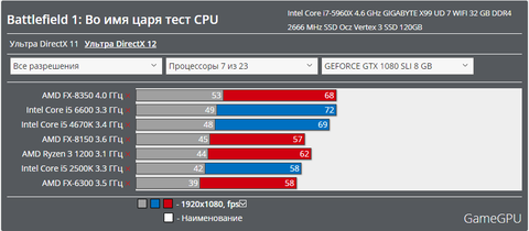

FLATRONW
Ahogy elnézem a 2500K és 2600K viszonyát, arra jutok, hogy egy jól párhuzamosított játékban már kevés a 4 szál. Ráadásul ez a limit DX11 alatt jobban kijön, mert ott a grafikus driver is elvesz magának 1-2 szálat.
Lényegében az jön ki, hogy a DX12 nem az FX CPU-kat menti meg, hanem a 4 szálas Intel CPU-kat.Mondjuk ez az egész az FX-ek lassulását nem magyarázza meg.

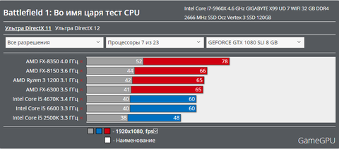

Ez tökéletesen mutatja a helyzetet, miszerint az fx procik megjelenéskor is egy rakás
jóságsz@r volt... és most is az. Nem ért be a technika hanem inkább lassult!
Ennél fejlettebb grafikus motor jelenleg nincs is a piacon. Szóval viszonyítani máshoz is nehéz. Szóval intelhez képest dx11-ben is elég gyászos az fx de dx12-ben ez még jobban igaz. -
HSM
"FX-6300 gyorsabb egy I5-től és az új Ryzen 3 1200 szintjén van."
Ezekszerint ezen a téren jól optimalizálták. Az FX6300-ban bőven van erő, ha kihasználják, csak DX11 alatt elég nehéz előhúzn belőle az egyszálú korlátai révén. Amúgy már a BF4 is szépen kamatoztatta a sok szálat, DX11 alatt 6-t, Mantle alatt 5-öt teljesen elfoglalt. Azért a tökéletesen elég volt az i5 elég erős, nekem inkább éppencsak elég volt a húzott i5-4690K, a bőventől még messze volt. -

DX12 mód továbbra is szemét,
Processzor terhelésben is. FX-6300 gyorsabb egy I5-től és az új Ryzen 3 1200 szintjén van. Ez a 6 szál+ erőltetés is csak azért kellett, hogy megint vegyük a hardvert. Amíg 4 szálra optimalizáltak tökéletesen elég is volt pl. egy i5-2500k. De egyébként elég furán néz ki a szálak kihasználása. -

Vegát választottam, mert elvileg ennek kellene legjobban hasítania DX12 alatt, ennek kellene jövőállónak lennie.
