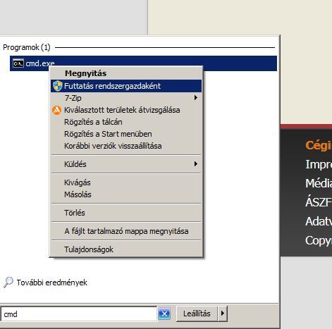

Paraméterekkel kéne futtatnom teminálban és látni az üzeneteit is, nem csak sima indítás kell.
Mikor simán beírom az alkalmazás nevét + paraméterek akkor ez jön:
fptw64.exe : The term 'fptw64.exe' is not recognized as the name of a cmdlet, function, script file, or operable progr
am. Check the spelling of the name, or if a path was included, verify that the path is correct and try again.
At line:1 char:1
+ fptw64.exe -d backup.rom
+ CategoryInfo : ObjectNotFound: (fptw64.exe:String) [], CommandNotFoundException
+ FullyQualifiedErrorId : CommandNotFoundException... pedig Terminal-os "dir"-re kilistázza, és ott is van a helyi könyvtárban!
Csupingo
5leteseN
Bár W11-nél merült fel, de szerintem a 10-esnél is ugyanaz: A Fájlkezelő címsorában mit kell a cmd -vel csinálni, hogy rendszergazdaként nyissa meg majd a Terminált az adott könyvtárban?
Utána ott elindítanék egy alkalmazást paraméterekkel. Hogyan is?

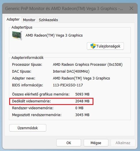

Köszönöm, megvan mind a 8GB, beállítottam mindhármat, amit a videóban javasoltak. Utóbbi 6 évben ez a gép kb. évente 2x volt bekapcsolva, most végre beköltöztünk, van hely. Eddig laptopot használtam, csak az fért el a garzonban. Röviden ennyi a sztori, valószínűleg Win7 alatt is 6GB volt. Az Fx6300-ban nincs integrált vga, szóval nem tudom minek tartott fent 2GB-ot. BIOS-ban nincs ilyen beállítás. Amíg nincs keret újra, addig ez is megteszi. Nem annyira vészes a ryzen 2500u-hoz képest.
teptep
Victoryus #155490 üzenetére
Ryzen procis lapokon némelyik BIOS a videónak kioszt 512M RAM-ot a 4 gigából. A 8 gigából pedig fixen 2-őt. És ezt a BIOS-ban vagy tudod állítani, vagy nem. A registryben vagy felül tudod írni, vagy nem. Többnyire nem/nem
Itt tudod ellenőrizni: Gépház, Rendszer, Kijelző, Speciális kijelzőbeállítások, Képernyő-illesztőprogram tulajdonságai.
Miért, korábban nem ugyanekkora volt az elérhető RAM vagy csak akkor nem vetted észre?
Megvan a 8GB, (első kép jobb felső része), csak 2GB hardver számára fenn van tartva (első kép jobb alsó része)...
A VGA-nak nincs olyan beállítása, hogy a saját RAM-ján felül még a fizikai RAM-ból is használjon? (Mert ez a kerek 2GB ez gyanús)Ezt megpróbálhatod, de nem garantált a siker: [link] (virtuális memória méretét ne állítsd át, max. ha nem azon van, hogy a rendszer kezelje automatikusan, akkor arra állítsd vissza. BIOS-ba is körülnézhetsz, pl elsődleges VGA-nak PCI van megadva és ott is lehetett RAM-t lecsípni...)

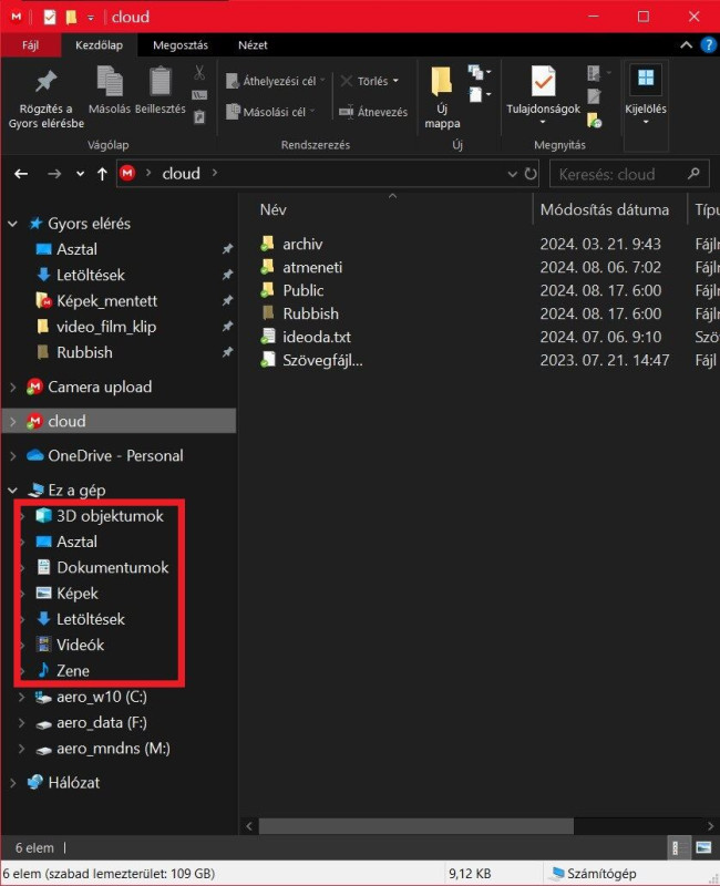

Sajnos nem segít: win11-ben pont úgy néz ki, ahogy szeretnéd.
A bekeretezett elemeket el lehet tüntetni, soha nem használtam még ezeket a könyvtárakat, csak zavaró és a helyet fogja.
Ez a gép fájlkezelő nézetbe össze lehet csukni ezeket de innen nem tudom eltüntetni.
Az Onerdivet eddig kb. 3x tüntettem el, ennek ellenére egy idő múlva ismét megjeleni, nagyszerű ez a "funkció" is hogy tojik rá.

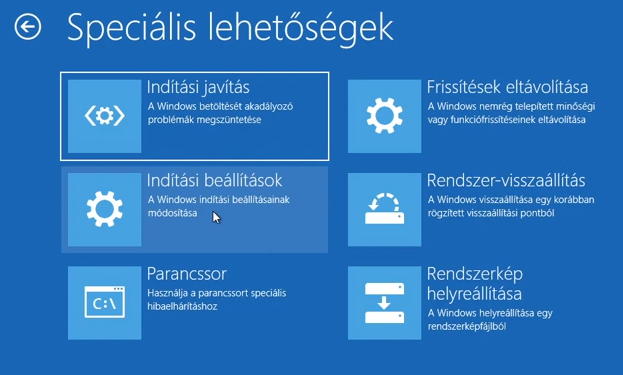

1. ha esetleg ez a jelenség egy frissítést követően jött elő, akkor Frissítések eltávolítása és próba
2. ha az 1. pont nem oldotta meg, akkor Parancssor és add ki az alábbi parancsok egyikét és próbanet user rendszergazda /active:yes
vagynet user administrator /active:yes
3. ha még mindig nem Ok, akkor meg "minden-mindegy" alapon ereszd rá az Indítási javítást... -
