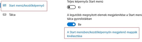

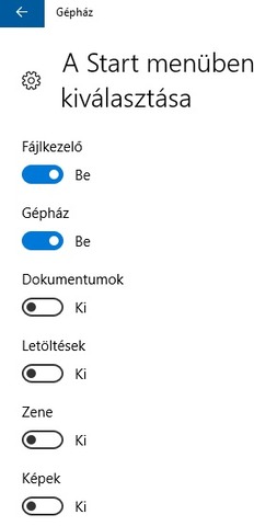

Köszönöm Nektek és Nektek a Start menüs választ. Idő közben rájöttem: Jobb gomb a tálcára, Beállítások. Itt "Start menü/kezdőképernyő", majd jobb oldalon lent "Start menüben...mappák kiválasztása":
Ezután lehet csattogtatni mi kell és mi nem
Szerk.: Hoopsz most látom tom_tol írását, ezek szerint 30 percet írtam a sajátom, mert az előbb még nem volt itt. Már mindegy, kitörölni nem tudom...

Sajburger sajnos nincs, nem tudom Windows vonalon mi a "megfelelő" kifejezése a három vízszintes vonalnak, de a telefonos topikokban a Hamburger-t használják.
