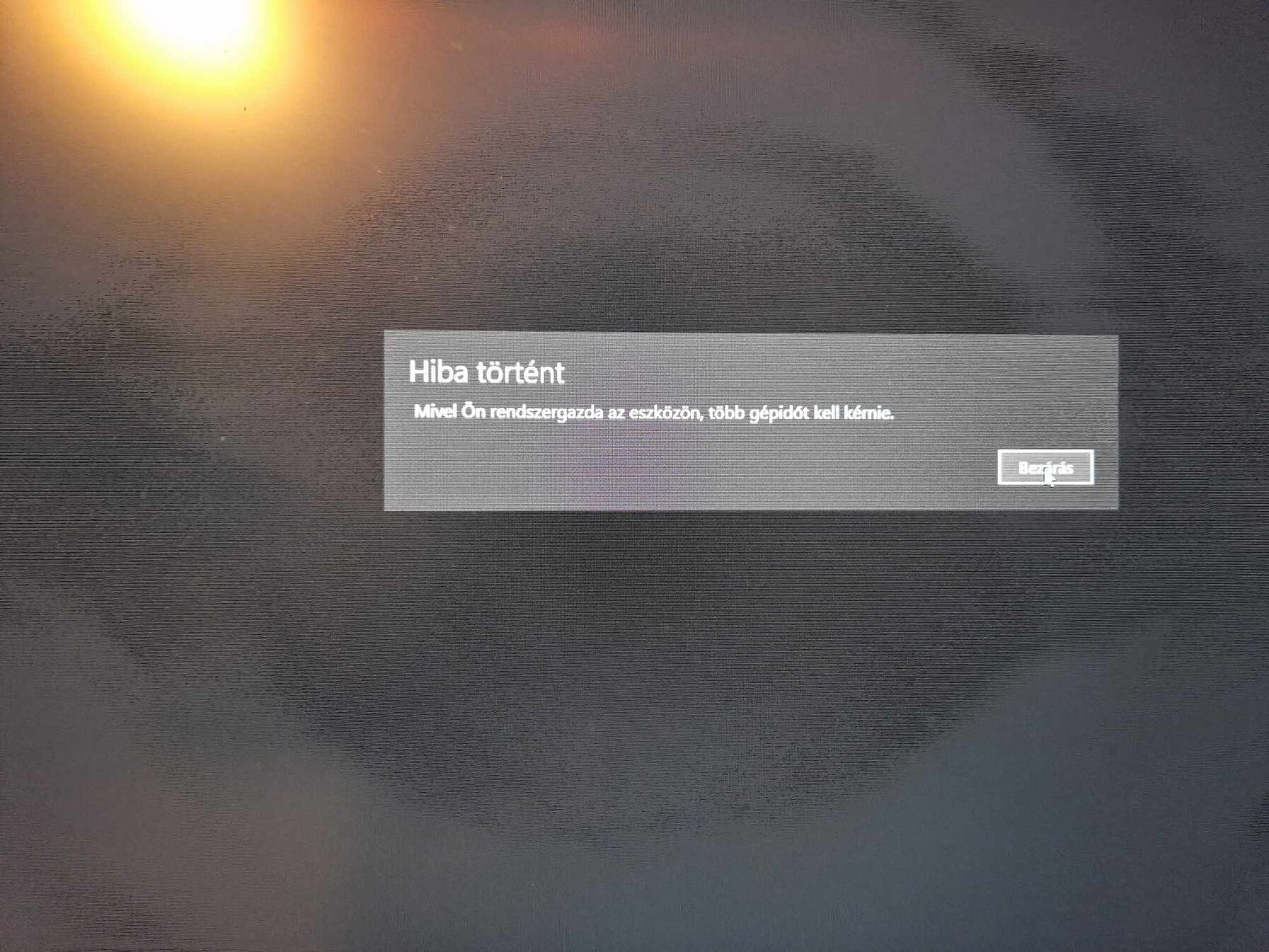

Problémám van, gyorsan összefoglalom:
Volt egy gyermek, akit beléptettünk a Windows Family-be és mindenféle korlátokat adtunk meg. (Maximum 6 óra gép előtt, maximum 20 óra/hét és ki kellett kapcsolnia a gépnek este tízkor).
A gyermek felnőtt, az apuka elhunyt. Beléptem apuka accountjába, kiszedtem a gyermeket a Family-ből, mely csoport még létezik, de nincsen benne senki már, csak az apuka.
A korlátozások megszüntek, de a gép valamiért kedden este tízkor kikapcsol. Csak ezen a napon.
A srácból rendszergazdát csináltam, hogy tudjon mindent állítgatni a gépen úgy, ahogy szeretné.
Ez a hibaüzenet jön fel, majd bezárás után leáll a gép. Ötlet-e van valakinek, hogy mit csináljak?
Gondolkoztam, hogy megszüntetem a csoportot teljesen, a gépről törlöm az elhunyt apuka rendszergazda fiókját. Az apuka minden jelszavát tudom, ilyen gondom nincs.

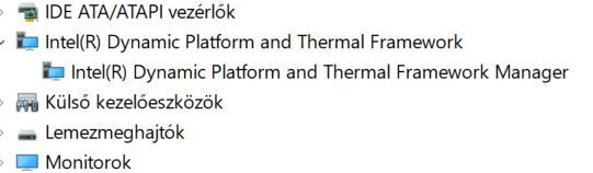

Nem, nem ezt írtad.
Eszköz1:
PCI\VEN_8086&DEV_318C
Intel(R) Dynamic Platform and Thermal Framework Processor ParticipantEszköz2:
ACPI\VEN_INT&DEV_3400
Intel(R) Dynamic Platform and Thermal Framework Manager
(legalábbis eztírtadscreenshotoltad)Eszköz1 és Eszköz2 különböznek azonosítóban és névben is (utóbbi kevésbé fontos).
Geth
tordaitibi
#154170
Nem, csak részben van meg (egy-egy rendszerkomponens "állhat" több eszközből):
Intel(R) Dynamic Platform and Thermal Framework Processor ParticipantVagy minden találat kummant (és hamisítottak egy digitális aláírást az .inf-en). Nekem mindegy.

Rendkívül figyelmes tőled, hogy anno levadásztad és működik, most mégis túráztattál egy kört vele...
Noxy
tordaitibi
#154164
Sztm, Chipset Driver kell a gyártó oldaláról.
Ha meg 15 volt előtte, akkor semmi nem lett felrakva ehhez a géphez. Valszeg többek között az AHCI meg a társai sem. -
Geth
tordaitibi
#154164
A VEN_8086 alapján ez egy Intel eszköz.
A PCI\VEN_8086&DEV_318C részletre kibővítve a keresést (ne felejtsük el, hogy nem mindig van SUBSYS és annál finomabb szinten teljes egyezés), ez Dynamic Tuning vagy Dynamic Platform and Thermal néven fut. Az ilyesmit általában nem az Intel-től lehet letölteni, hanem az OEM-nek kell biztosítania, mert ezt a részt szokták "modellre szabni".
Gugli ad jópár találatot driver csomagra, találomra letöltöttben valóban szerepel az .inf-ben ilyen DEV. -

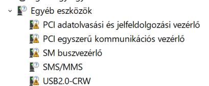

Aureal
A titkárnőnk fénymásoló szalonban volt, azóta nem látja a gépe a pendriveját. Néztem én is több gépen, és semmi. Saját gépben nem jelenik meg. Lemezkezelőben ott van és pittyen a windows is csatlakoztatáskor, de nincs kötete. Meghajtó labelt enged csak állítani, de formázni már nem lehet.
A neten találva, vizsgáltam diskpart paranccsal, ott a disk listben megjelenik, de “no media” a leírása és hogy offline. Eszközkezelő a Kingston helyett csak Generic usb device-ként jelöli. Driver frissítésre a win update azt mondja, már a legfrisebb verziót használja. Amúgy diskpart-ban online-ná tudom tenni a kötetét, de rendszer szinten semmi nem változik.
Én még ilyennel nem találkoztam. Mi lehet ez vmi vírus?

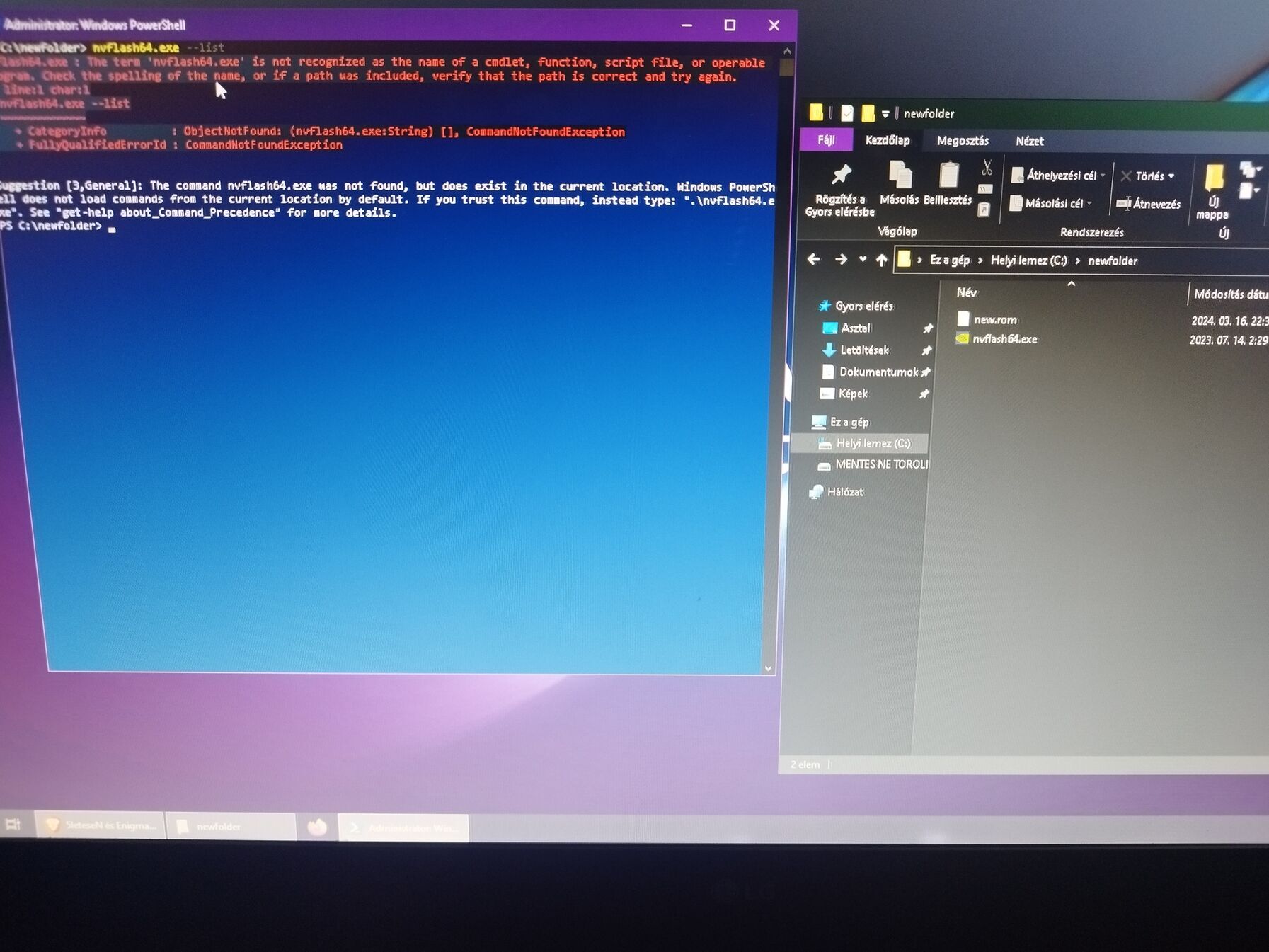

Nem indítja a Power Shell rendszergazdaként a lenti programot.
Miért nem?

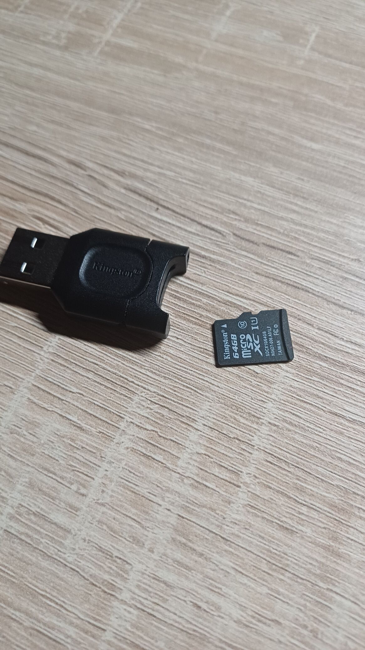

Köszönöm mindenkinek a hozzászólásokat!
Alaposan félreértettem ezt a winToGo telepítést. Természetesen nem microsd kártyáról akarok windowst üzemeltetni. Azt gondoltam csak egy speciális telepítőt fog azon létrehozni. (iso kiír sdhc-re) Most már értem, hogy bootolható komplett windows lesz a wintogo opció eredménye. Ami rögtön mehet külső ssd-re. -

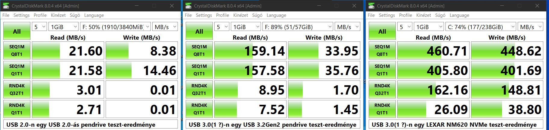

Az USB 3.2 Gen 2 = 10 Gb/s, ami max. kb. 1 GB/s, az olyan pendrive-ok pedig ilyen értékeket tudnak és szekvenciálisan gyorsabbak egy SATA SSD-nél is, lásd a linkelt példákat. Ellenben ez a ~ 160/35 MB/s nyilván nem Gen 2-es, hanem inkább Gen 1-es lehet, ami = USB 3.0, de még azon szabványt sem tudja rendesen kihasználni a teszteredmény alapján...
A HDD-knél az újabb, nagy adatsűrűségű lemeztányérokkal szerelt modellek már gyorsabbak a mért értéknél és már ki tudják maxolni a SATA 3 Gb/s szabványt (példa), de csak a szekvenciális értékeknél, ellenben a random 4K olvasás és írás ugyanúgy lassú. Márpedig operációs rendszerek, jelen esetben egy Windows 10 futtatásánál pont az utóbbi és az elérési idők számítanak, abban pedig eleve sokkal jobbak a standard SSD-k és az SSD-alapú extra gyors pendrive-ok mint a HDD-k, ezért sem való már HDD rendszermeghajtónak és inkább csak adattárolásra jók. -
5leteseN
Doky586
#154114

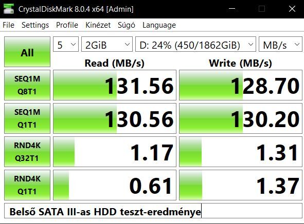

Ha pedig az az USB csak 2.0-ás, akkor az tragikus(an lassú) lesz!
Kis összehasonlítás számokban arról amiben megelőztek a többiek(a nagyobb számok a jobbak):
A két alsó sor a gyakorlatban érdekes számsor, a véletlenszerű-4KB-os méretben ki sem merem mondani mennyivel gyorsabb(és megbízhatóbb) a két másik megoldás az tieddel nagyjából egyenértékű elsőhöz képest.
Alattuk leírva a tesztelt eszköz!Összehasonlításul a végére ugyanennek a rendszernek a HDD-je,
aminél a külső pendrive ugyan gyorsabb, de azért a HDD sokkal megbízhatóbb(volt nálam).Cseréltem is azonnal, az USB 3.2Gen2-es pendrive-ot a SATA-SSD-re már a teszt közben véglegesítve a sokkal gyorsabb változatot, így: A sorban 2. Pd-ot cseréltem egy a sorban kb a 3. tudás-szintű SATA-SSD-re próbából, majd látva az eredményt, mindjárt úgy is maradt az akkori próba-üzem tárgyát képező 10 éves "laposban". Mindez annak ellenére, hogy az egy kb 10 éves SATA-SSD volt, nem is egy modern középkategóriás SSD.
Megéri "beruházni" pendrive/mem-kártya helyett egy jobb állapotú használt-tesztelt SSD-re!
"Csak" Ég és Föld a különbség.

"mivel külső ssd lenne az OS telepítési cél"
Akkor külső SSD-t vagy gyors pendrive-ot kellene használni, nem egy ilyen tetű lassú Class 10-es (10 MB/s) memóriakártyát, akkor nem egy napig tartana a Windows To Go munkakörnyezet létrehozása...
+ Az ilyen vackok jellemzően az intenzív írási műveleteket sem bírják túl sokáig és attól is kifekszenek, már csak ezért sem kellene erőltetni, ezért is inkább pl. külső SSD-t kellene használni ilyen célra.(#154109) DonThomasino:
De, 10 vagy akár 60 napig van lehetőség utána visszaállni Windows 10-re, lásd a téma topikjában leírtakat.
+ Ha előtte készült AOMEI Backupper, Macrium Reflect vagy egyéb hasonló programmal képfájlba mentés a Windows 10-ről, akkor abból később nyilván bármikor visszaállítható a Windows 10. -
