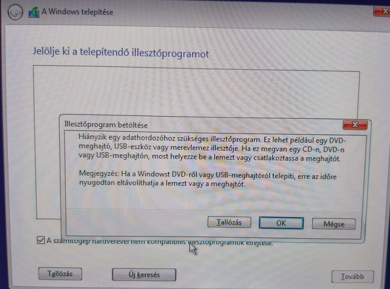

#156666
Ha van működő win, abban törölhetnéd róla a partíciót, és úgy "csupaszon", formázás nélkül kéne próbálnod rá telepíteni.
Új win telepítővel próbálkozol? Akkor is volt ilyen gond, ha valami elszúródott pl. a telepítő pen létrehozása során. Sokaknál másik pen segített. -

#156664
Igaz, eddig nem figyeltem, hogy pontosan milyen lapról van szó, bocsi! Esetleg ezt nézd meg: SATA Mode Selection [AHCI] , hogy ez ahci-n legyen. Windows-os gépben még nem volt ez az ssd? Volt rá példa, hogy tárolóhellyé változott és amiatt szívatta a tulajt.
Van működő géped, amiben meg tudod formázni, vagy teljesen particionálatlan állapotba állítani?
Ha elindul a gép, a windowsban a lemezkezelőben látszik? -

#156662
Görgess le az oldalon! Biosban vmd kikapcsolása.

#156660
Ezt kerested a biosban: Intel Optane / VMD Controller, irst? Elvileg ezt kell kikapcsolni.
Asus leírás.
Érdemes lehet ahci módba is váltani. -
polgi803
Kérlek segítsen valaki a problémámban. A helyzet a következő. Van egy Asus Z87-M Plus lapom. Vettem bele egy Samsung 870-es Sata2-es 250 Gb SSDt. A BIOS látja a meghajtót, de a win10 telepítő nem. Azt írja, hogy a meghajtó drivere nincs telepitve.
Amit eddig tettem:
- a windows 10-et a hivatalos oldalról szedtem le feltettem a wint pendrive-ra.
- ezután feltettem a pendrive-ra az IRST fileokat, de nem volt megfelelő, pedig az alaplaphoz tartozót szedtem le. Lehet hogy régebbit kellene feltenni?
BIOS-ban kikapcsoltam a CSI-t vagy mit és a secure boot-ot is.
Az eredmény ugyanaz. Fogalmam sincs már mit csinálok rosszul. Légyszi segítsetek ki. Pontosan mit tegyek hogy működjön a dolog. Nagyon hálás lennék!

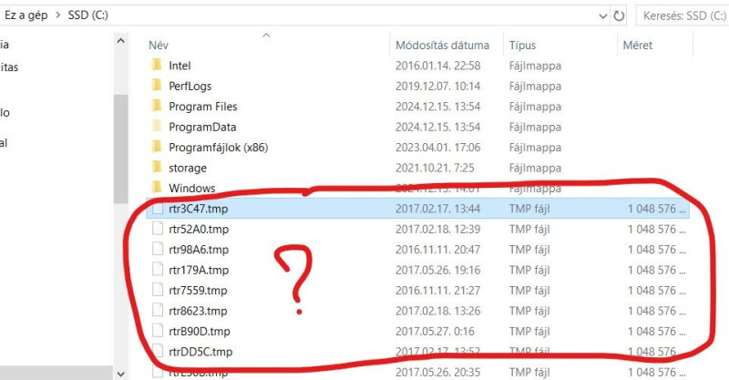

Apollo17hu
#156638
Mivel a Windows nem igen pakol fájlokat a C:\ gyökérbe, ezért ezek valamilyen program maradványai lehetnek. Tmp fájlokat a C:\Windows\Temp vagy C:\Tmp mappába és AppData mappába pakolhat.

sziasztok!
remélem, elfér a topikban a kérdésem: kezd megtelni a rendszermeghajtóm, és pucolnám a felesleget. találtam egy csomó 1 gigás ősrégi tmp fájlt, amikről fogalmam sincs, hogy mik lehetnek. szerintetek törölhetőek?

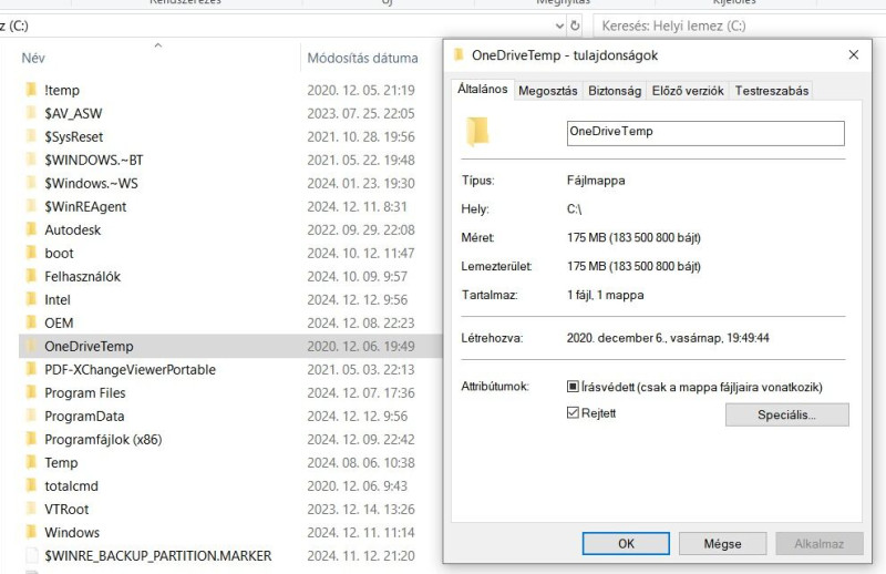

Az a furcsa, hogy a gépen lévő mappák a "Letöltések" mappát kivéve üresek voltak, pedig tudom, hogy a többiben is kellett lenni-e fájloknak. Ha próbaképp nem akarok a OneNote-ra fájlokat küldeni észre sem veszem ezt a
Na, mindegy, már töröltem mindent a onedriveról, előtte mindent átmásoltam számítógépen lévő, de "eldugott" mappákba, lassú és körűlményes volt, mert nem akart mindent úgy csinálni, ahogy vártam, ráadásul a telefonon lévő onedriveból sem törlődtek a fájlok, úh még ott is takarítottam. Nem jelentkeztem ki, de most jobban figyelek erre és majd meglátom...Köszönöm mindenkinek a segítséget

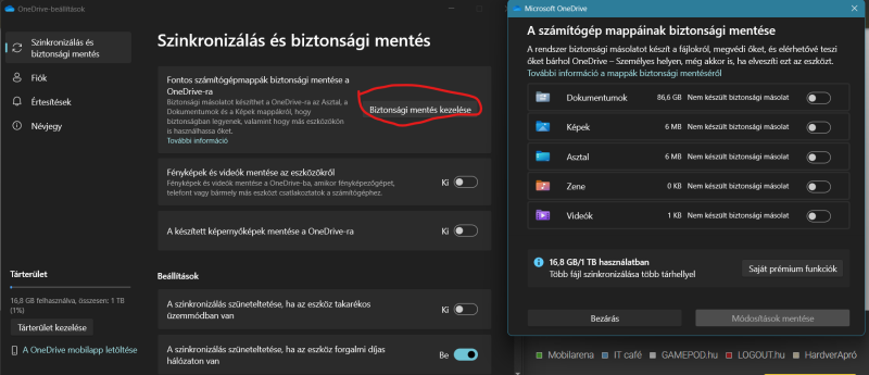

teleahocipöm
#156623
Jelentkezz ki a Onedriveból a gépeden, ezt ellenórizd le többször mert ha mégse, érdekes is lehet a végeredmény. Akár unistallálhatod is ha nem kell soha többet.
Majd lépj be weben a Onedrive tárhelyedre és törölj mindent.
Ez valami új módi, minden figyelmeztetés nélkül felszinkronizál bizonyos könyvtárakat, ennek biztosan megvan a magyarázata bár én nem jövök rá mi értelme így. -
teleahocipöm
norba69
#156622
Nem tudom, ezt hol található? A google ment nálam, az többé-kevésbe tette amit kell az MS dolgait nem használtam, de asszem nem is fogom, mert marhára kiborító, a világ összes dolgát feltöltötte a onedivera, olyan képeket találtam, ami lövésem sincs, hogy kerültek oda. Most értettem meg miért jelezte állandóan, hogy kevés a tárhely :/
Végül is nem két helyre mentett mindent, de fájlkezelőben úgy látszott, mintha lenne egy mappa a OneDrivon és lenne egy a gépen is, de ugyan az a mappa volt. -

Sziasztok! Hogyan tudnék csak a OneDriveról törölni, úgy hogy a számítógépről ne törlődjenek fájlok, sehol nem találok beállítási lehetőséget. Eddig fel sem tünt, hogy két helyre ment mindent

Ez meg milyen megoldás így?? Ezek szerint van még valahol, de hol lehet? A képen látszik, hogy fut, de nincs Messenger alkalmazás telepítve??? Feladat kezelőben lelövöm, ikonról újra indul?? Fájl kereső sem találja??
Újra indítottam a gépet még egyszer, még mindig indul, annak ellenére, hogy nincs a gépen a Pegassus szoftver. Ötlet? Linux?
