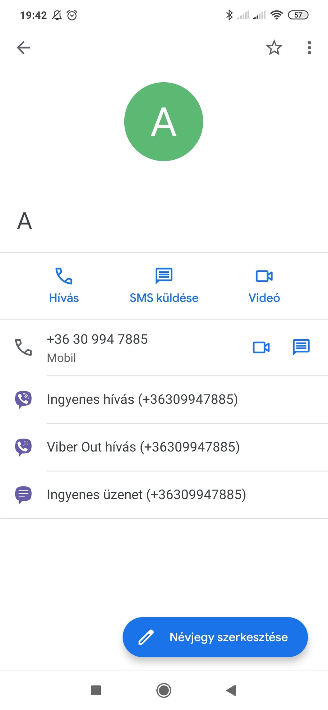

Ne a névjegy ikonjára, hanem a közepére, akkor jelenik meg.

Ráböksz az adott névjegy közepére, majd az előzményekre.

szabolcs77
Van arra mód, hogy ha bemegyek adott névjegybe, akkor ott lássam a hívásnaplót arra a számra?
RN4en ez automatikus volt.
Köszi előre is!
