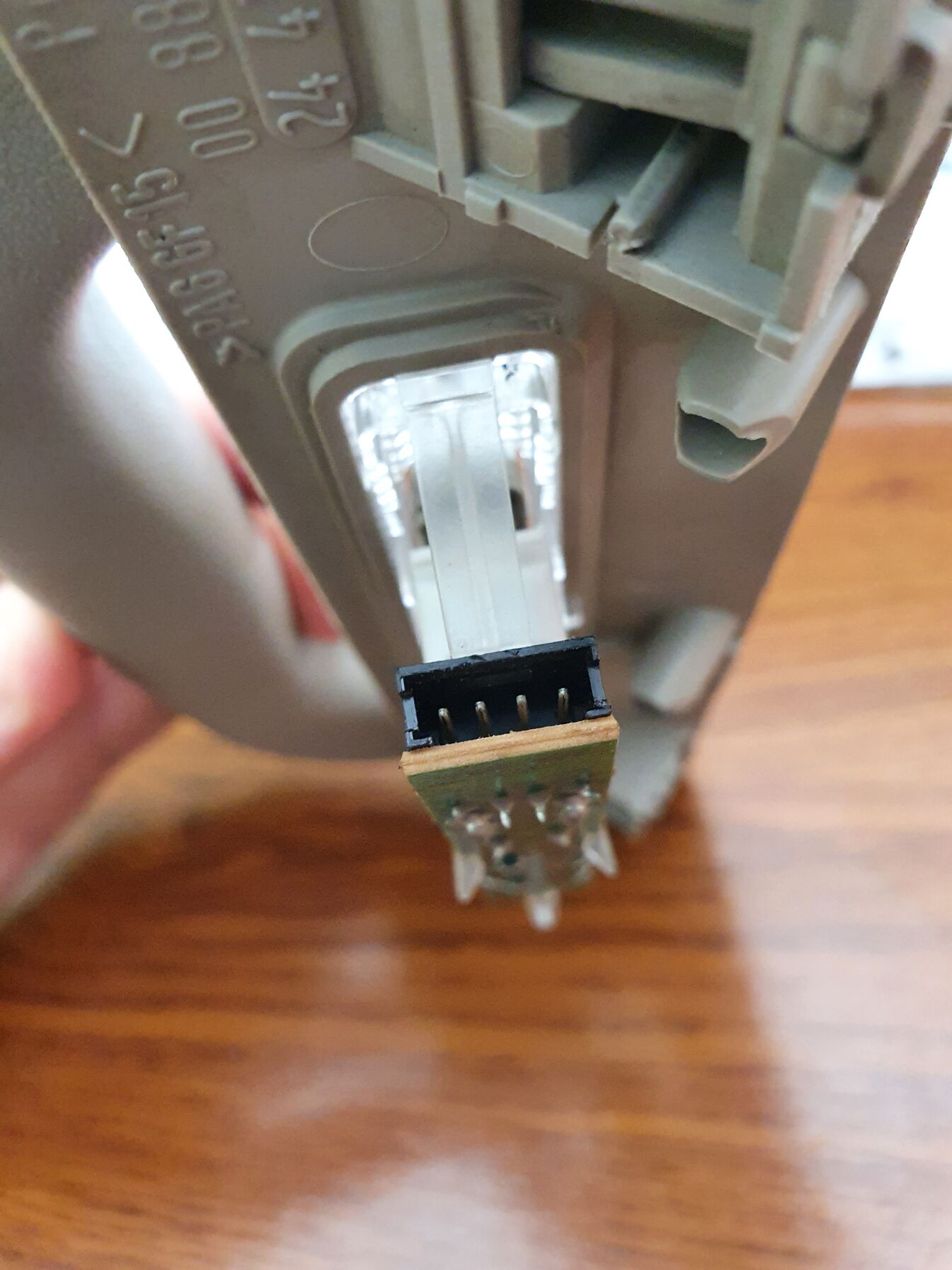

A kapaszkodó vilagítását direktbe köthetem a belsőtér kábelére? Sima 2 vezetékes alap a belső tér megvilagítása, amit kapaszkodót vettem az pedig térképolvasósból való, legalabbis gondolom mert a csatija 4 szálas. Viszont a hatsókat nem akarom én kapcsolgatni, csak ha az ajtó nyílik akkor vilagítson a kapaszkodós is. Úgymond megkerülni a kapcsolót.

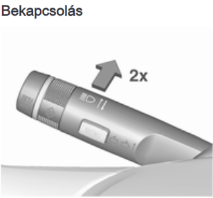

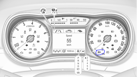

ArthurShelby
Lacko32 #98599 üzenetére
Használati utasítás 138. oldalon kezdődik ami neked kell
(itt minden használatit megtalálsz)"A távolsági fényszóró asszisztens aktiválásra kerül a visszajelző kar kétszeri megnyomásával, ha a sebesség nagyobb mint 40 km/h.A zöld ellenőrzőlámpa a funkció bekapcsolt állapotában folyamatosan világít, a kék ellenőrzőlámpa pedig a távolsági fényszóró bekapcsolt állapotában világít."
