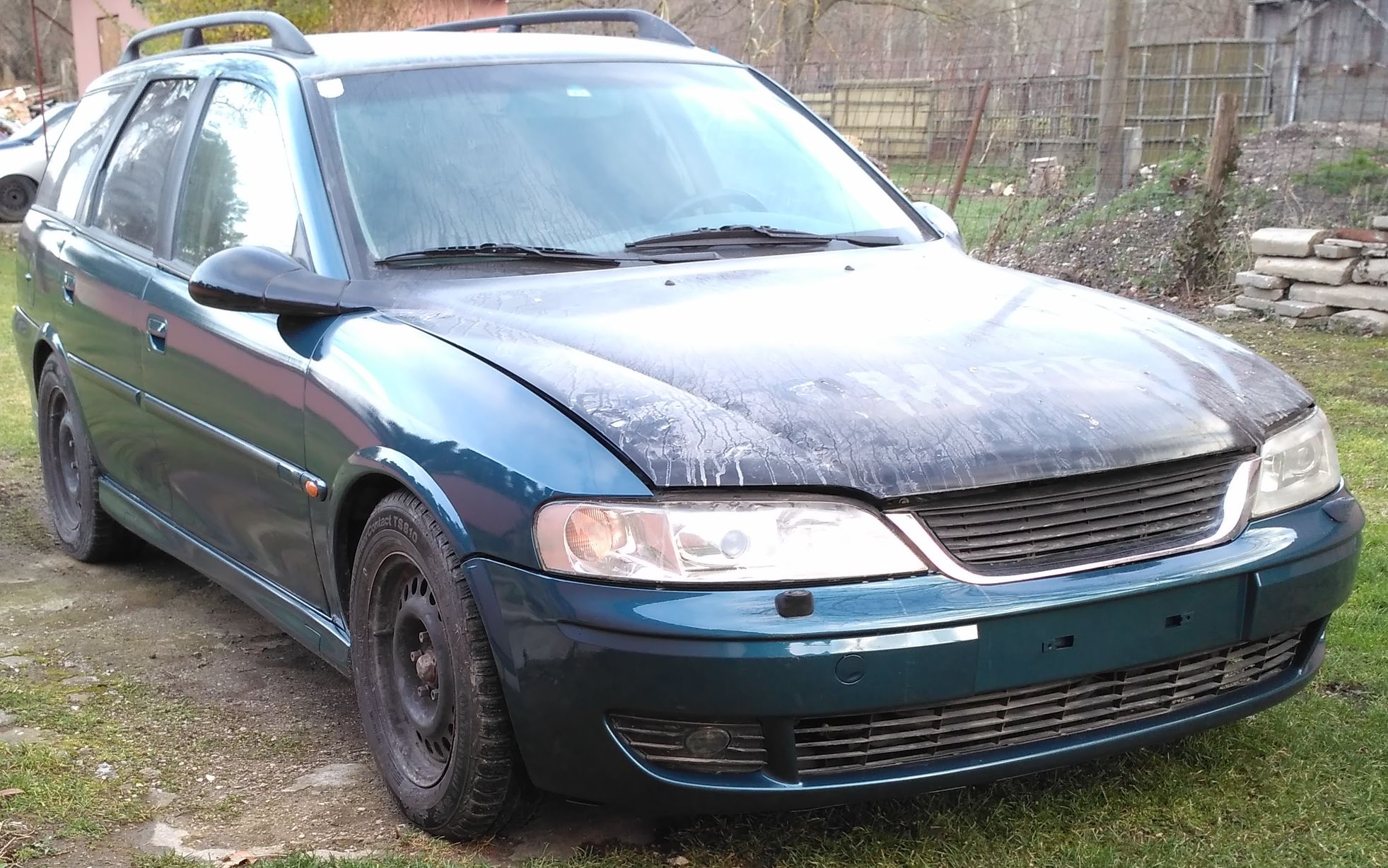

Sziasztok! Vannak itt olyanok akik ismerik az Opelek motorikus problémáit? Tudom hogy szerelőnek kellene látni,de azért érdekelne hogy mi lehet a probléma forrása. Az autónk egy b vectra x20xev motorral. Reggel beugrottunk vele a legközelebbi nagyobb városba (kb.20km),addig semmi baja nem volt,hazafelé viszont kezdett csattogó hang jönni a motortérből és elment az autó ereje. Hazaértünk végül,de a vége már elég nehézkes volt. Megnéztem a vezérlést,kellően feszes és a helyén van. A gyújtáskábeleket lehúzva van szikra,azonban 2 henger biztos hogy nem megy,mivel náluk nem történt semmi a lehúzást követően,a motor iszonyatosan rázkódik alapjáraton ennek következtében (gyertyát is cseréltem). Levettem az injektor sort és indítva mindegyik dolgozik,mindegyikből jön a benzin. Cseréltem motorvezérlőt is de nem történt semmi javulás. Jelenleg visszaállítottam mindent úgy ahogy volt de a probléma még mindig fenn áll. Kíváncsi lennék hogy mi oka lehet ennek a dolognak
