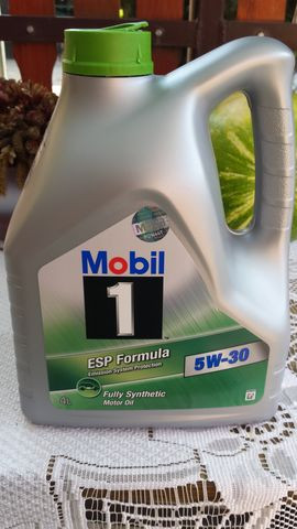

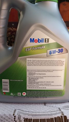

Nincs mit, XEP motoroknak van egy jellegzetes láncos hangjuk, annyira nagy különbséget nem hallok a Castrol után.
Castrol 5W-40 ből bevert vagy 3-4dl, 10.000Km alatt.
Meg kb 50Km és az olaj fekete volt. Amit nem értettem.
Lehet a Mobillal is ez lesz, megírom.Mobil 5W-30 ezt jobban lehet fogja csipegetni. Elválik.
Majd beszámolok róla.Motorolajbolt.hu Megbízható bolt. Hamis olajoktól rettegek, ezért mindig kijárom honnan érdemes venni olajt.
Eredeti, hologramos termék. Közvetlen beszállítónk a MOBIL termékek HIVATALOS magyarországi importőre a LUBEXPERT Hungária Kft.
Lubexpertől megkérdeztem e-mail be hogy kitől érdemes vásárolni kik a viszonteladóik stb.
És ők ajánlották ezt a boltot.
Azért nem sok webshopba kapható ilyen kiszerelésű olaj [link] -
