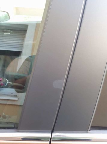

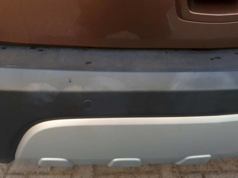

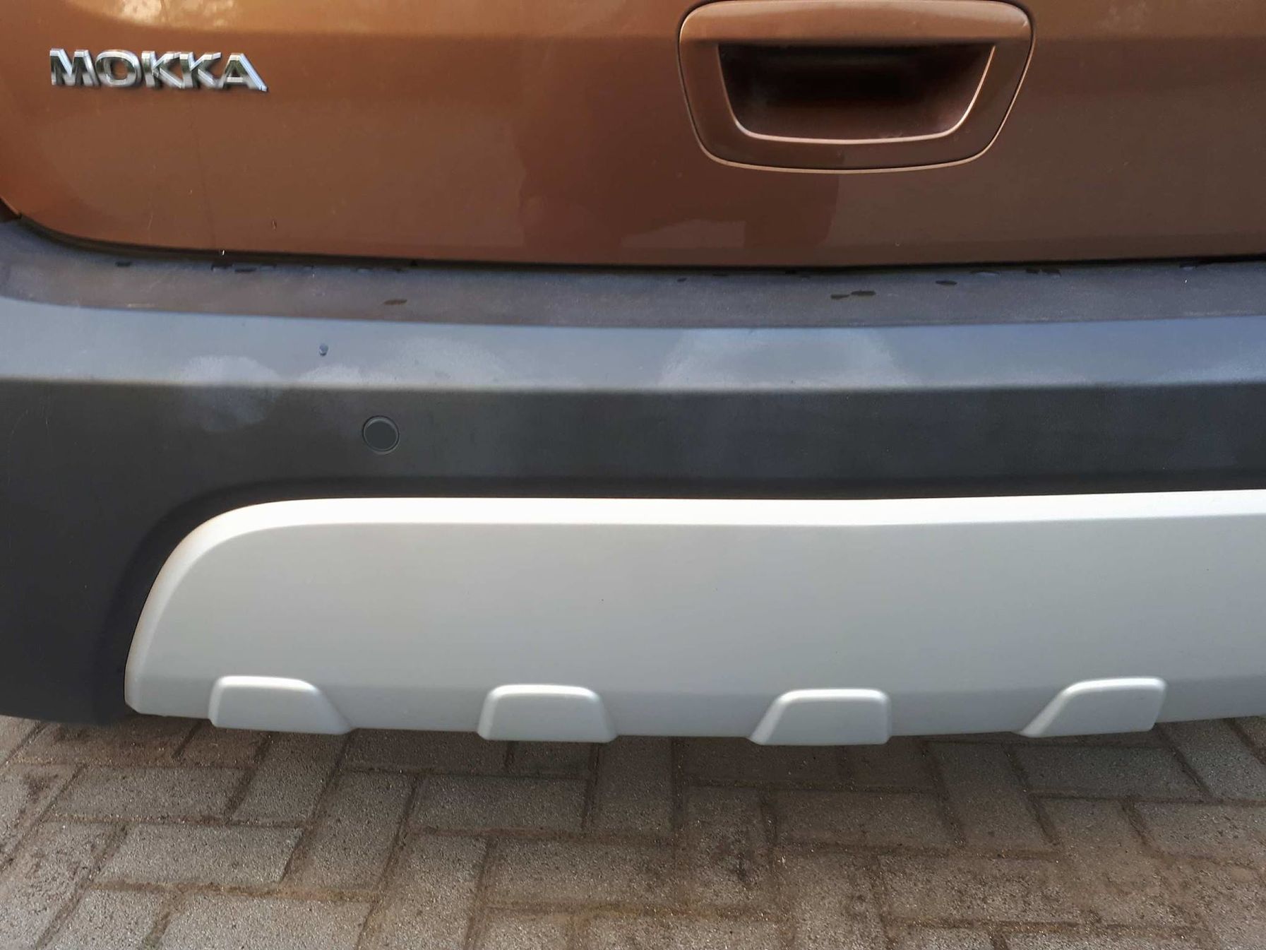

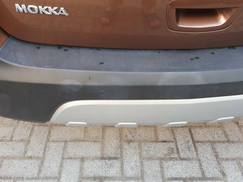

férfiállat #76714 üzenetére
Egy 1 éves autónál ilyen nem legyen már...... Vicc. Vidd vissza a szalonba ahol vettétek.

férfiállat #76720 üzenetére
vidd vissza a szalonba. A H Astrám is foltos lett pár hét után, fekete foltok jelentem meg rajta .
Az enyémet egy újra polírozás eltüntette. Garanciába megcsinálták. -
Ez valami kemikáliának néz ki, sima használat és parkolás mellett nem szabadna így kinéznie.
