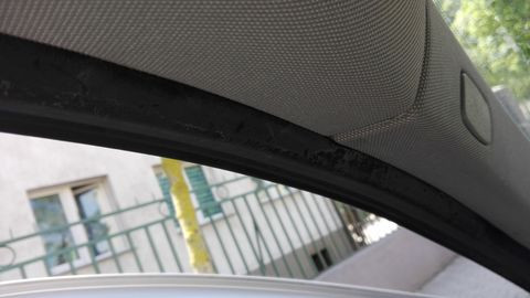

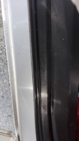

adalbert1
Azt néztem, hogy ahol felül látszanak ázás nyomok, ott a gumin gyárilag van pár lyuk - lehet, hogy ott folyt be a víz?
WP14: a felső ázás a másik oldalon van, nem ott, ahol az ajtókeret műanyag borításán állt a víz.

adalbert1 #73021 üzenetére
Szilózás...vagy ma én vagyok ilyen érzékeny, de ez egyre rosszabb , inkább ne.
Ha nem vagy benne jártas, tessék elvinni egy szakihoz, végig fogja követni a beázás nyomát, és ha meg van, akkor csak "elviekben" azt kell kicserélni, és kész is. Vagy ha valami már menthetetlen, akkor azt is akkor cserélni, ne később, mert a többszöri bontást sem tesz jót az elemeknek. -
adalbert1
Luck Dragon #73020 üzenetére
Mármint lehet, hogy rosszul fogalmaztam, az ajtókárpit kibontását, és a hangszóró körüli szilózást javasolták. Mondjuk nekem ez sem tűnik túl gyári megoldásnak, nem igazán tetszik...
adalbert1 #73019 üzenetére
Ajtóbontás? Ne már.. szerintem ez hülye ötlet már nem azért, maximum akkor ha sérült, de elvileg nem az. Semmi más szerintem csak a tömítő gumik előregedéséről van szó. Jó hogy nem az egész oldalát le ne keljen cserélni.
Ne értsd félre, nem rád vagyok ideges, de az ilyen alapú elképzelések egy kicsit a földtől elrugaszkodott . Azért megnézném az illetékest aki ezt javasolta ,hogy ha nála is ilyen lenne ő is ezt csinálná? -
adalbert1
Luck Dragon #73018 üzenetére
Facebookon is kaptam pár tippet az Astra H csoportban, igaz, ott már ajtó szétbontásról volt szó.
Azon is gondolkoztam, hogy lehet, hogy azért vezette be a vizet, mert az útfelület, ahol parkolok, nem teljesen sík, hanem a vezető oldal felé lejt egy picit (tehát nem 180 fokos), és így a kocsi is egy kicsit ferdén áll. -

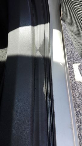

adalbert1
Mintha olvastam volna, hogy elöregedő guminál lenne ez, ezt úgy lehet tudni hogy az a tömítő gumi fehér foltos, vagy az egész kicsit fehéres, H Astra jelenség. Egyszerű ha veszel egy garnitúrát és cseréled és újabb 8-10 évig pipa. -

adalbert1
Nektek ajtó oldalon ázott már be az autó? Konkrétan az anyósülés oldalán elől-hátul állt egy-egy kisebb tócsa az ajtókeretekben. Itt a kédergumi irányából folyik be a víz vajon? Vagy alapból rossz az elvezetés?

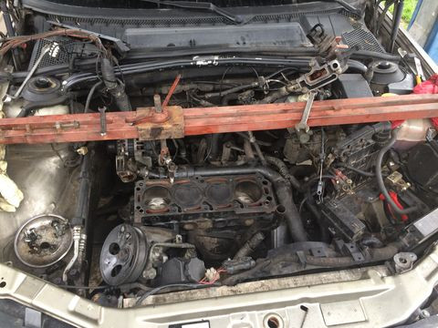

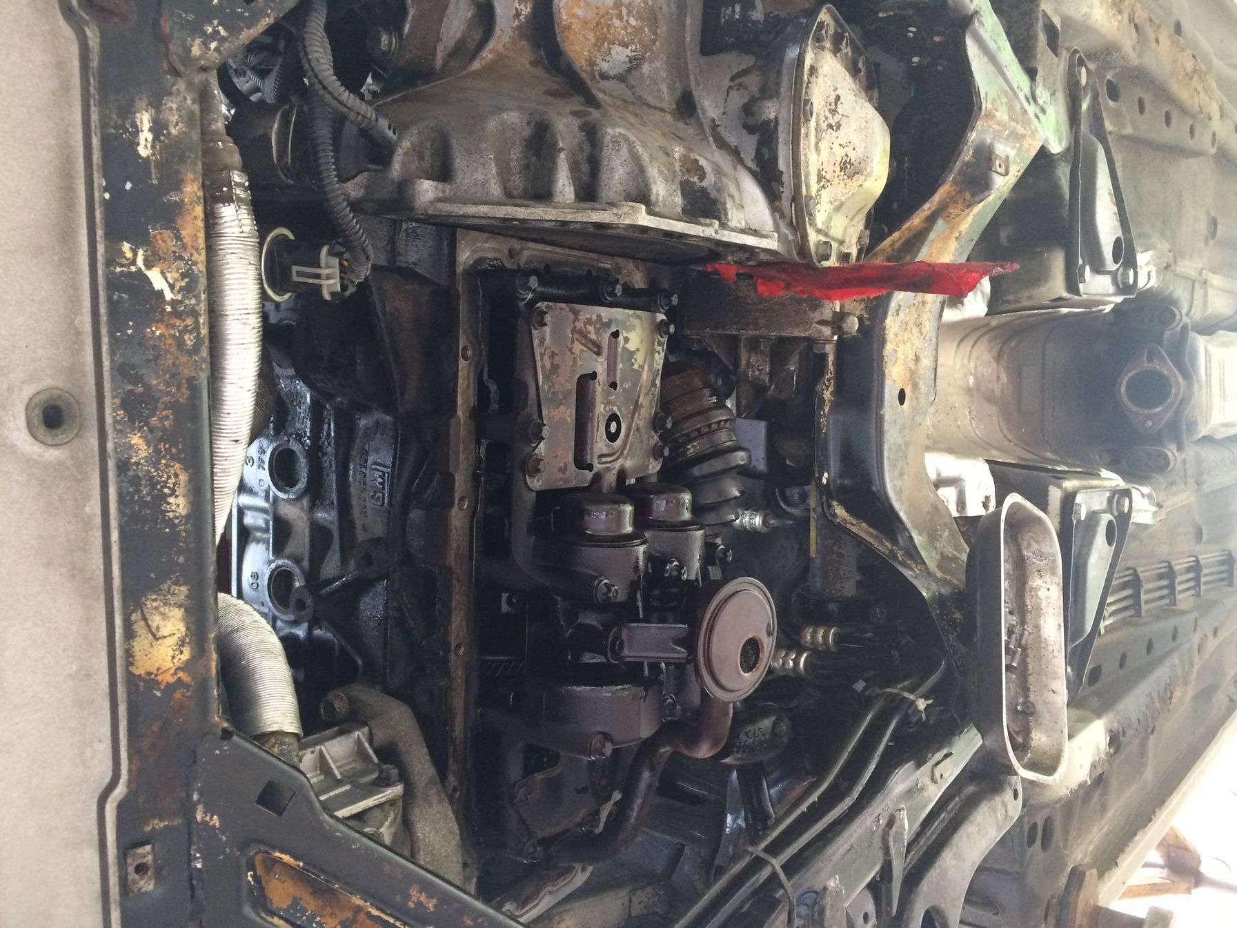

_seth_
X20XEV-ben látott már valaki főtengely rázkódás csökkentő alkatrészt? Én nem is tudtam, hogy ilyen van benne: [link]
Az eredeti 96-os motorjában nem volt ilyen, az a blokk pedig már egy B2-es vectrából került bele.A "balance shaft" miatt a kartel tömítése persze nem lett jó amit rendeltem, de minden más úgy tűnik, hogy jó lesz. A blokkról rengeteg olajat kell lepucolni és minden más alkatrészről is. A vizet valószínűleg a vízpumpánál eresztette, olajat pedig kb mindenhol. Az olaszintmérős karter passzol a blokk aljára így újra jelezni fogja a fedélzeti, hogy ha alacsony az olaj szintje.
A hengerek falán sérülés nincs, de még be lesz mérve mindegyik és a biztonság kedvéért újra lesz gyűrűzve.
Van még vele munka, de remélem, hogy jövőhét közepéig elkészül -
