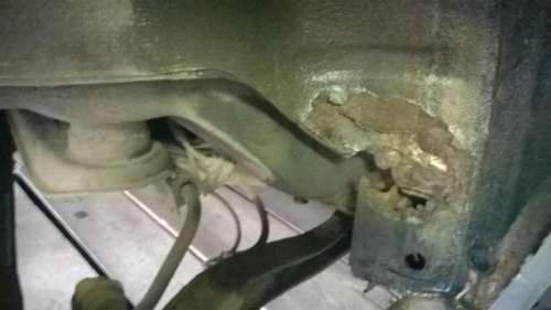

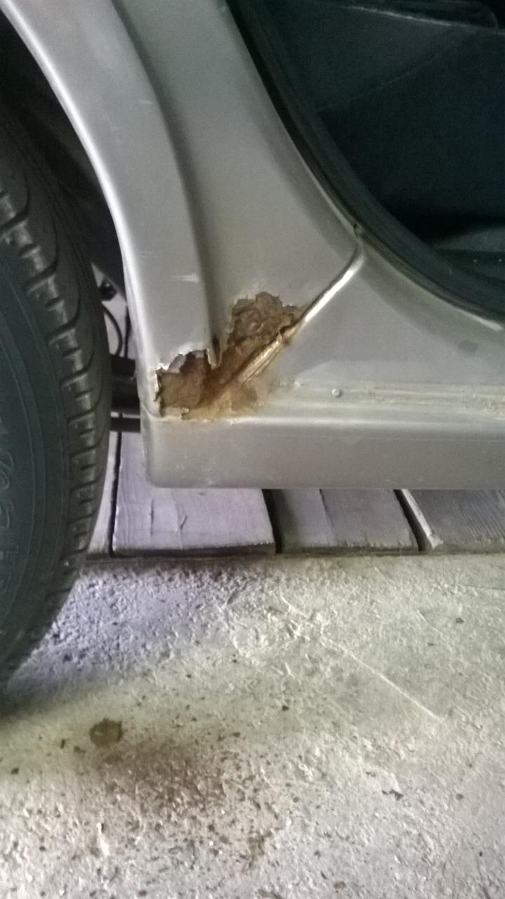

-jobb hátsó zár csereMinden kezdeti és folyamatban lévő rozsdásodás megszüntetése.
a küszöb és hátsó kerékjárat találkozásánál mind a két oldalt kivágtam, kihegesztettem, rozsdagátló alapozó majd befújtam.A jobb hátsó kerékjáratnál nagyobb volt a baj:
Volt a kerék felől is probléma:

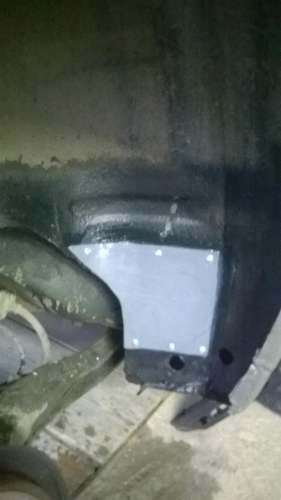

Ezt nem hegesztettem , de majd leírom a folyamatot a logouton, így láttam célravezetőbbnek a dolgot. Szegecs fogja be a mind a két oldalról alapozóval majd alvázvédővel kezelt lemezt. Közte a varrat tömítőnek nevezett pasztával kitöltöttem a réseket. így teljesen zár.
A képen még csak az alapozott és szegecselt lemez látható.
Majd csinálok egy ilyen kis logoutos írást képekkel, hogy hogyan is néz majd ki egészbe a dolog.
