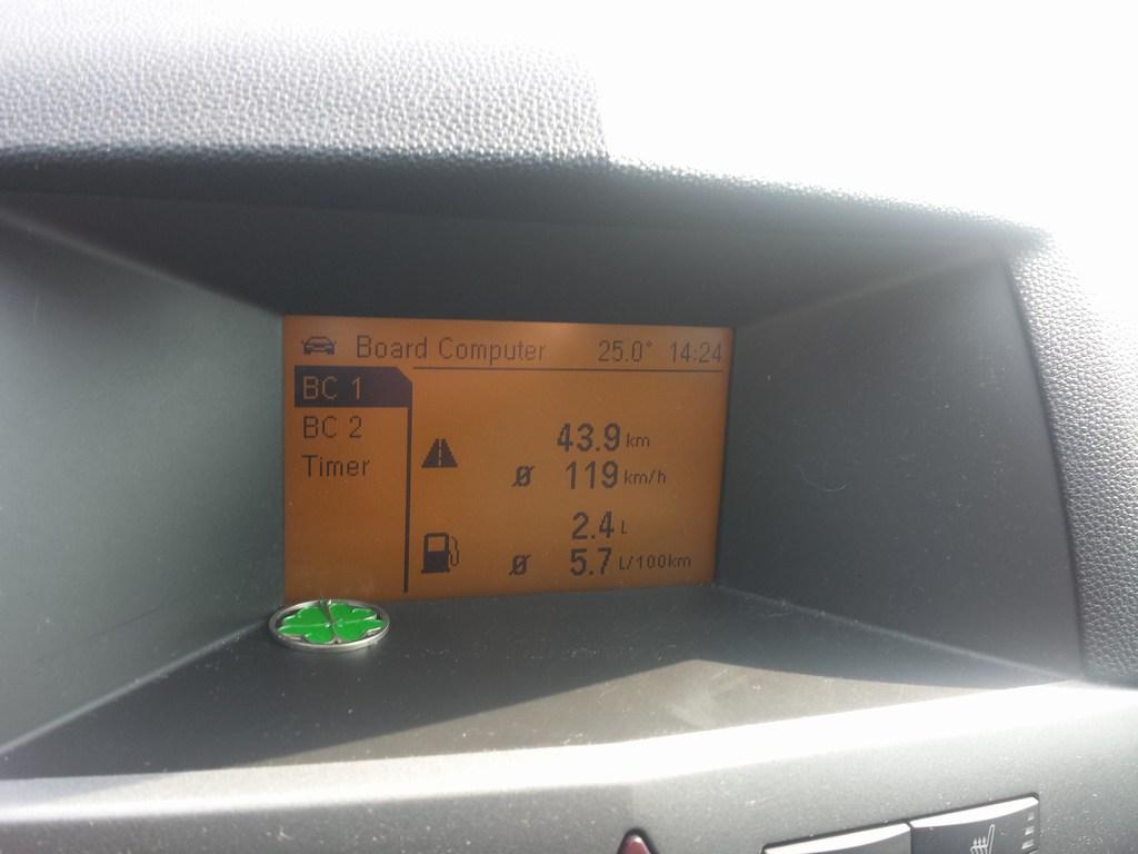

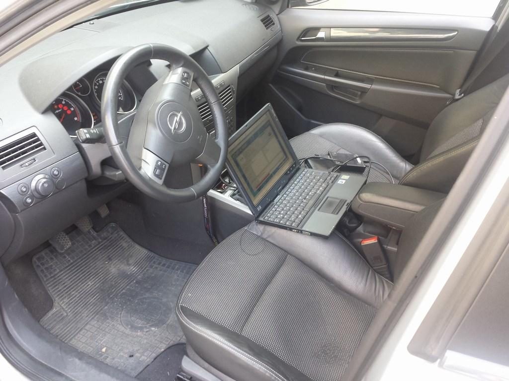

Ma meló után pont volt nálam ennyi pénz (250 eur volt), gondoltam ugyis már régóta kacérkodom vele, hogy újra megirassam (ugye a multkorit elsöpörte egy szoftverfrissités a márkaszervízben).
Ugye alapból 1,9 cdti 110kw 150le 320 nm, ezt irták meg állítólag 180le 400 nm-re. A váltó a fórumok szerint 400-450 nm-t bír tartósan.
Bécsben irattam,a srác adott garit, számlát, mindent. Mondta, hogy az első 200-300 km-t normálisan vezessem, "hadd álljon össze", hidegen ne hajtsam, és cipőzés után ne állitsam le, valamint 10-12 ezrenként olajcsere. Egész korrekt a hely, szép, tiszta rendezett volt. Ezek sztem nagyüzemben chippelnek, amig ott voltam, ott állt náluk egy 535d egy e46 coupe (hangból sztem 30d), egy 4,4i X5, egy régebbi A3, meg egy 1,8tddi focus. 3/4 óra volt, lementette a régi progit, rendszám és név bemondása után megkeresik és visszairják, ha ugy akarom, vagy gáz lenne. Füstöt visszapillantóból nem láttam, magam mögött meg nem jöttem még
Sok tapasztalat még nincs vele, eddig 60km-t mentem, ma kivételesen egyedül. Amit eddig érzek, hogy 140ről mintha fickósabban indulna meg, illetve mintha kényelmesebben, lazábban birná a 140et. Ez igy leirva hülyén hangzik

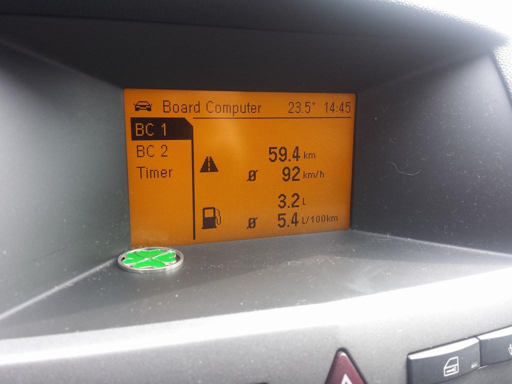

45km pálya 140-inkább 150-nel, volt benne 5 km 100as és 80as korlátozás:
Meg 10 km 100-zal valamint 5 km város:
Fogyira azért még kiváncsi leszek hosszutávon, ha érdekel titeket, akkor még jelentkezem ezügyben
