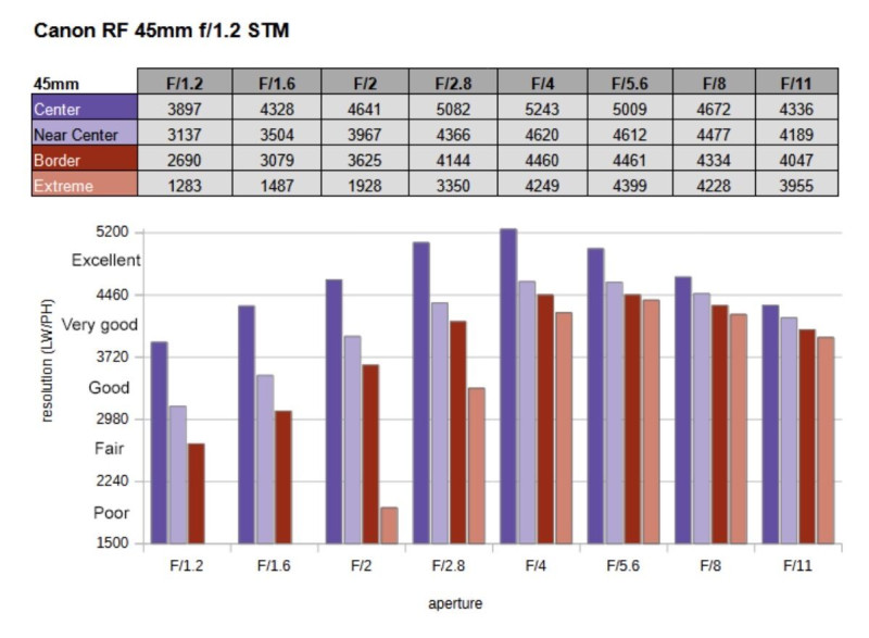

Opticallimits Canon RF 45mm f/1.2 STM Review ők se kedvelték (olyan vázon, ami fókuszeltolást nem korrigál), pedig a tesztképek alapján használható.
Talán majd leül a lendület, és még olcsóbb lesz. -

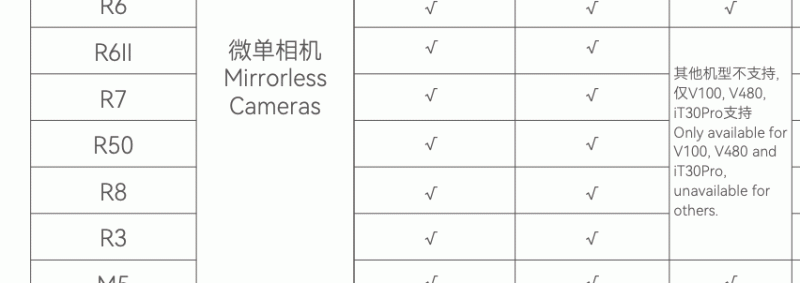

Biztos, hogy HSS-ben lövöd el? Próbáltunk több régi godox vakut is, mindegyiknél ez volt a gond R6 II-nél. De most rákeresve más is panaszkodik ugyanerre V1-nél.
r3dsnake
Sajnos ez létező probléma, nincs megoldás rá azon kívül, hogy lecseréled a vakudat. Az alábbi táblázatot ajánlom figyelmedbe: [link]
Lényegében csak a V100, V480, iT30Pro-val fog normálisan működni a vakud modern R vázon. Én ezért vettem V480-at.
Ha régebbi kioldót használsz modern vakuval ugyanúgy rosszul viszi át. De ha fordítva, modern vakuval lőnéd el a régi vakuidat, akkor is rossz. Kiteszteltük a létező összes variációt. Egyedüli megoldás, ha az új TTL szabványt használó Godox vakut vásárolsz. Az R6 II környékén a Canon változott új TTL szabványra, ami licenszdíjas, és csak ezeknél a vakuknál vette meg (vagy fejtette vissza) a rendszert a Godox.

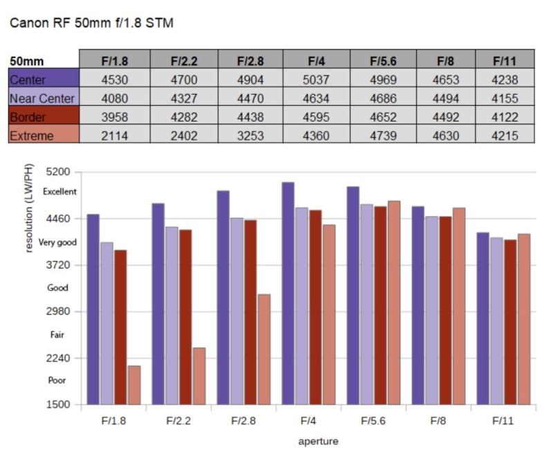

Ellenpéldának ott van az RF 28/2.8, tök jó, hogy éles, pici, cserébe kb. semmi karakter nincs (még annyi se, mint a 35/1.8-ban, amiben eleve kevés). Van egy régi Canon LTM 28/2.8-as obim, sokkal jobban tetszik, csak pont Canon vázon nem jó használni. Sokkal inkább használok EF 24/1.4 Mk1-et, nagyobb, sose éles a sarokban (meg annyira középen se), de szimplán sokkal esztétikusabb képeket/videókat készít (főleg, ha becsillanás v. emberek vannak benne).
Lerekeszelve, a 45/1.2-ben se látok sokat, a torzítás se tetszik, de legalább van némi rugalmasság fényerőben/karakterben, szimplán túl olcsó és kicsi ahhoz, hogy majd egyszer ne próbáljam ki. -
p_adam
"It's sharper at f/1.8 than the 50 f/1.8 and also sharper in the mid-frame at f/2.8."
"mid frame the 45 f1.2 set at f1.8 beats the 50 f1.8. - see above"
Nem én írtam, de ugyanezt látom.
De tényleg olyan különbségekről beszélünk, ami 45MP-en se látszik nagyon, és nem valószínű, hogy rekeszelve pontosan volt fókuszálva.
Viszont az, hogy 1.2 v. 1.8 obi van nálam, érezhető különbség. -

[Mintaképek] belpiaci árat átszámolva csak 330€, ennyiért hibátlan, a kép túlnyomó részén jobb, mint az 50/1.8, csak a szélén nem, mert jelentős a torzítás korrekció.
Egyébként a fókusz eltolódik lerekeszelve, és nem biztos, hogy helyesen lett elvégezve a teszt. R6 Mark II v. újabb vázaknál beállítható, hogy adott rekeszen fókuszáljon. (csak RF optikánál elérhető) -
arn
Ossze lehet vetni mas obikkal a 45 1.2ot. [link]
Ez azert lerekeszelve is kompromisszumos.
