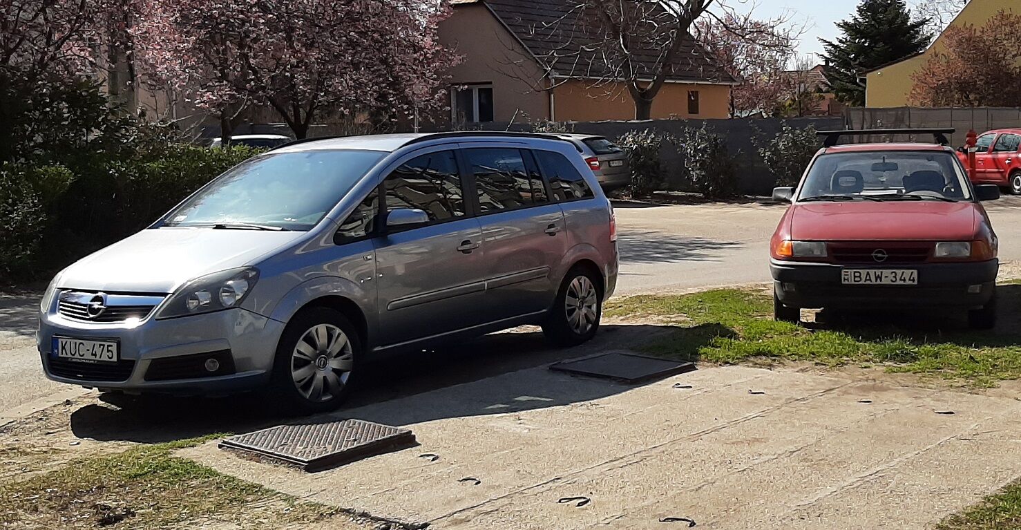

Szép az Astra.
(Én januárban adtam el, 2012, A16XER, 99eKM. Néha hiányzik...
Markizmark
Markizmark
#108653
Kiegészítésképpen, akkor még vebbful néven voltam.
Az Astra Cosmo, a Zafira pedig Enjoy. -

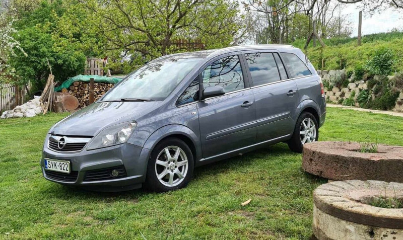

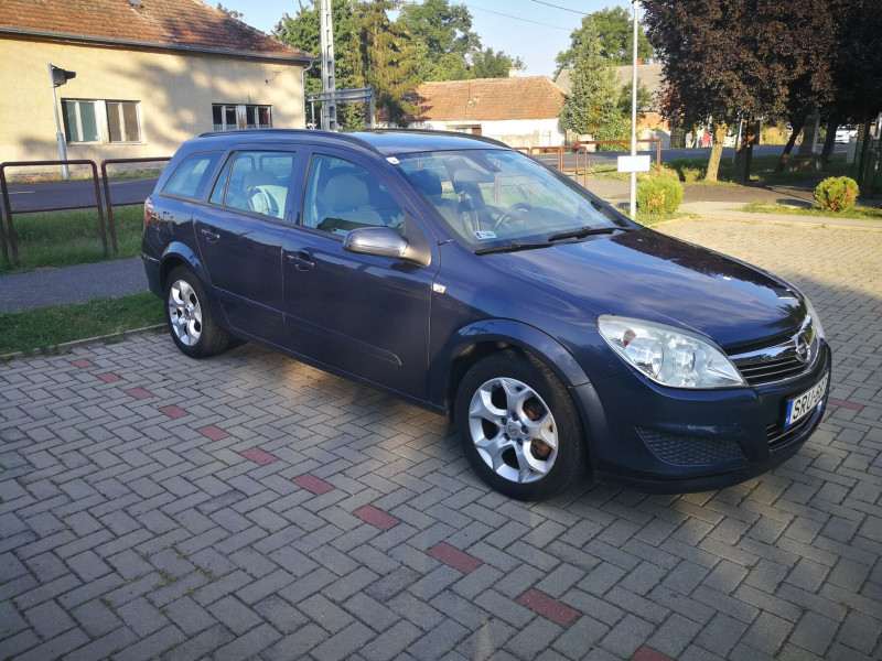

Én is frissíttetném a fotókat.
Zafira Z18XER, 2007, 160e km,
Astra Z16XER, 2009, 225e km.
