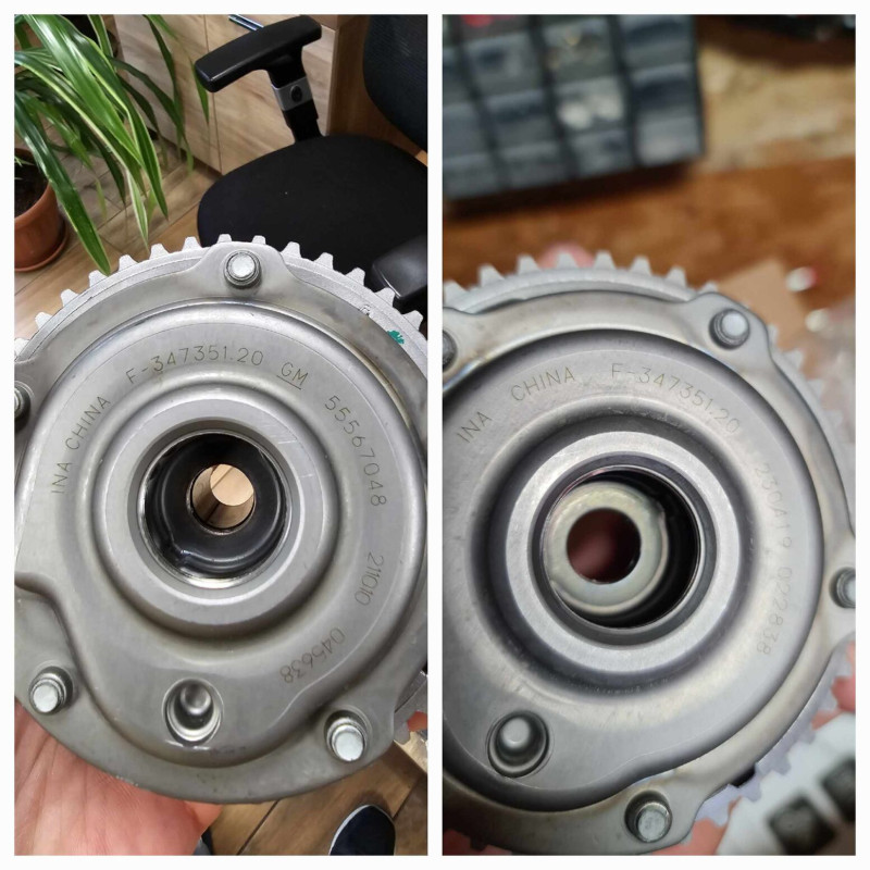

Abban a "szerencsés" helyzetben vagyok, hogy 2db Z-s XER motoros autó is van a garázsban.
Az egyikbe sima INA kerekek kerültek (kb 30-35k/db, 220k km-es autó), a másikba GM INA kerekek (80k/db, 160k km-es autó).
A sima az minimálisan ketyeg az első indítás óta, talán csak akkor nem hallani amikor már rendesen meleg a motor, viszont se hideg se meleg indításkor nem traktorozik. A másik amiben GM INA kerekek kerültek az semmikor semmilyen hangot nem ad ki. Mindkét autó teljesen hibakódmentes, tárolt hiba sincs. Egyelőre én egyikből sem vettem vagy vetettem ki a visszacsapó szelepet, viszont mindkét alkalommal le lett szedve a karter és el lett takarítva minden ami az olaj szívóággal kapcsolatos, bár nem voltak kifejezetten olajsárosak. Kíváncsian várom a következő párezer km-t.
Egyébként az egyik, amibe GM INA került azzal csak én 10k km-t mentem el traktorozós indításokkal, amióta megvettem csörgött indításkor 1 másodpercig, melegen is. Amikor kifingott akkor már bedobta szívóoldalra a hibát, így már nem közlekedtem vele, de melegen határozott volt a hangja, hidegen kussolt. Erőtlenedés nem volt.
Amelyikbe sima INA került az indításkor nem csörgött, de melegen már hallani lehetett a zakatolást terheletlen pörgetéskor, gázadásra egy ideig csendben volt, hibakód viszont nem volt abszolút.
Nem olcsó játék ez, de inkább ma is ezeket venném, mint XEP-t. -

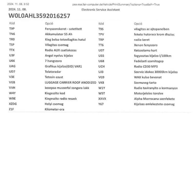

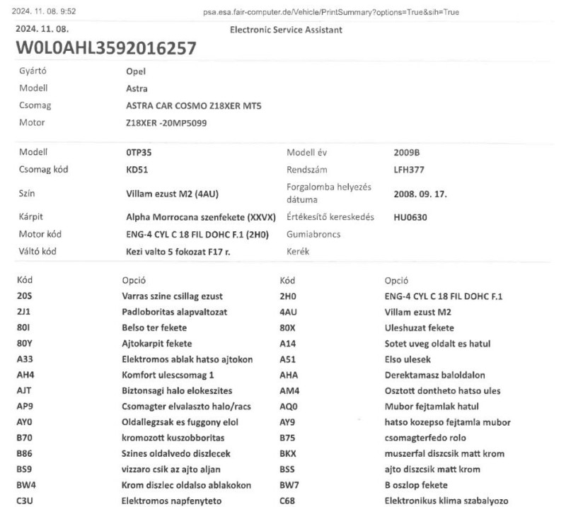

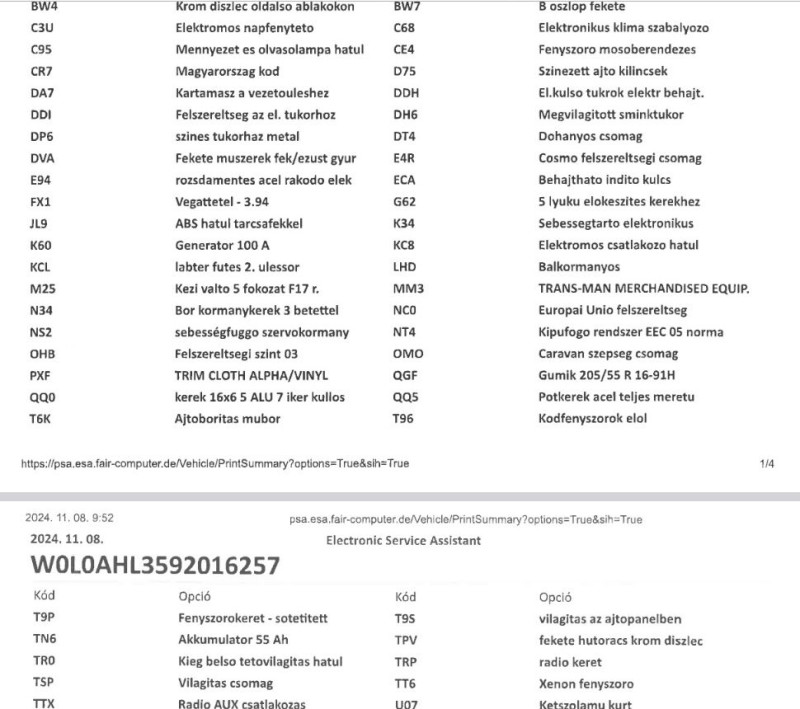

Köszönöm az infókat. Akkor még annyit kérdeznék, hogy ha az W0L0AHL3592016257 alvázszámot leccsekolom az említett [lengyel] oldalon, akkor az ott feltüntetett extrák 100% pontosak? Mert a hirdetésekben többször belefutok olyanba, hogy hahu-n fel van sorolva több extra, ami a gyártási lapon nem szerepel.
