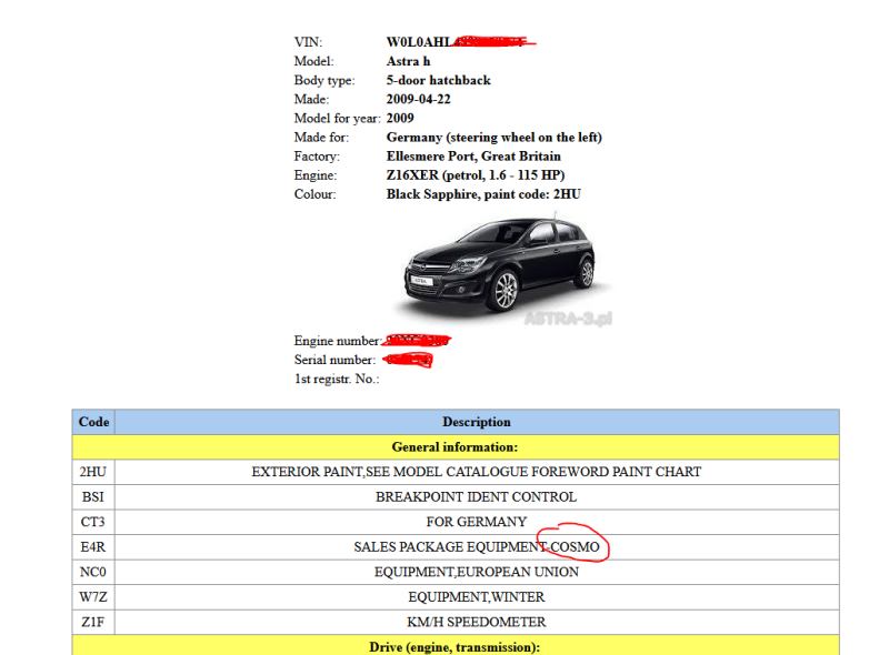

Nekem jól hozza, az OPC Line1 pakkot is szépen mutatja.

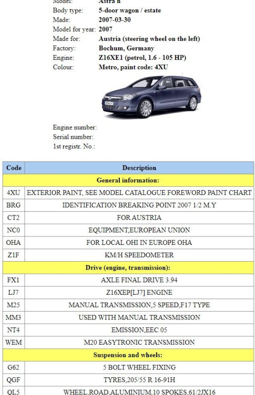

Nekem ilyet nem ír, pedig elég jól felszerelt a gép...
Mondjuk a transmission is érdekes, F17 + Easytronic, ill a fenti summaryban Z16XE1 van, a lentiben meg XEP, bár ennek a kettőnek a típusa (LJ7) közös az összes autósboltnál is...

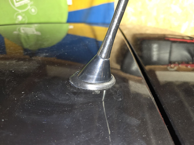

Engem is utolért a H kombi antenna beázás gubanc...
Még nem vészes, de nagyon halványan látszik a kárpiton. Van ebből a nyomorult gumiból vagy 600 különböző márka, mindegy, melyiket veszem? Azt már kiokoskodtam magamnak, hogy olyan kell, aminek csak négyzet alakú kivágás van a vezetékhez, nem azt, ami csak egy gyűrű. -

Apám g-je se ázik, 2004-es.
Az még rendesen meg lett csinálva. -

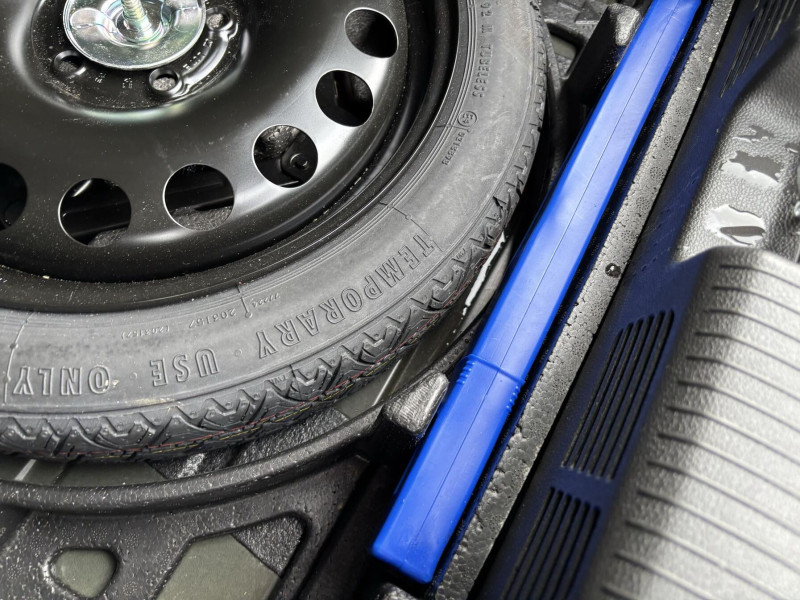

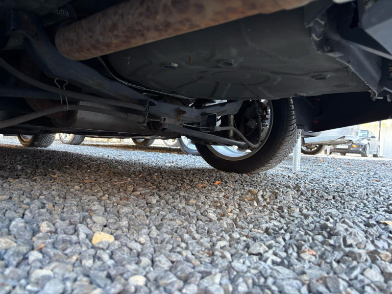

Elszórakoztatom itt magam.
Megnéztem az autót. Első pillantásra nagyon jónak tűnt. Körbenéztem, alul-felül...kivül-belül..és teljesen jó képet festett a dolog. Próbakör még nem volt, de beindítottam és így muzsikált a motor hidegen:Őszintén mondom, meg sem fordult a fejemben, hogy háromhengeres a motor. Olyan szépen, rezgés nélkül járt, hogy azt hittem 4 hengeres. Ha adtam némi gázfröccsöt, akkor sem rezgett. Volt 1.0 turbó Honda Civic-em és 1.0 Ecoboost
Focus-om is, mindkettő rezgősebb volt és hangosabb.Fűtés, ülésfűtés, klíma...ilyesmik működnek. Szépen és könnyen indul. A rendszámtábla világítás egyik izzója van kiégve, elég bonyolultnak tűnik cserélni. Viszont, itt jön a feketeleves. A csomagtérben a mankókerék alatt volt némi víz. Nem sok, de látható mennyiség...és azt is sejteni lehet, hogy nem régóta áll ott a víz...és nem gyakran áll ott. Ha értitek mire gondolok. Nem volt sem penész sem dohos szag...semmi. De azért kicsit eltántorít az autótól.
Szoktak ezek beázni? Főleg 8 évesen. (Ha valaki nem szeretne visszaolvasni, 1.0 turbo -105 lóerős, 5ajtós K Astráról beszélek) Íme két kép, az egyik a vízről magáról, a másik pedig az egyik lehetséges gyanúsítottról készült ( az egyik hátsó lámpa belső fele lenne az, így áll)
A kerék és az elakadásjelző háromszög doboza közt látni, abban a kis csatornában állt meg a víz. De sehol máshol (kárpitok, ajtó belső része) nem láttam víz nyomát...lehet, hogy lentről jön?
És akkor a gyanús elem:
