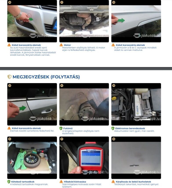

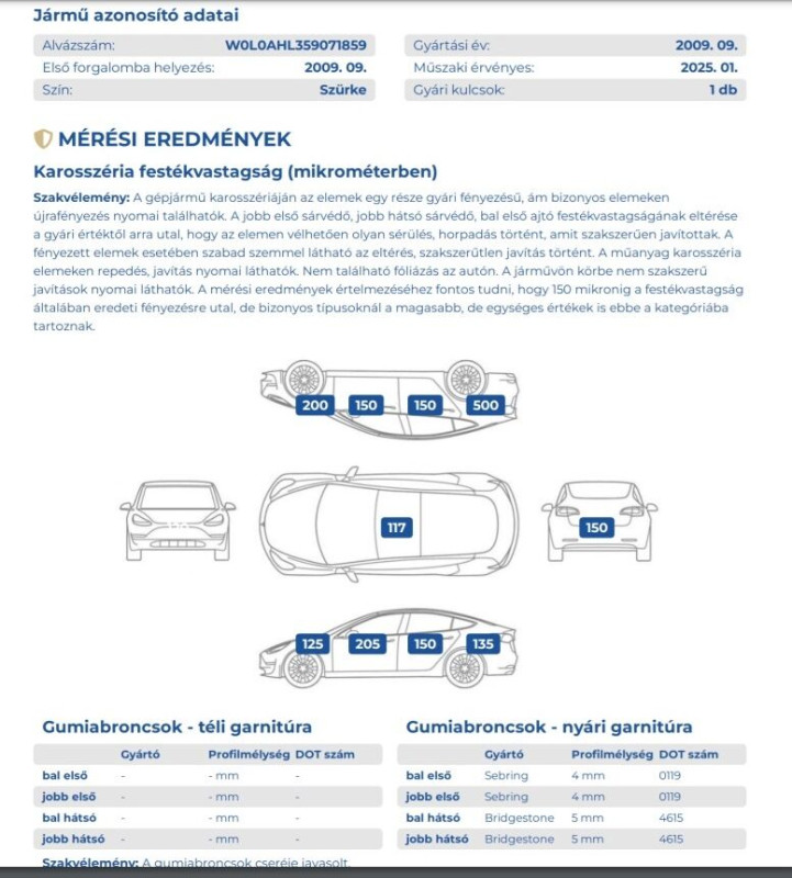

Közben találtam erről az autóról lejárt hirdetést. [link] A képek nagyrészt ugyanazok, a központi kijelző szerint 2021.02.25. az aktuális dátum. Lehet azért tűnik a képek alapján szépnek, mert közel 4 éve készültek
Kérdések merültek fel bennem.
Miért ilyen régi képeket rak fel, miért nem az aktuális állapotot? Ha személyesen ott az érdeklődő, úgyis kiderül a különbség a képek és az aktuális állapot között.
Ez a hirdetés lejárt okmányokkal szerepel, a hirdetés szerint a lejárat dátuma 2022. február. A következő műszakira 2022.05.13-án kerül sor. Szóval bejön az autó az országba 2020 elején, kap egy magyar rendszámot és 2 év műszakit és már nem műszakiztatja újra, inkább eladná lejártan. Majd amikor mégis elviszi, akkor fél év műszakit kap
Ez mikor és miért lehet? -

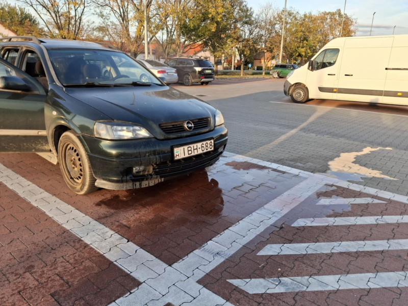

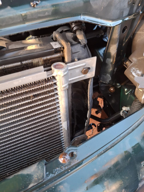

Ma a parkolóban, járó motor mellet eldurrant a hűtőradiátor. Mi okozhatta ezt? Ha rakok bele egy újat, rendben lehet, vagy el kellene vinnem mindenképpen szerelőhöz, hogy átvizsgálja, nehogy megint így járjak?

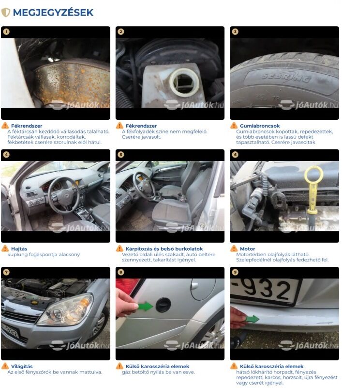

Olajfolyás picit aggaszt. Ha csak szelepfedél, az oké, de ha lent is folyik pl főtengelyszimeringnél vagy a váltónál, abból baj lenne more

Én ezekkel az állapotlapokkal vigyáznék. Anno e-mailt is írtam nekik, mert kicsit más volt a valóság mint amiket az állapotlapokon írtak. Normál állapotú kárpitok --> élőben 30 centi hosszan kirepedt vezetőülés..., állapotlapon 4 egyfoma márkájú gumi....élőben 2 elől, 2 másféle hátul...és még a képeken is lehetett látni, hogy más gumik vannak elől és hátul....meg ilyenek.
Elnézést kértek és igyekeznek javítani a színvonalon.
Én nem fizettem értük, de ha azt tettem volna...tuti sírva fakadok. -

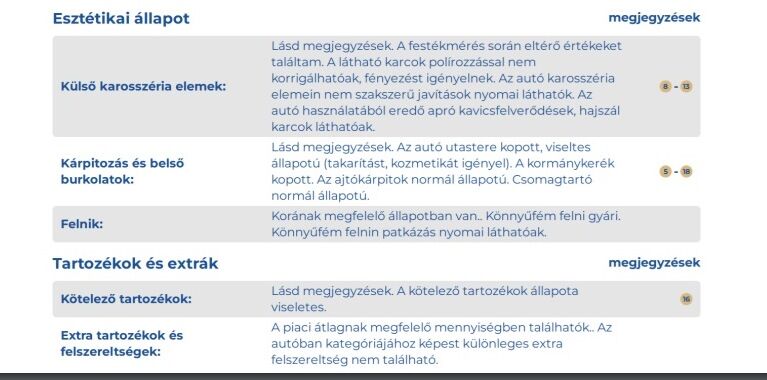

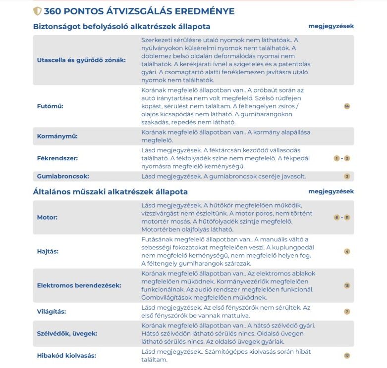

Kíváncsi lennék mi van azon az állapotfelmérőn, a kormány alapján pl nem lelakott a gép. 1,1-et mondj be rá. Volt kollégám pont hasonlót vett nem rég csak gyérebb felszereltséggel, 1,1 körül, rossz okoskerekekkel ami vétel előtt ki is derült, emiatt 1,4ről levitte 1,1-re.

Ismerős által volt az autót megnézni egy állapotfelmérő, és onnan kaptuk a hibakódot. Szerintem a műszerfalon nem világít a sárga hibajelző, csak a diagnosztikai eszköz mutatta a hibát a próbaút során. P0170 Fuel Trim Bank 1. Mivel LPG-s az autó, a felmérő szerint ez is okozhatja ezt a hibakódot.

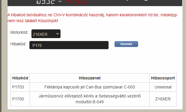

Érdemes/szabad olyan 16XER motoros H astra-t venni, ami P0170 hibakódot ad?
Mennyire nagy anyagi és macera ezt feltárni és javítani? -

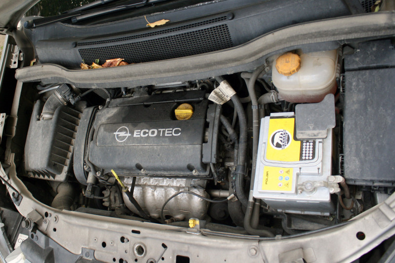

Többféle akkutálca volt bennük. EHS-sel szerelt 16XER astrába befér a 278mm-es akku gyáriulag, a 18XER zafimba max 250mm körül. Annak a tálcának sarka "ki van csípve", épp ma rendeltem bele bontóból dízel tálcát, amibe befér a 278-as. Mindkét autót megpakolom 77Ah-s EXIDE prémium akkuval idén, az ovijárat EHS-es astra igényelni fogja a télen ... hiába 120A mindkét generátor.

55Ah-val szerelik őket. Bár érdekes, faterébe (J FL ST 16XER) Varta 60Ah volt a gyári. Exide Premium EA612-t kapott.

...méréssel kezdtem, majd a benne levőre is rákerestem, hogy arra milyen méretet írnak és a kettőt összevetve rendeltem az utódot
egyedül a magasságára jön 1,5 centi, de el fog férni...#109622: 1,6 benzinre ajánlották ezt az 55ös banner-t akkusok... kicsit még fölé is megyek a varta-val nagyobb indítóáram mellett

...netes képeket nézve lehet eltérés az akku max méretében és a jumpstarter-ünknél is azt írták hogy benzinest 3 literig, dízelt 2-ig indít
benzines:
dízel:
...látszik, hogy benzinesnél kisebb akku van benne és alatta a tálcát kitölti#109619: ülj be este és zárd magadra a kocsit majd figyeld kb 5-10 percig
