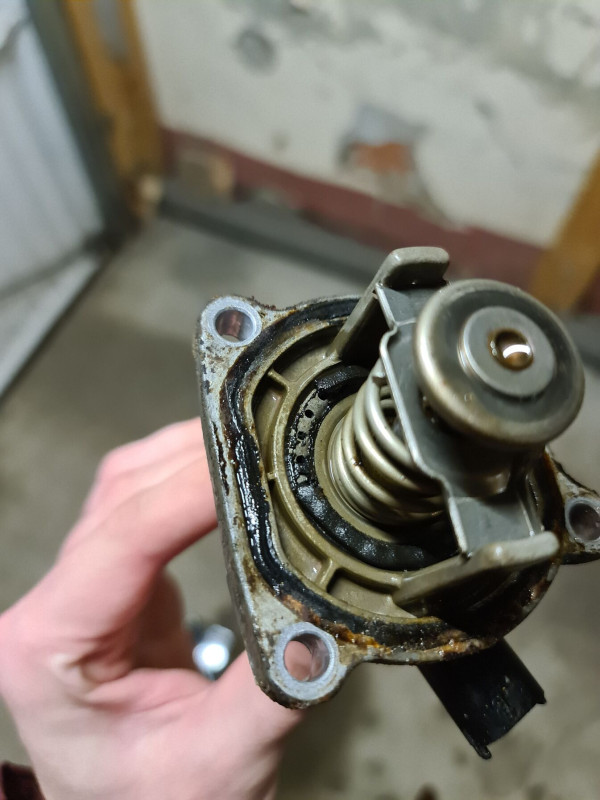

se000
#109957
Ha tényleg elrepedt a termosztátház akkor cserés, lehet kapni a műanyag helyett alut is, 15ezer Ft, és természetesen külön cserélhető csak a termosztát és a termosztátház is.
De leggyakrabban a kis vékony cső könyök ereszt ami felülről megy rá a termosztátházra a fojtószelep felől. 10-ből 10-szer ez a kis könyök bele is van törve a termosztátházba, de nem nagy ügy a cseréje. -

se000
#109957
Alkatrész nem olcsó, nálam is cserélték a házat, nem is tudom a termosztát külön cserélhető-e, szerintem nem.
Mondjuk a ház csere az a komplett csere...
De nekem is esküdtek hogy a termosztátház a cserés aztán csak egy odamenő cső tört el a csatlakozásnál. Érdemes rálesni hogy pontosan hol csöpög, nálam az a cső adta meg magát ami a motor mögül a túloldaláról jön. -
se000
Sziasztok. Astra H 1.6 ,116 le autónál a termosztát csöpög ilyenkor a házat szokták cserélni vagy komplett? 70 e Ft mondtak alkatrészre. Köszi
