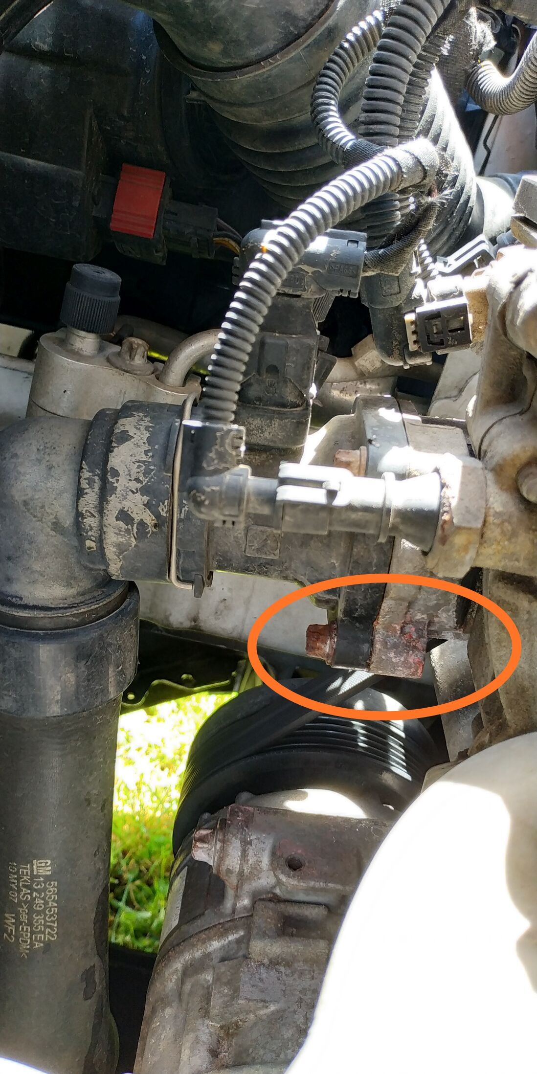

Micsurin
Micsurin
De élőadaton meg marhára nem látni semmit.
Rail nyomás szép, nem ingadozik. Konkrétan a kívánt és az aktuális rail nyomás közt nincs ~5% difi, olyan mint a nagy könyvben.Most azona agyalok a régi gázolajszűrő szivathat-e mivel nem volt még érkezésem cserélni mert szűrőház kivétellel és mosással együtt akartam. De nem hiszem, hogy ez lenne az oka...
Porlasztót nem hinném mert hidegen melegen szépen elsőre indul, regerációs ciklus ~5-600km közt pályán vagy picit több is ha tényleg nem volt vegyes használat benne.
SCV szelep új... csak MaxMotiont kap. Kezdek arra gyanakodni, hogy nem szeret engem az autó...

Micsurin
Na, alakulgatunk.
Került be azóta tempómat, sötétedő tükör, 7. hangszóró, meg bontott IDS sőt szereztem még egy sportkormányt és IPC-t is a kormány bőrözés után megy be, az IPC-re kell keressek embert aki ~281-ről átrakja nekem ~232-re amennyi a kocsiban van.
Z17DTJ:Viszont szívat a csodagépezet... SCV ugye új az fixen nem szórakozik. De melegen néha/ritkán leesik az alapjárati fogyi ~0,5/h-ról ~0,2-re és elég kopogós lesz a hangja. Lehúzta a légtömegmérőt kíváncsiságból, rögtön kiegyenesedett a hangja és helyreállt a fogyi igaz a fordulat rendesen megemelkedett.
Létezik, hogy hibakód még nincs rá de már gyengélkedik a MAF?

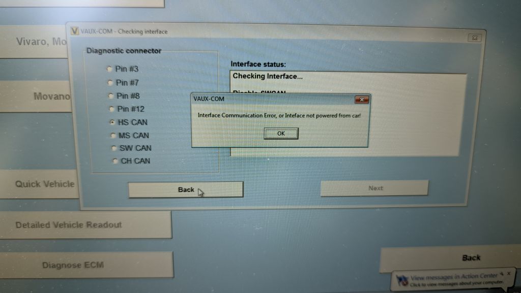

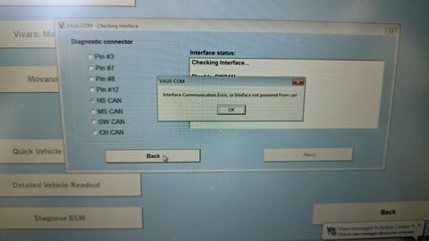

ncc1701
ArthurShelby
#108556
Mindkettőt próbáltam mindenhol.
A kütyün világít a piros, mikor bedugom az aljzatba, meg a másik szélső, mikor kommunikál vele a szoftver. Az meg most nem tudom, h rx, vagy tx. -

ncc1701
Markizmark
#108547
Persze. Kis kínai bluetooth vackom is van, ha épp nem lenne nálam a notim. Azzal szépen megy telefonos appal.
