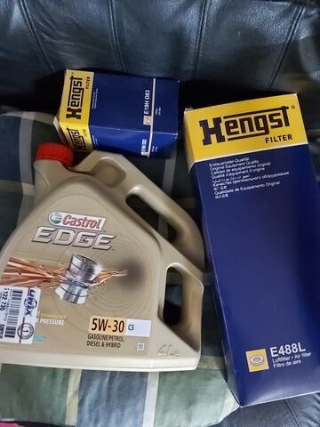

Ide is megérkezett a hétvégi program. Remélem jó idő lesz a cseréhez.
KÉP -

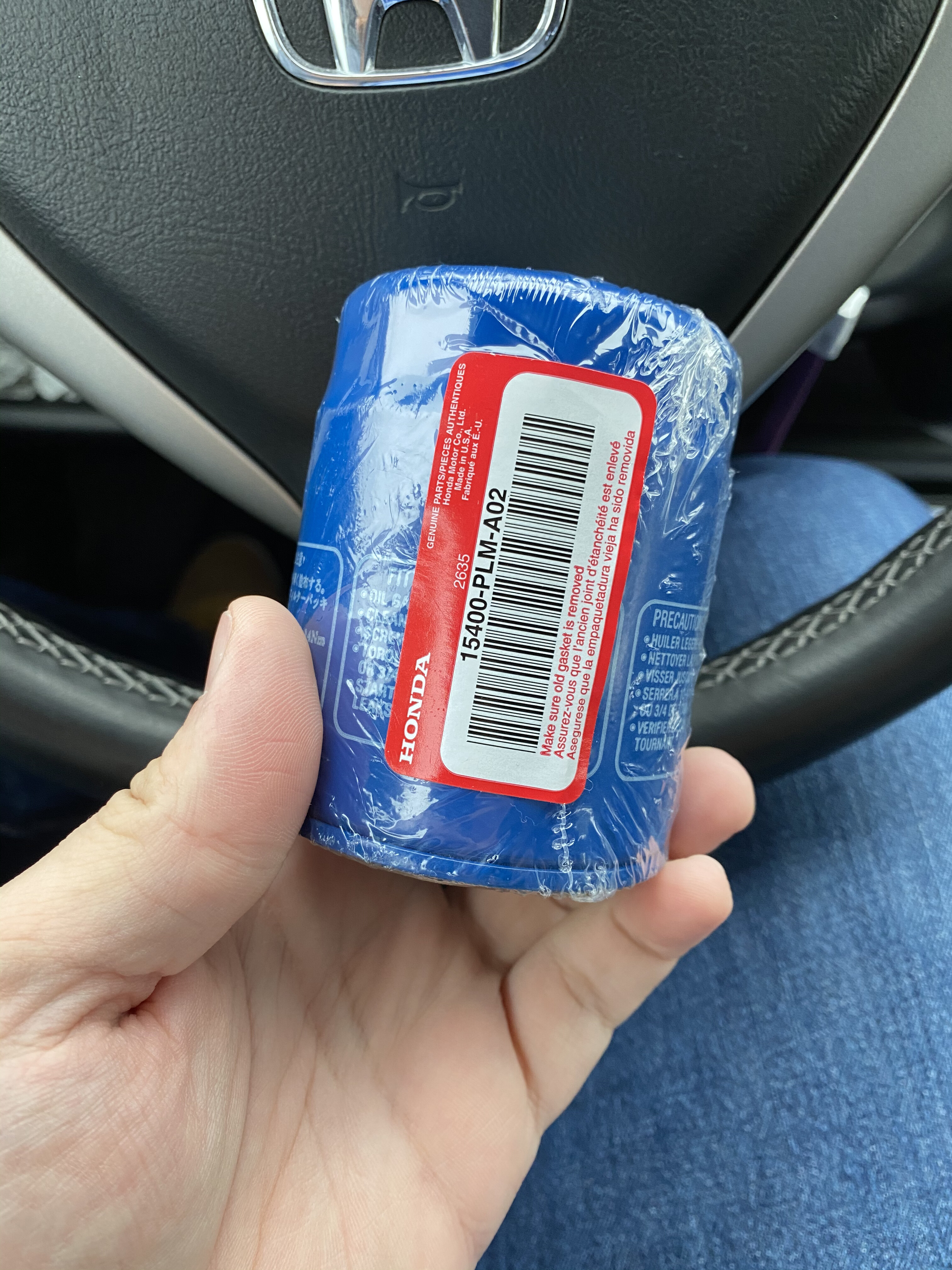

Megörültem, hogy a Bárdiban van gyári Honda olajszűrő, sőt, a móvári kirendeltségen azonnál átvehető, de rá kellett jönnöm, hogy nem 15400-RBA-F01, hanem PLM-A02, azaz nem Purflux, hanem Honeywell (USA) gyártmány. Mindegy, azért elhoztam, ennek is jónak kell lennie.

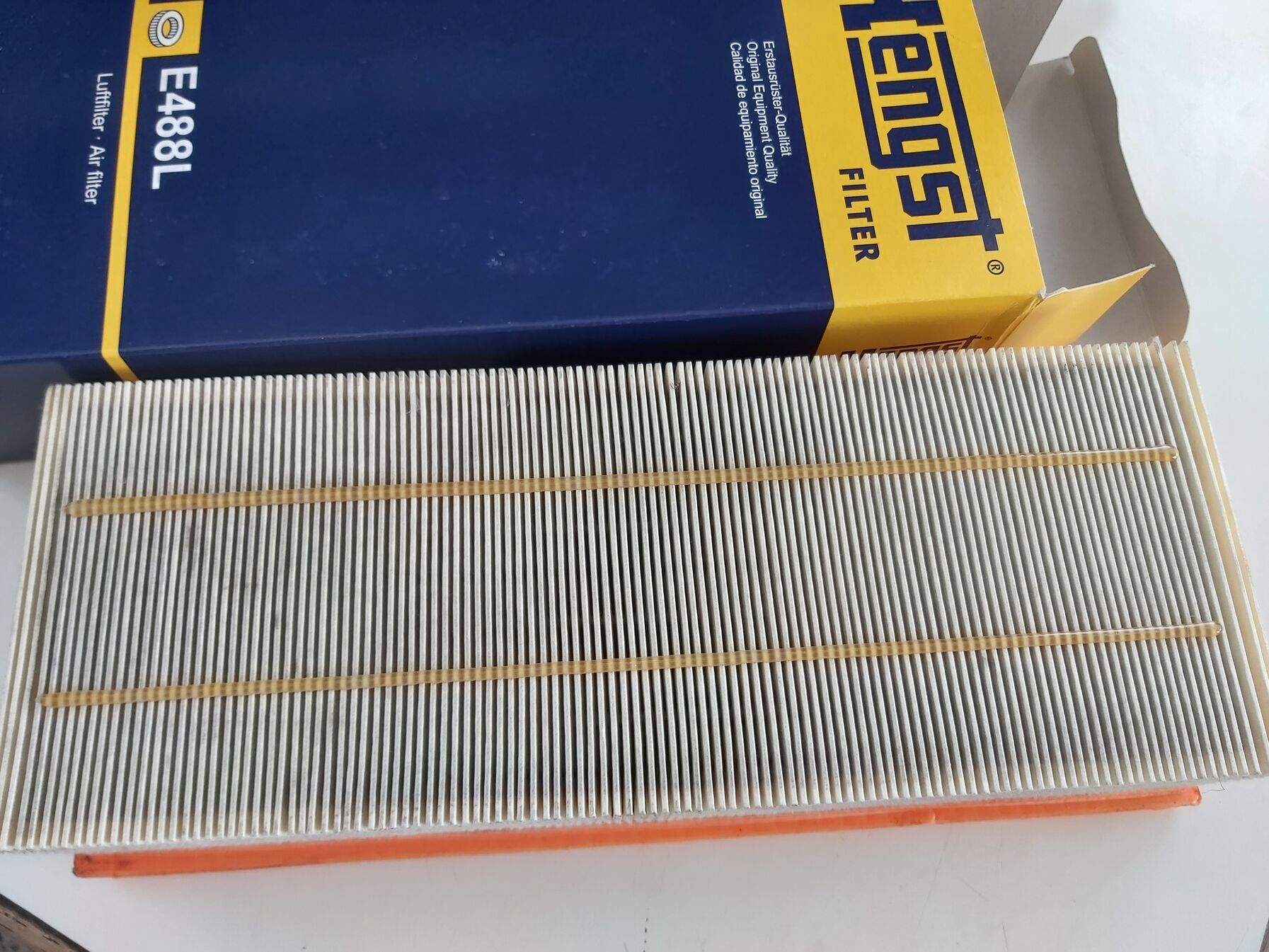

Lehet 2évet azért nem várom meg de 1.5évet igenPollen szűrőt 2évre cseréltem, hát az nem volt jó ötlet
Ahogy ebben a hozzászólásomba láthatjátok képeken
Nekem ~2200Ft DENCKERMANN M110112 [link]
És hogy miért pont ez
Mert más nevesebb márkából sima papír többe kerül, na meg ugye nálam kitétel hogy körbe kívül legyen szivacs réteg hogy rendesen zárjon a széleinél
Hiába HENGST aktív szenes 3200Ft[link], de nincs szivacs körbenLégszűrő esetén szerintem most nem HENGST fogok majd venni mert
Árban feljebb ment és ilyen áron vagy pár száz forinttal többért van
MEYLE
MAHLE ORIGINALBOSCH még olcsóbb is, csak itt annyi van hogy a hossz nagyon nem stimmel
Mostani HENGST 344mm, BOSCH meg 364mm, ez azért már jelentős eltérésKi kell nyomoznom hogy a BOSCH katalógussal az a számút hozza ami a kauffer oldala hoz

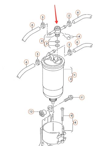

1.9pdtdinél az üzemanyag szűrő tetején van egy kis visszacsapó műanyag, annak mi a neve?úgytudom azt is illik mindig cserélni!
megvan -
