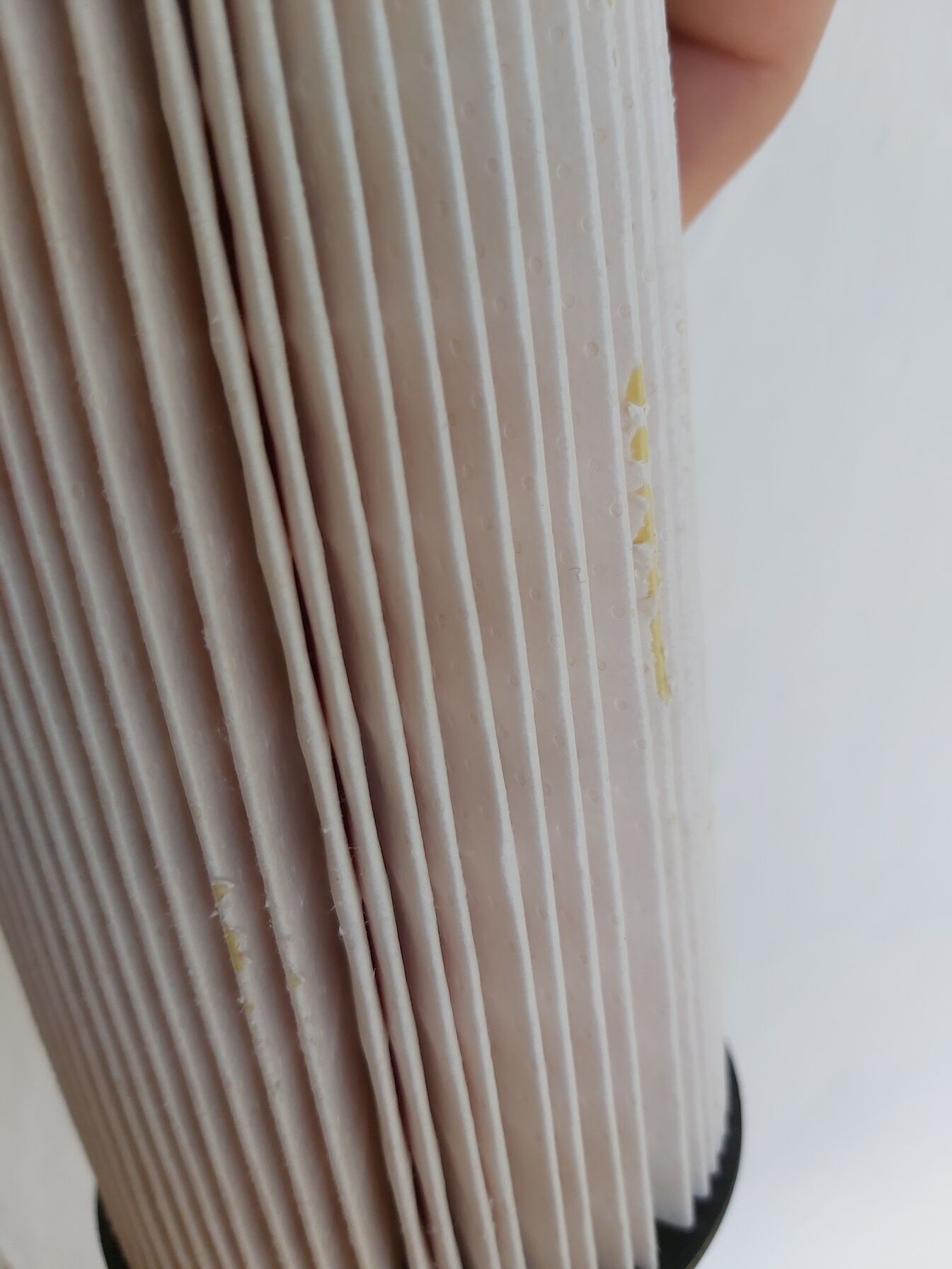

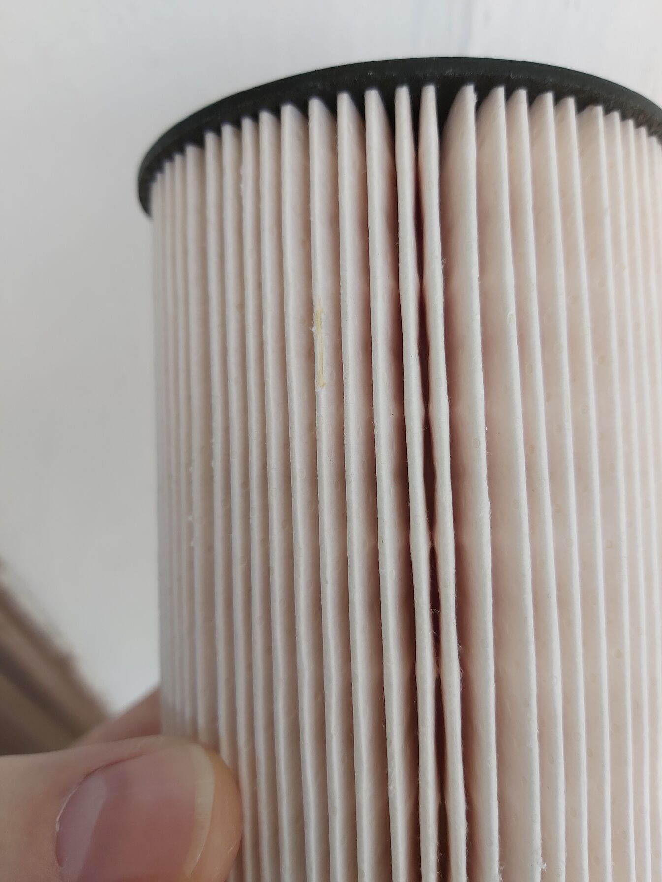

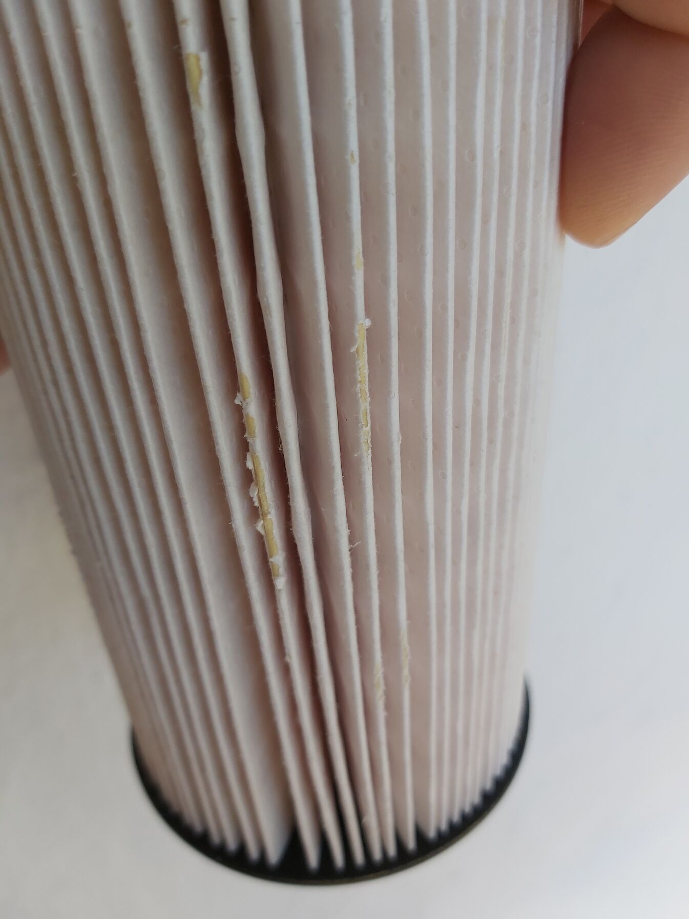

Na akkor kauffer történetem, igaz még nincs vége
Hétfőn megjött a rendelésem 6db szűrő meg egy motortartó bak[link](teljes fémmel együtt)
Kibontva a szűrőket az én üzemanyagszűrőmön sérülést láttam (termék)
[kép], [kép]Felhívtam őket telefonon, azt mondta a srác hogy írjak emailt képeket is csatoljak
Meg is írtam hétfő délután 14:40-kor
Válasz nem jött
Kedd reggel kaptam az értesítést hogy csomagom érkezik 0forintos, vártam a futárt de nem érkezett meg, oké világ végén lakunk
Ma reggel(szerda) nézem a nyomon követést, újra kiszállítás alatt, viszont a mai napon nem tudtam várni a futárt édesanyámra bíztam hogy vegye át
Futár megjött édesanyámtól viszont kérte a vissza árút dobozban, na ez meglepetés volt neki hirtelen nem is tudta mit csináljon, tudta hogy melyik a hibás cucc így kivitte a saját papírdobozában
Futár elvette odaadta neki amit hozott és elmentSummázva
Kauffer jól reagálta le a dolgot, kicserélték a sérült szűrőt
Viszont a kommunikáció nem jó, azért válaszolhattak volna hogy mi fog történni és hogy nekem mi a teendőm
Mert így most izgulhatok hogy az a vékony papírdoboz kitart e és hogy nem e sérül tovább és nem e akarják majd számonkérni rajtam a csomagolás hiányát
Nem volt még ilyen csere ügyem senkivel
Ma mikkor hazaértem egyből írtam nekik emailt hogy mi történt (15:00) hogy tudjanak róla, válasz nem jött de lehet kivárnakSzűrő
Ami másodjára jött hát az is kérdéses, lehet hogy nem fogok több HENGST terméket venni
Mert az elsőre azt hittem hogy a dobozban mellette lévő fém motortartó bak dörzsölte ki, de ami most jött ez egyedül volt egy kemény dobozbanNézetek már rá hogy szerintetek ezt így használnátok e, kíváncsi vagyok a véleményetekre, döntenem kell és lehet benyelem ezt a 5e Ft bukót, ugye ez üzemanyag szűrő, gázolaj
[kép],[kép],[kép] -
