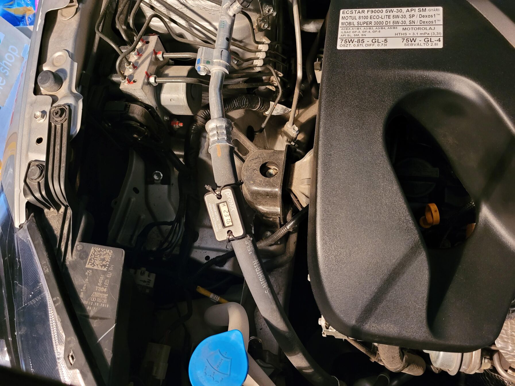

TommyY2

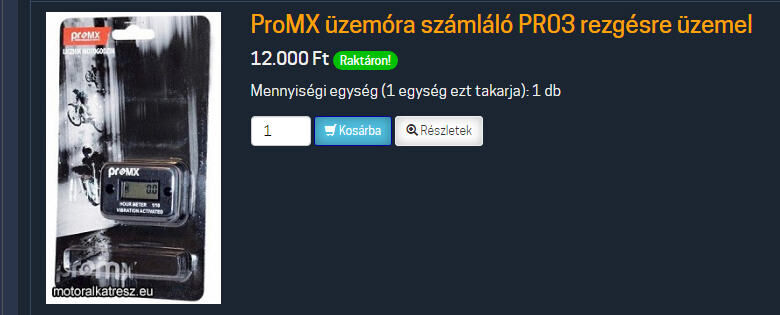

Itt vettem: https://motoralkatresz.eu/aruhaz/kategoriak/uzemora_szamlalo/
Nem kell hozzá táp, csak rátettem a klíma csőre (azt hiszem), rezgésre üzemel.
