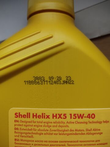

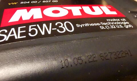

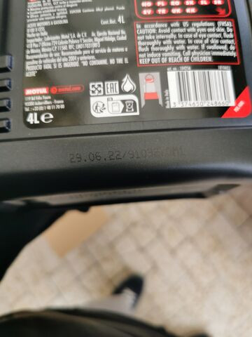

konci79
Csak felmerült bennem hogy most akkor 2022 januári gyártás, vagy akkor jár le?
Valami beragadt cucc, vagy ilyesmi, gondolom nem viszik túl sokan a 15-40-est.
Mert valamikor március körül vettem a kocsiba, shell pontokért, de egyelőre nem használtam fel.
Egy éve volt olajcsere, de csak vagy 1600 km körül mentem vele, tavasszal cserélem majd.
Nekem 2 év rémlett bontatlanul. -

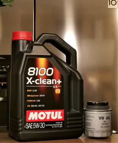

Hi!
Az mitől lehet hogy egy olaj megég normál használat mellett? Ez most már a második csere a Shell gázos 0W30-ával ahol megég az olaj, ezt látom az olajon is és érzem is a szagát. BC szerint normál a hőfoka, és van hogy még az üzemmeleg állapotot se éri el, de érezni egy kis égett olaj szagot. És olajbetöltőn benézve is látom hogy már nem teljesen fémtiszta a motor hanem egy finom világosbarna hártyaszerű réteg kialakult.
Pici olajfogyás van de nem vészes, inkább az olaj szaga és az ahogy kinéz - abból egyértelmű hogy megég...
Most rendeltem Motul 5W30 8100 X-Clean-t, a Motul 150.000 km után egyébként is már az 5W30-at javasolja az 1.2 TSI CBZB-be.
Szal szerintetek megéghet az olaj más okból is? Mármint h valami lehet az autóval, vagy mindenképpen a "túl vékony" már bele a 0W30
2500km után úgy néz ki most színre az olaj ahogy 7500 után szokott
