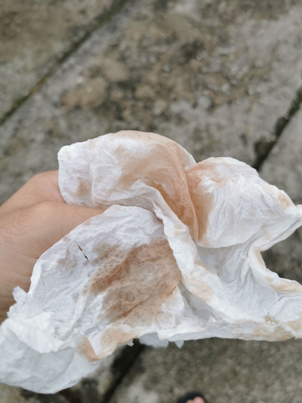

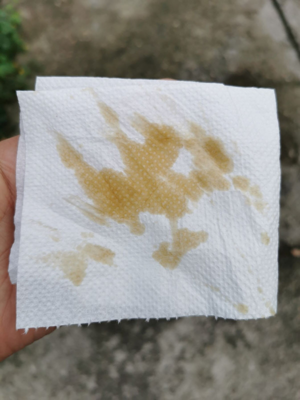

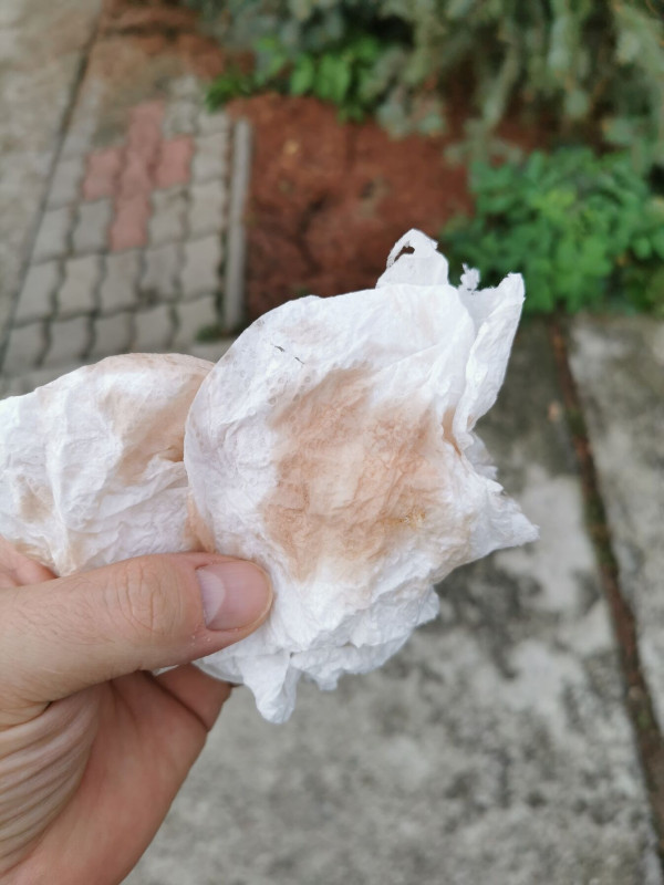

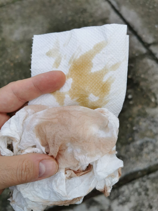

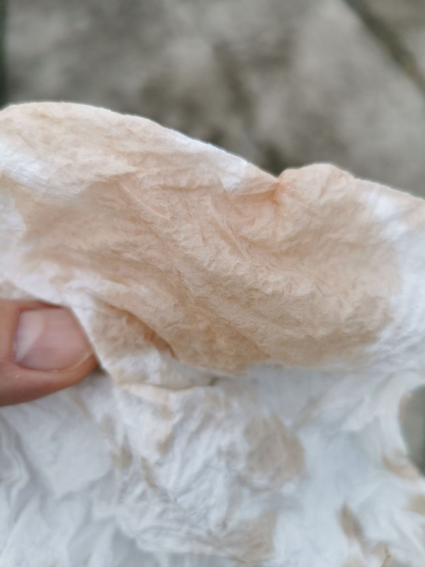

Puccosat kapott az Opel.
Liqui t
Legközelebb Motul lesz.⚡Ami fura pár hete néztem akkor még barna volt.
Most meg olyan rozsdás barnás a színe. 😺Hűtőfolyadékra gondoltam.
De a tartályból nem hiányzik.
Meg az olajbeöntő sapka nem habos.
A hűtőfolyadék tartályban se látok semmit.
Mert ezeknél típus hiba.
Olajhűtő tömítés. -
norrberth
#11883
A legfontosabbat nem írtad, melyikbe milyen olaj került?
Ugye a Golf életútját ismerjük, az sosekopel új jövevény és most kapta meg az első karbantartását nálatok.
Én lehet következő cserekor ledurrantanám az Opel karteljét és eltakarítanám, ki tudja milyen karbantartásokat kapott előttetek.
norrberth
Szerintetek mitől ilyen furcsa az Opelnak az olaj színe?
Vagy 2 ezer km ment bele.Ez nem barna.
Golfnak viszont szép.

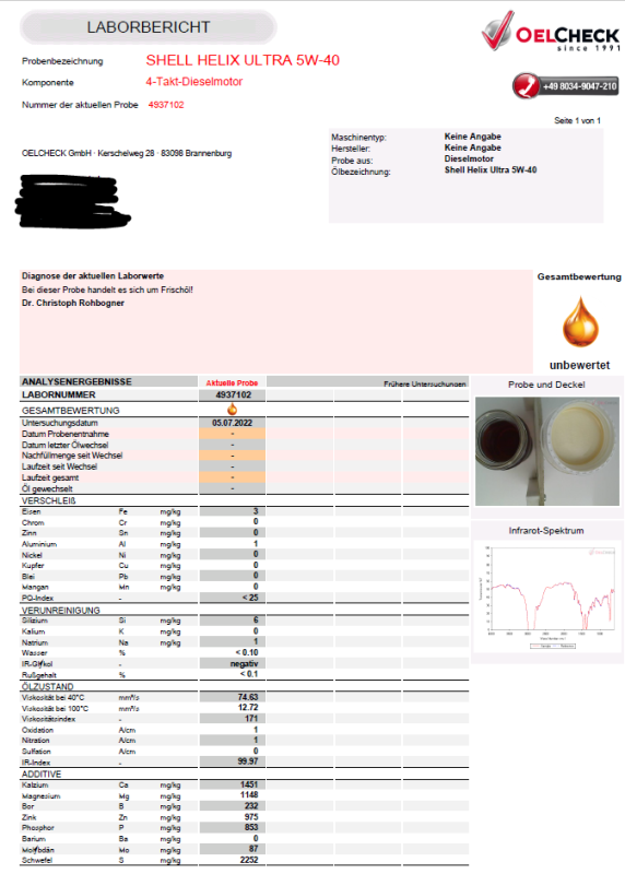

Visszatérve erre ha megnézzük a korábban linkelt mérési jegyzőkönyvet az remekül mutatja, hogy a Shell Helix Ultra 5W40 az a gyárilag megadott újkori 79,1/13,1-ről 74,63/12,72-re hígult. Persze nem tudjuk a használat módját az is befolyásolja de jól mutatja az irányt.
