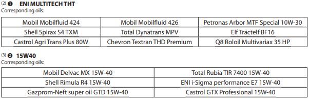

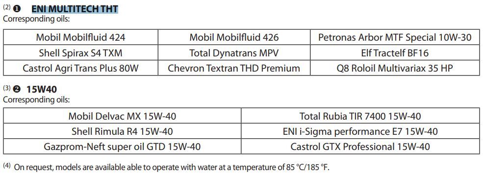

Sziasztok !
Szeretném a segitségetek kérni,
Rendelkezek egy magasnyomású mosóval, amiben szeretném lecserélni az olajat,
A gyártó nem árul hozzá külön olajat, hanem lentebb látható táblázatban megadott egy ajánlott olajat, illetve egyéb olajakat, amikkel kiváltható,
Az alapvető problémám az, hogy az olajak tulnyomó többsége univerzális mezőgazdasági gépolaj (hajóműbe, hidraulikába stb), ebből adódóan az itthon elérhető kiszerelések jellemzően 5-20-60L-esek a gépbe, pedig kell 3-4dl.
Ezen felül, a gyártó ad meg 15W40-es olajakat, amik "szemre" hagyományosnak tűnő / klasszikus értelemben vett motorolajok,
Szerintetek mennyire jó ötlet motorolajjal kiváltani, egy hajtóműolajat, viszkozitás, adalék csomag különbsége miatt ?
