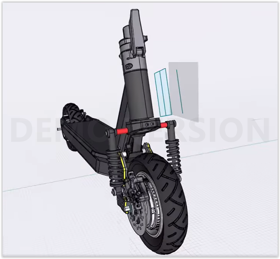

Holnap jönnek meg a Monorimről a cuccok (fék, első-hátsó lengéscsillapító), és most gondolkodom: a hátsónál az a kampó az összecsukáshoz van, igaz?
DigitXT
A tömör gumi lesz a probléma, elég szarul tud gurulni, mintha lapos
gumival közlekednél: a hangja is arra hajaz, mert deformálódik.
Van olyan tömör gumi, ami nem ilyen, de ez a lyukacsos szerkezet...
(Nekem is többet fogyasztott anno, tehát kényelem vs. melegedés...
A megoldás végül a légcellás "Raptor" gumi lett, kényelmes is volt, s
jól is gurult. Viszont mert 200x60 alig fért be villába/reszelni kellett.) -

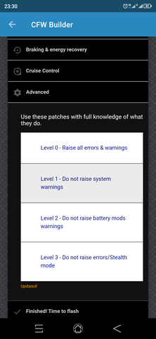

HA amiatt dob hibát, mert indulásnál túl nagy teljesítményt kérsz tőle,
akkor egyrészt nem jó ötlet a hibakód elrejtésével "tünetileg kezelni" a
problémát (szerintem!), másrészt igen, lomhább lesz, ha kisebb lesz a
maximális teljesítmény (fázisáram korlátot szokta a Xiaomi nézni), de
pont ez a célod, hiszen adott tuningot a jelen állapotában nem bírja.Ha minden marad ugyanúgy, nem hinném, hogy meggyógyul magától.

Vicoo
Tamás9x #14920 üzenetére
Csináltam egy CFW-t a scooter hacking oldalán, annyi módosítással hogy a gyári értékekhez képest eggyel erősebbre van állítva, illetve a max sebességek vannak feljebb, plusz KERS kikapcsolva, illetve az indulás 5 helyett 4 kmh.
Holnap megnézem így, aztán legfeljebb még lejjebb veszem az energiát, bár akkor már nem lesz túl lomha az induláskor, stb?Illetve ami új, az a Level 3, mire is gondolsz pontosan?

40 – Main controller temperature sensor error or overheatingNem adsz neki túl sok ampert? Nekem akkor csinálta amikor 1250W-ra enegdélyeztem neki mindent
Hány km/h az indulási limited Kerst alapból ki kell kapcsolni az csak a bajt csinálja.
