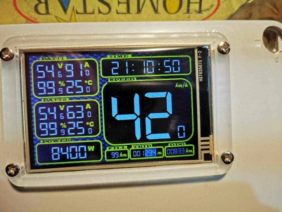

Nem állítottam, hogy mérési eredményem van arról a 230A fázisáramról, de attól még nem lesz hazugság, még csak nem is hihetetlen kategória (pláne nem nevetséges), csak értened kéne a BLDC motorok illetve vezérlők működését...
A kimenő teljesítmény - a veszteségektől eltekintve - megegyezik* a bemenő teljesítménnyel, szóval ha az effektív (motor) feszültség kisebb, márpedig kis motorfordulatokon szükségszerűen kisebb, a fázisáram bizony többszöröse lesz olyankor az akku áramnak. Pont. Nyélgázon a nyomatékot pedig a fázisáram határozza meg, emellett természetesen a motor melegedését is, tehát nem véletlen van értelme korlátozni.
Ha valami nevetséges, az az okoskodásod úgy, hogy szemmel láthatólag fogalmad sincs a témáról, de bizonyítékokat követelsz, és amíg azt nem szállítom neked, addig a szemedben HAZUG vagyok...Nézzünk egy picit a tények mögé... Ez a vezérlő 75A akku áramnál szabályoz le. Ez tény. Mért adat. Következésképpen semmi hiheteten nincs benne, hogy 48V** névleges akku feszültségnél 3600W leadására képes... Anno mellette volt az első keréken egy gyári Kugoo vezérlő ~16A-nél szabályozott le, így a kettő együtt 91A. Mivel viszonylag szar volt az akkum, ezért ez a 91A áram nagy feszültségeséssel járt, tehát csúcsban jött ki nagyjából 4000W két vezérlőből. Ez is mért adat. Tény: viszonylag jó gyorsulást tudott, de az igazán durva rollereknek ez a bemelegítés.
Természetesen vannak lakatfogós méréseim, de 100A fölött nem tud mérni a kicsi multiméterem, szóval arról nincsenek (nem beszélve arról, hogy menet közben ezt oda nem fogod, álló helyzetben meg kicsit necces ekkora terhelést rárakni, gumit, vagy féket lehet vele égetni, esetleg vezérlőt), bocs. Bár szerintem nem kell neked bizonyítanom, és kibírom a kalap emelésed nélkül. Újfent: ugyanis nem ez az első eset, amikor lehazugoztál, kezdesz fárasztani...
(Igazából nem teljesen világos, hogy kinek gondolod magad ebben a topikban. De a tevékenységed inkább rombol, mint épít: ezen gondolkozz el, ha eddig nem sikerült. Nem kell válaszolni, tényleg.)---
Amúgy ha már akkukat gyártasz (?) feltételeztem volna, hogy tisztában vagy, hogy mitől működik a (pont)hegesztés... Igen, az átmeneti ellenállástól, ahol az a bazinagy áram (hiszen lényegében az az akku zárlati árama) az ellenálláson hőt gerjeszt, így olvad össze a fém... Namost ugyanez akkor is megtörténik, ha egy zárlatos alkatrészt kötsz rá az akkura, miközben ha fixen össze vannak kötve, és közben jön a zárlat, nem robban fel az egész, mivel a BMS nézi ezt, és jó esetben pár ezredmásodperc alatt lekapcsolja a MOSFET-eket, megvédve ezzel téged, az akkut, meg mindent. De ha széthúzod a cumót, egy idő után ez a védelem leold, az akku újra élesedik... Éééés ha ekkor dugod vissza rá a hibás alkatrészt (jellemzően egy dupla MOSFET-hibás vezérlőt), akkor jöhet az ív, és akkor szétolvadnak a dolgok még azelőtt, hogy a BMS leverte volna, mint vak a poharat a nagy áram miatt. Pl. eltűnik a csatlakozó tű (egy szép pukkanással) az XT60-ból akár, vagy éppen a motorkábel vége: ne kérdezd honnan tudom.
Viszont ez már (nem szándékos) ívhegesztés: ha hegesztettél már így ("rendesen"), akkor teljesen jól mondod, hogy 60A*** is elég hozzá, viszont kell hogy ív alakuljon ki, majd azt fenn is kell tartani... Ha ez nem sikerül és letapad az elektróda, ott már nem lesz ívhegesztés belőle, viszont gyönyörűen fel tud izzani a kezedben a cucc, szerencsére picivel hosszabb idő alatt.
Ha ilyenkor lerántod az elektróda fogót, akkor meg nem véletlen sercen, mert ott keletkezik egy ív - meg is ég a fogó kicsit... Ez van.
) Ja és ha volt már a kezedben hibás ponthegesztő, láthattál már csodát, miszerint ott nagyon nem szerencsés az ívképződés, hiszen csak kicsit, kontrolláltan akarod megolvasztani a két fémet, és véletlenül sem kilyukasztani.
*: picit kisebb ugye, azért melegszik a motor és a vezérlő, de ami biztos, hogy semmiképp nem nagyobb.
Ha valaki véletlenül beszorozza az akku feszültségét a fázisárammal, és abból akar "motorteljesítményt" számolni, csúnyán benézte.![;]](//cdn.rios.hu/dl/s/v1.gif)
**: ugyanez 72V-on ennek a másfélszerese lenne = 5400W. Hihetetlen volna?
Nagyobb számok, mint az átlag pálcikarolleres láthat? Igen. Egy nagyságrenddel. És? Nem is úgy gyorsul az ilyen vas, és nem is annyi a végsebessége. Pl. amikor 5-10%-os emelkedőn megy 40 km/h-val felfelé, és eközben 2500W fölött jelentenek az akkuk, akkor szerintem az elég konkrét (mért) érték, és nem egy NAGY HAZUGSÁG.
Nem igazán értem, hogy milyen érdekem fűződne ahhoz, hogy hazudjak a rollerekről, vezérlőkről, amikor engem mérnökileg érdekel a téma, ezért szimulátorokat se vagyok rest használni, aztán az ott megismert elméletet visszaellenőrizni. Mi ebben a baj? Ne aggódj, nem száguldozom napi szinten a vassal, most is darabokban van, mert újracsapágyazom, stb.

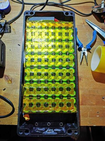

Az igazából 4 hegesztés volt, csak kettő alatta van keresztben.
Elég komolyakat fogott a cucc, remélem jó lesz így is. (Majd a nagy
pakknál fog látszani, hogy 4, mert ott nem kell több réteggel szívni.)
Ha esetleg szétesik, majd meghegesztem újra. (Továbbá persze azt
is nézem majd, mekkora a feszültségesés. Ha rossz lenne a kontakt
ki fog derülni... Igazából ez a másodlagos pakk. Vacak 60A BMS-sel.
A munka oroszlánrészét a 21700-as pakk fogja végezni. Elméletileg!
Na nem kell olyan vagy valamire gondolni, ilyen 150A lesz max LOL.)Természetesen az alábbi demo helyzet, hogy 8400W, és nem esik a
fesz, továbbá eleve hogy 42 km/h és 8400W sose fognak előállni.
Csak valamit ki kellett találnom, hogy lássam, mi hova, hogyan férjen. -

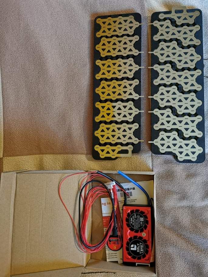

Semmiféle hozzáépítést nem írt senki... adott hely ki van maxolva,
nem tudsz hozzá építeni, csak át tudod építeni más konfigra.
Nekem is van célműszerem erre a célra (is), viszont ha vadonat új
cella adagból indulsz ki, sokat nem kell méricskélni: egyformák.

készül. Nem is árulom senkinek, de igyekszem magamnak a lehető
legjobb minőségben megcsinálni, ne legyen vele szívás. Néha van.)Ui: olyan szívás is lehet, hogy cipőkanállal fér bele a dobozba, tehát
kukázni kell róla még a zsugorfóliát is. Jó megoldás? Nem biztos...
De működik. (És mivel vízálló, zárt, merev doboz, végülis kibírja így.)
És miért sufni még? Mert nincs szigetelő gyűrű a pozitív végeken.
Végtelenül egyszerű okból: nem volt itthon. (Ahogy okos BMS sem.)Szerk: amúgy mint rettentő nagy akku építő mester, miért írsz olyan

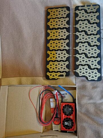

saril
Akkor ezek szerint senki nem rendelkezik ilyen rollerrel rajtam kívül?
Tervezem hogy csinálok hozzá egy nagyobb akkupakkot mint a mostani 10,4Ah de egyenlőre mivel ezzel is elmegy 20+km-t még hagyom, de ha el tudom adni árában, akkor neki is kezdenék egy nagyobb pakk építésének, ha elférne akkor 21700ból hogy bika legyen
ha nem fér el marad a 18650
