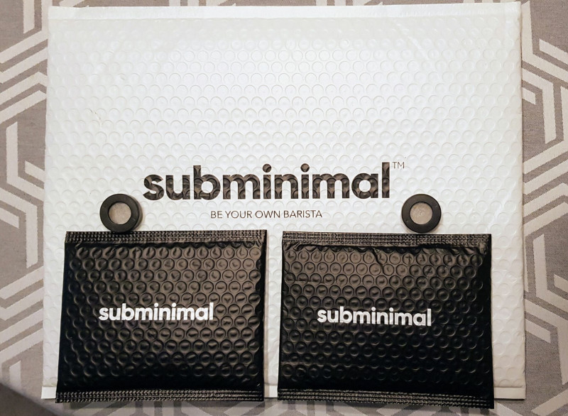

#131872
Megjött egy nagy borítékban két kis boríték Nanoscreennel.
Gyors próba, pörgetik a vizet a Nanofoamerben, ahogy kell.
Reggel próba tejjel is. De már most öröm és bódottság
A királyi postának meg a jó b...s k@any@t...
Szingapúr -> Vecsés 5 nap. Vecsés->Budaörs->62-es posta (merthogy ...sztak címre kihozni, menjek be én) 7 nap
, ja és 550Ft vámkezelés, miközben 0 vám és áfa... <beszánt és sóval behint gif> Azt is utálom, akinek a szomszédja postás

Megvan a hiba az alapos tesztelgetéssel. A nanoscreen a bűnös, feltehetően gyári hibás. TDX
Megírtam subminimalnak, remélem most lesz és pozitív válasz.
Nem szívesen költenék pluszban 20dolcsit... -
