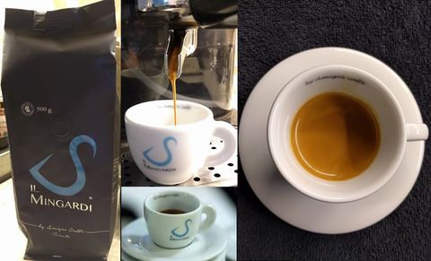

Egy újabb trieszti kávé jár nálam : Il Mingardi "S". Egy 80/20 keverék, szép, egyenletes pörkölés.
Őrlés a joker fokozatnál finomabban az ideális, lefolyásnál jól áll neki a normá, és a csepegős, szaggatós is egyaránt. Elég tág hőtartományban lehet készíteni, a legjobb eredmény az átlagnál hűvősebb vízzel jött.
Masszívan kakaóporos alapízt hoz, rajta ül egy kis pörkölt mandula, a korty végén marcipán ízzel. Alacsony(abb) hőfokon egy meggylekvár íz is elő szokott jönni.
Jó kávé, ajánlom bátran kipróbálásra, én egy fél kilós csomagot vettem. [link]
