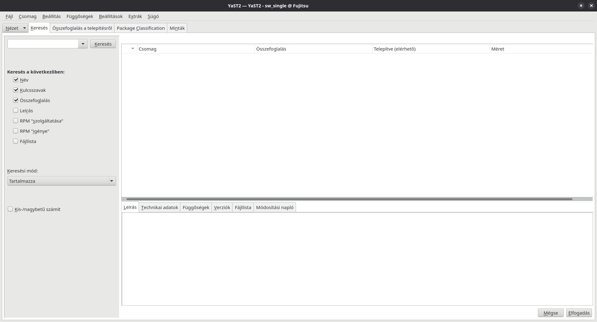

Yast2 -> libavcodec62 kijelöltem. Telepítsd (minden elvárt függőséggel) Telepítés közben összeomlott a grafikus felület. Bal felső sarokban prompt. Terminálból újraindítás.
