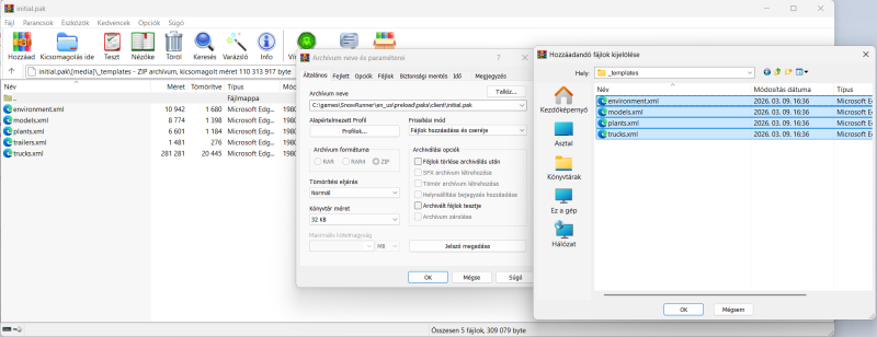

Elsőnek csináljunk egy mentést, ehhez készítsünk itt egy temp könyvtárat amibe ideiglenesen berakjuk a fájlokat, majd használat után törölhetjük őket. Totalcommander-ben F7 gomb, vagy jobb klikk a legfelső állomány felett „Új” majd „Új mappa”, legyen mondjuk „xyz” a neve. Az initial.pak állományon jobb klikk, „Másolás”, ugrás bele az XYZ-be és jobb klikk „beillesztés”, át is nevezhetjük mondjuk initial_eredeti.pak névre (jobb klikk, átnevezés), de maradhat is. Ha elrontanánk akkor ezt vissza tudjuk majd másolni. Másoljuk ide az XYZ-be a leszedett trees_dawn_update.zip-et, és csomagoljuk ki, jobb klikk, összes kibontása. Létrejön a „trees_dawn_update” könyvtár, lépjünk bele, ott a „_templates” könyvtár, azon belül meg 4 állomány, ami már át van állítva, nekünk csak telepíteni kell. Indítsuk el a winrar-t, jussunk el a client könyvtárba és lépjünk bele az „initial.pak” állományba, majd „media\_templates\” könyvtárba. Kattintás a hozzáadás gombra, majd jussunk el a xyz könyvtárba, ott a „trees_dawn_update\_templates” lévő 4 állományhoz. Jelöljük ki mind a négyet egérrel, OK, majd ha a következő OK-ra is rákattintunk akkor kicseréli a 4 állományt és újra csomagolja. Lehet használni a játékot, bon a petite. És gyakorlatilag mindent így fogunk majd telepíteni.

Nézzünk egy érdekességet a mindenki életét megkeserítő fát az Imadra téli pályán, amit ez a kis szösszenet eltüntet nekünk. Link: https://mod.io/g/snowrunner/m/imandra-tree-patch#description Leszedtük a „imandratreemod-ccxs.zip” állományt, másoljuk a XYZ-be, csomagoljuk ki, mentsük el ide a sok PAK állományból a „level_ru_03_02.pak” állományt, nyissuk meg a winrar-t, lépjünk bele az eredeti „level_ru_03_02.pak” állományba és azon belül a „scene” könyvtárba, hozzáadás, a kicsomagolt „imandratreemod-ccxs” lévő 2 db „data…” állományt válasszuk ki, ok, ok. És innnentől nincs ott Alapesetben mindig az initial.pak fogunk dolgozni, ez most egy egyedi eset volt, a lépések ugyan azok.

Lépjünk bele, az angol nevek elég beszédesek, kezdjünk a csörlővel, a „winches” könyvtárral. A másik oldali panelon legyünk belépve az xyz könyvtárunkba, jobb klikk az 5 állományon, másol, ok. Átmásolta az xyz könyvtárba őket, most szerkeszthetjük. Indítsuk el a notepad+++-t. Fájl megnyitás és jussunk ez az xyz-be. Az „winch_ui_draw.xml”-al nem csinálunk semmit, de a „winches_default.xml” igen, nyissuk meg. Jegyzettömbbel is dolgozhatnánk, de mennyivel vizuálisabb ez a program.

Maradék 3 állományban (winches_heavy_trucks.xml, winches_medium_trucks.xml, winches_scouts.xml) már több sor és változó lesz, de a struktúra azonos, minden értéket cseréljünk ki a nekünk tetszőre és mentés. Lefelé és felfelé is el lehet térni, lesz aminek az ára 15.000, levihetjük 15-re, de 800.000-re is ha úgy tetszik. Ha mind kész, winrar-ral most a fenti winches könyvtárba lépjünk be, majd ott a hozzáadást kérve az xyz könyvtárból az 5 állományt adjuk hozzá.
