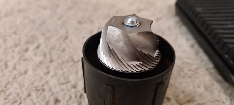

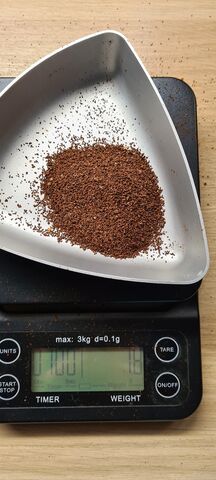

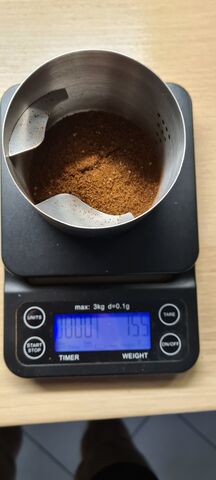

A "zero retention" lett a Mazzer Mini projekthez, egy hét után már be tudok számolni a szilikon, összecsukható pohár eredményekről.
A folyamat a következő:
- kávébabot a tartályba
- pohár tetejét rátenni
- ledarálni az összes mennyiséget (közben nem pumpálsz!)
- utána lehet pumpálni forgó kések mellett (3-4 pumpálás)
- gyűjtőtölcsér tetőt levenni és kiecsetelni a falra és hálóra tapadt (sztatikusan töltődött) kávét
- esetleg még egy-két pumpálás a feltett tölcsér tetővelEcsetelni csak a finomra őrölt presszónak valót kell mert a picivel durvább simán kijön csak pumpálással és nem akad fent a hálón vagy az gyűjtőtölcsér falán.
A veszteség általában -0,02 és -0,15g között mozog, de minél többször használod annál jobban közelít a nullához.
Eleinte pumpáltam darálás közben is, de az hiba volt, mert olyankor visszaszívott a durvább őrleményből. Meg kell várni amíg ledarálja az összes cuccot.
Szétszedtem a darálót és nem találtam kávépor olyan helyen ami bármi galibát okozna. A rugókban, a felső kés foglalatában körben és a meneten találtam kávét, de a rendszer eléggé zárt ahhoz, hogy onnan ne jusson a motortérbe semmi por.
Ezek után jó szívvel tudom ajánlani ezt a pár eurós megoldást azoknak akik hasonló darálót használnak és szeretik adagonként méricskélni, állítgatni.

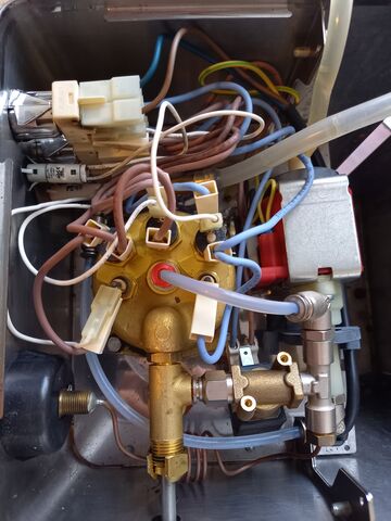

Szűkítő-s kérdésem lenne.
Van a GC-ben egy pumpa szabályozó (szimpla triakos) amit gyakran használok előáztatásra, a nyomás egyenletes felépítésére és akár nyomásszabályozásra is.
Kérdés: szükséges-e a szűkítő (3 járatú és fej között) ha a pumpa teljesítményének állítgatásával tudom a hozamot -> nyomást állítani?

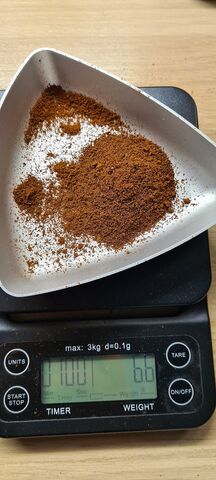

Fellow Ode+SSP Brew 4.2 finomság:
Visszaállítás utáni 1. őrlés:
400 µm alatti: 1,1 g
400-800 µm: 6,7 g
800 µm feletti: 7,2 g
Visszaállítás utáni 2. őrlés:
400 µm alatti: 0,8 g
400-800 µm: 6,6 g
800 µm feletti: 7,8 g
Visszaállítás utáni 3. őrlés:
400-800 µm: 6,5 g
800 µm feletti: 7,7 g
Comandante C40 23 klikk:
400 µm alatti: 0,9 g
400-800 µm: 4,7 g
800 µm feletti: 9,4 gKell csinálnom egy 21-22 klikkes C40-et is, mert ez picit durvább volt, mint az Ode őrlemény, de az már most látszik, hogy szarabb az eloszlás. Sajna, itt már az AVX-es mérleg nagyon erősen elvérzett, gramm alatt pontosan nem igazán tud mérni. Remélem, mihamarabb megismételhetem egy Acaia-val.

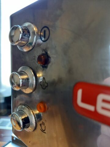

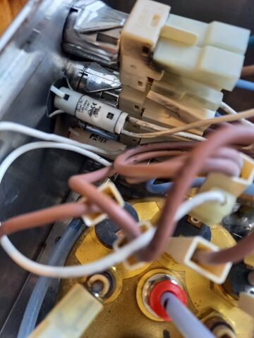

Köszi, de az szerencsére csak korom. Egyébként már meg is rendeltem az izzó egységet a búrával.. Rögtön kettőt, hogy a még működő másikat is cserélhessem. Az olaszoktól fog érkezni. Kemény 8 euroba került szállítással. https://www.lamacchinadelcaffe.com/
400-800 µm: 6,7 g
400-800 µm: 6,6 g
400-800 µm: 6,5 g
Úgy látom, az Ode az 1. őrléstől tisztul ki. Egyébként meglep a Brew kés fine mennyisége, lehet nincs nekem szükségem a Multi-Purpose-ra, ha az ennél is többet ad. -

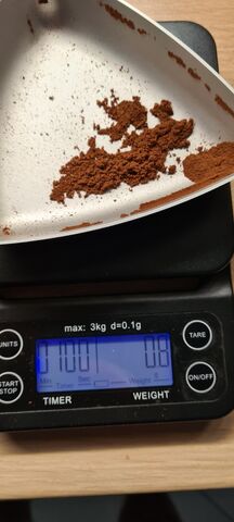

Közben nyösztetem a Fellow Ode + Brew SSP kés kombót is, arra voltam kíváncsi, hogy a nem számít a zero retention valójában mennyire számít. Viszonylag egyszerű kísérlet, csak limitáltam a kávémennyiséget, így több napig húzódik a dolog. Szóval eszpresszó finomság után visszaállítottam filter finomságra. 15,5 gramm őrleményt Kruve-oltam meg 60 mp-en keresztül, a következő eloszlások születtek:
400-800 µm: 6,7 g
800 µm feletti: 7,2 gVisszaállítás utáni 2. őrlés:
400-800 µm: 6,6 g
800 µm feletti: 7,8 gProbléma még szerintem, hogy ezt 4 mérleggel lehetne igazán jól megnézni, de valami igen pontos cuccal, mert nem tudod teljesen jól kiüríteni a Kruve "szinteket", beül egy csomó kávé a szitába, a szita körüli gumikéderbe, meg tapad az alura is, tehát tárazni kellene minden emelettel egy mérleget. Most jobb híjján az alsó szinttel táráztam, a finet a legnehezebb normálisan kiszedni, de igazából úgy kellett volna, hogy alsó szint + szita, ezzel tárázok, mert a 400-asba tapad a legtöbb kávé. Ez egy tizedgrammos mérleg, ami azért képest ugrani 1-3 tizedet úgy, hogy nem raktál, vettél el belőle.
Hátra van még a 3., illetve C40-nel is meg fogom nézni ugyanezt. Ez a holnapi kávéadagom lesz, de már most látszik, hogy az ide oda állítgatás nem a legszerencsésebb. Az eszpresszó után baromi sok helyre beül a fine, most azt szeretném kideríteni, hogy hány őrlés kell, mire kiürül ez belőle. Hétvégén is azt hittem atom jól eltakarítottam, kifújkáltam, kocogtattam, pöckölgettem, törölgettem, felnyúltam a garatba, aztán 180 km autóztatás után kihullott belőle még vagy 1 gramm fine (érzésre, nem tudtam összeszedni az ülésről).

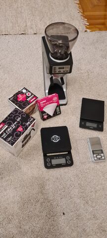

Eladó pár holmim:
Baratza Sette 270Wi, 10 hónapos, dobozos, épp be lett járatva 5-6 kg kávéval - 149.990 Ft
Bontatlan Hario V60 filter szett - 9.990 Ft
Hario VST-2000 mérleg - 12.990 Ft
AVX mérleg, szintén dobozos - 3.990 Ft
Random kínai mérleg - 1.490 Ft
Egyben az egész: 165.000 Ft
