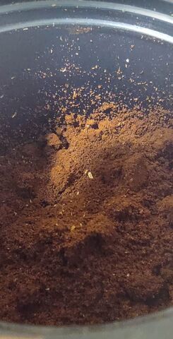

Ma reggel kipróbáltam, hogy forró karba őrölök és nem kocogtatom, ütögetem, csak a fogpiszkálóval tűntetem el a púpokat, majd egyből tamperelem.
Ugyanaz az eredmény, savanyú a kávé.
Ráadásul így, hogy nem ütögetem, túl gyors volt a lefolyás, finomabbra kellett vennem a darálót, már csak 9 ricnyire vagyok a kések összeérésétől.
Ja, és természetesen továbbra is lyuk van a pogácsa tetejében. -

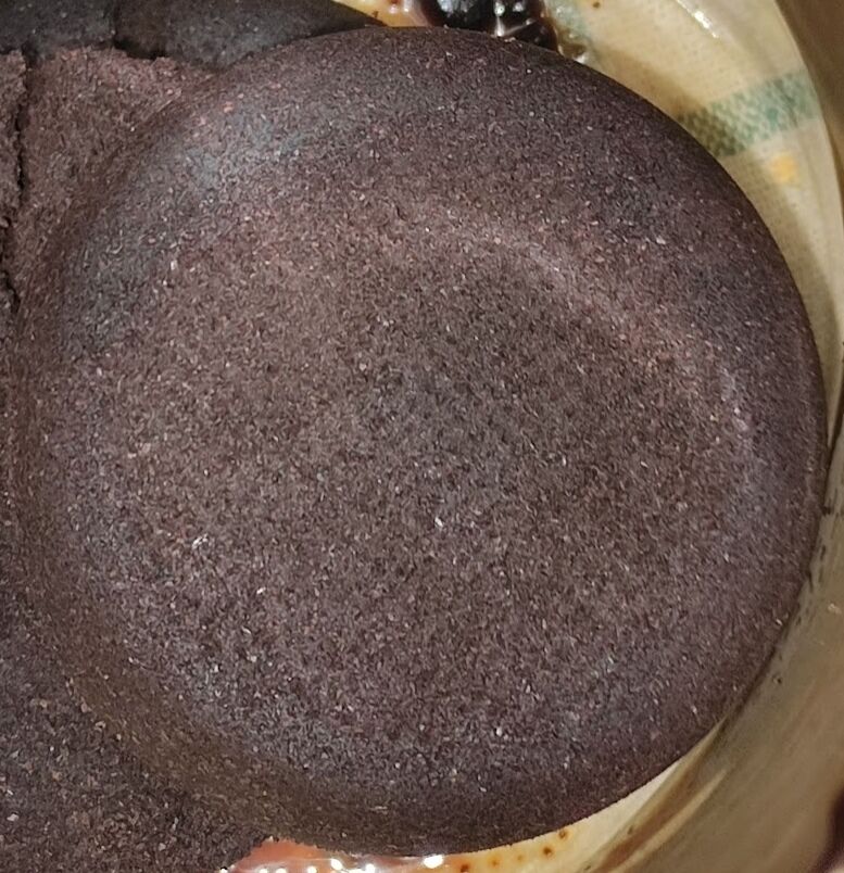

Lőttem most egy friss főzés után a pogácsáról egy képet, egy kicsit gyanús, de lehet, hogy már csak én képzelődök.
15,3g kávéból 30sec alatt főtt le 32g kávé, ez most 93 fokon. A százforintos teszten ez az adag tűnik megfelelőnek.

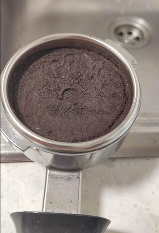

Túl vagyok a GC-m tuningján. Került bele OPV 9 bar-ra belőve, szűkítőfúvóka, rézcső, tágulási, felsőszűrő. Meg persze ott van a PID ami már ezek előtt is megvolt.

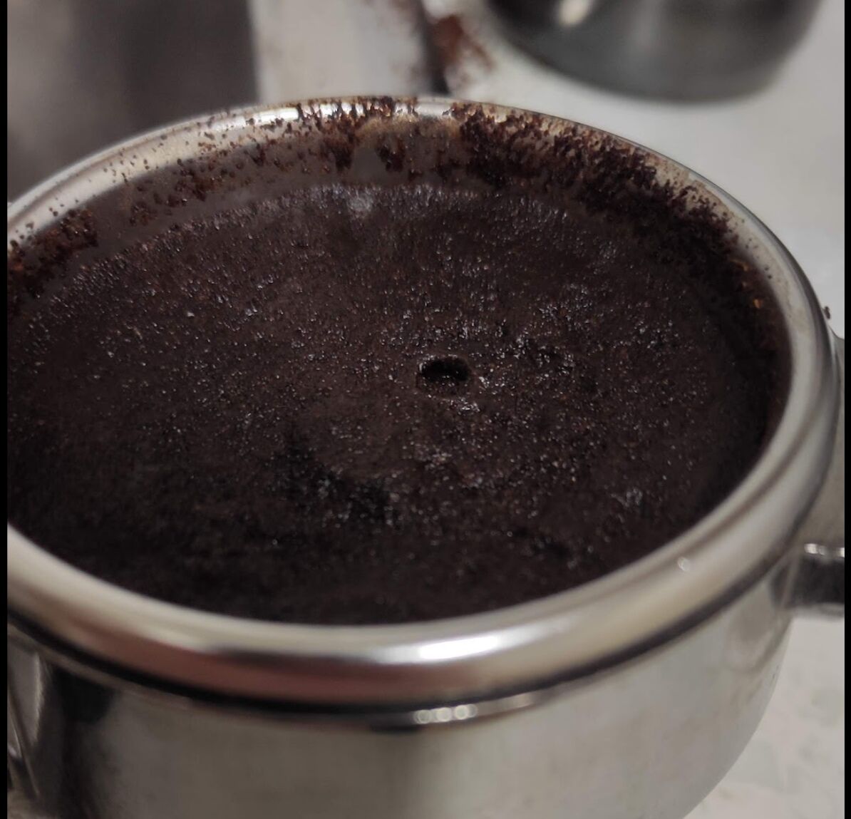

Továbbra is az a bajom, hogy lyuk keletkezik a pogácsában ha az 1:2 arányt próbálom tartani az őrlemény finomságával, és iszonyú keserű lesz a kávé.
Ha pedig egy kicsit durvábbra állítom az őrlőt, nem lesz lyuk, viszont a 15g kávéből 55g fő le 28mp alatt.
Mit tudok még csinálni? -

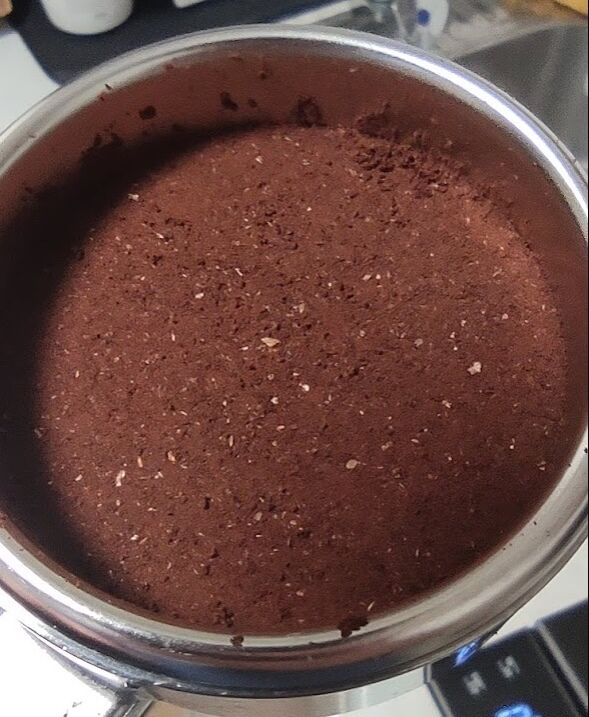

Egy icipicit durvábbra őröltem, 100Ft-os teszt rendben, 15,1g a kosárba, 30s alatt 40,3g kávé csorgott le. A pogácsa közepén meteor becsapódás
[kép]
Átment savanyúból keserűbe az íz.
Ja és a GC még az eredeti OPV-vel van szerelve. -

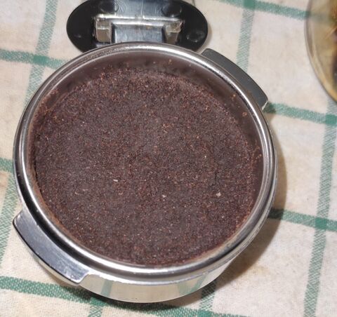

A pogácsán én nem látok lyukakat:
Szeretnék tanácsot kérni, hogy mivel és merre induljak el.
