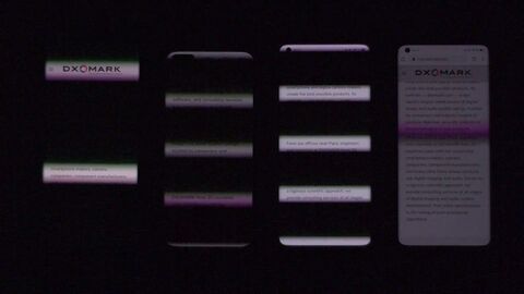

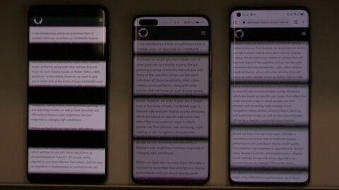

Tudományos kutatások szerint a telefonok képernyőinél általában 250 Hz vagy annál magasabb PWM frekvenciát szoktak alkalmazni, hogy biztosítsák a komfortos használatot. Az alacsonyabb PWM frekvencia aggodalomra adhat okot és ennek oka a szemfáradtság és fejfájás kockázata. Ezenkívül alacsonyabb frekvenciájú PWM hosszú távon akár hányingert vagy más neurológiai problémákat is kiválthat, mint például az aurás migrén.

Sajnálatos módon a Samsung és az Apple készülékei között nincs olyan erős törekvés az alacsony PWM frekvencia elkerülésére. Például, az iPhone 14 Pro Max esetében a mérések szerint 240 Hz-es PWM frekvenciát alkalmaznak, míg az iPhone 14 Plus csak 59 Hz-en működik. Egy Samsung S22 Ultra esetén 110 hz-et eredményezett.
Erre rengeteg forrás áll rendelkezésünkre, hogy megtudhassuk , példának okáért Notebookcheck oldalán. Vagy a közismert DxOMark honlapján.

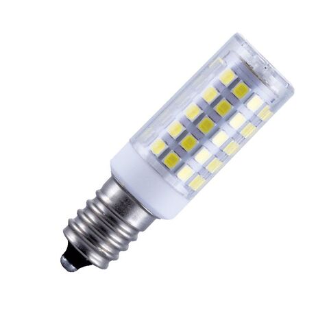

A LED izzók vagy fénycsövek kiválasztása előtt egy hatékony trükk az, ha aktív kameramóddal a telefonodon megtekinted a fényforrás működését. Ebben az esetben érdemes a lehető legmagasabb képkocka sebességet (FPS) beállítani a kamera alkalmazásban. Ha pedig rendelkezel lassított felvétel funkcióval, amely képes 120-240 FPS felvételek készítésére, az még részletesebben mutathatja be a fényforrás rezgéseit, villogását.
Amennyiben a felvételen észrevehető a fényforrás vibrálása, az azt mutatja, hogy az adott LED izzó esetében használják a PWM (Pulse Width Modulation) technológiát a fényerő szabályozására. A PWM technológia során az izzó villanásokban szabályozza a fényerőt.
Ellenben, ha a felvételen nem észlelsz vibrálást vagy pulzálást, az jó jel lehet és azt sugallja, hogy az adott fényforrás valószínűleg stabilan világít. Ez egy hatékony módja annak, hogy eldöntsd, melyik izzó vagy fénycső felel meg.
