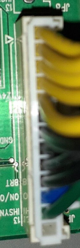

Barret001 #91998 üzenetére
Ha már elindult a tápegység, mehet az is, az On/Off segítségével.
BRT / bright a világítás fényerőszabályzása 0-100 % kitöltésű PWM jellel.
Lehetne elvben 0-5 V analóg szabályzás is, de általában a PWM-módot alkalmazzák.
Itt lehet olyan, hogy ez a pont levegőben marad és akkor 100 %-on megy, vagy +5 V-ra kell kötni azt is, hogy világítson. -
Barret001
Dr. Szilikát #91996 üzenetére
Köszi hogy válaszoltál! Csak ismereteket gyűjtök egyenlőre. A háttérvilágítást önállóan be lehet kapcsolni? Lepróbálás céljából.
cof
Beüzemeltem ezt a DC-DC konvertert ami tök jól teszi a dolgát, viszont nem annyira tetszik a jelenlegi bekötésem. A vezeték végét megforrasztottam és úgy csavaroztam be (18AWG) de kicsit szétnyomja az egészet és már látszik, hogy kezd foszlani a blankolás végénél. Tudtok ajánlani valami forrasztható csatlakozót ehhez a kék aljzathoz ami nem ilyen krimpelős mint az érvéghüvely? Még kábelsarukat nézegettem de ahhoz is kéne szerszám. Bemenő ágon még meg tudom oldani DC csatlakozóval de a kimenőn mind két ágra szükségem van, és két csatlakozóért nem ruháznék be egy érvéghüvely fogóra.
Dr. Szilikát
Barret001 #91983 üzenetére
Két lehetőség szokott lenni, bekapcsolás +5V vagy testre, de itt nem mérsz semmi feszültséget, akkor emelni kell +5 V-ra.
A nagyáramú +5 és +12 V többnyire egyszerre szokott elindulni, mert közös trafó.
Ha van egy készenléti trafó (kisebbik hűtőbordán a meghajtása), jobbra lent az aktív PFC tekercse, így ki is jönne a 3 db alkatrész.Ha tényleg így van, de ezt te látod jobban.
- Két optocsatoló a negatív visszacsatolás (stabilizálás), segéd és főtáp.
- Egy optocsatoló a főtáp indítója.Két kis hűtőborda a főtáp meghajtója, jobbra az aktív PFC bordája.

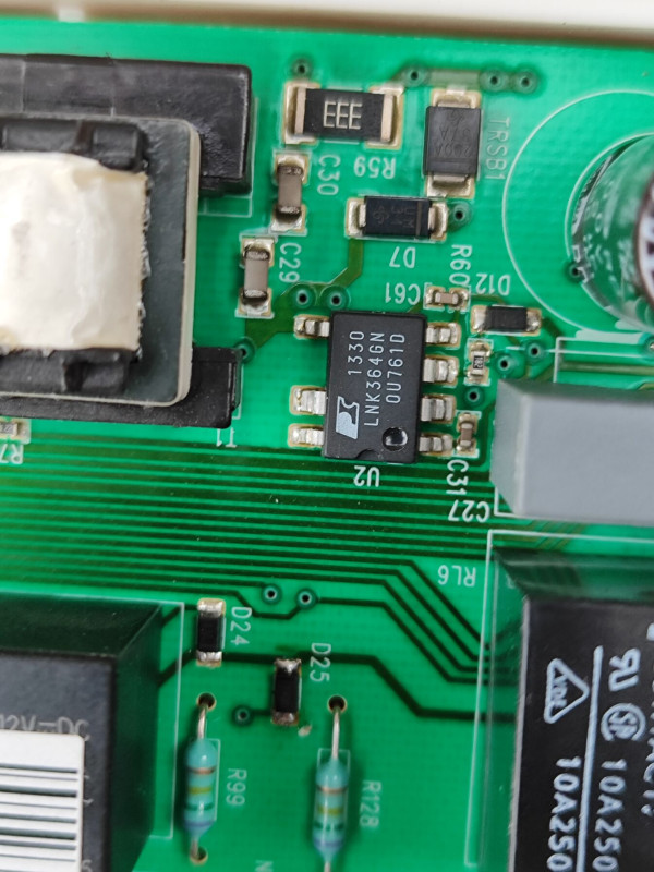

Idő közben megoldottam.
Szét kellett hozzá szedni, de legalább megvan a hiba.
Ezt a kondit elengedte a forrasztás, a negatív lábánál. Nem mondom, hogy boldog vagyok, a nyákról mint kiderült 2021-es gyártás, ha ennyit bír, vagy idővel többszőr elő jövő hibáról lesz szó, akkor nem éri meg az árát a kütyü, pedig nagyon jól funkcionált kategóriájához képest.
Jelenleg szépek a jelei, de félek kicsit, meddig marad így. -

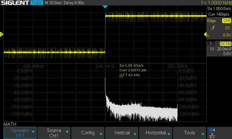

Szeretnék segítséget kérni.
Adott egy UNI-T UTG932E funkciógenerátor.
Bő másfél éve vettem, sajna már nem garis, viszont jött elő egy probléma a minap.
Nagyjából három hete használtam utoljára, viszont szükségem lett volna rá tegnap.Helyzet az, hogy elkezdett a kimenetein zajokat össze szedni, vagy... valahol belül.
A hibajelenségeket így tudnám körül írni:
A CH1 kimenetre a BNC csatlakozós gyári csipeszes kábelét kötve a szkópon nagyon zajos jelet mutat, szondával mérve 1kHz-es próba négyszögjellel.
A BNC-s csipeszes kábelt egy másik DIY generátorba kötve hibátlan jelet mutat, csak a UNI-T-ben zajol.
Próbáltam szkóppal a kimenetre mérni, ugyan azt a zajos jelet kapom, mint a BNC kábellel.
Próbáltam másik csipeszes BNC kábellel, szintén zajos.
A generátorból csak úgy tudok szép jelet kapni, ha közvetlenül a szkóba kötöm BNC-BNC kábellel.Próbaképp teljesen áramtalanítottam az indukciós főző lapot a konyhában, a wifi routereket, a telefont is repülőgépes üzemmodba raktam, de igazából ez csak amolyan szőrszálhasogatás, mert egész eddig rendben volt, ilyen környezetben is. Lehet alufólia sisakot kéne csinálnom magamnak, és gyújtani egy füstölőt, vagy nemtudom...
Screenshotokat csináltam a szkóppal, hátha segít valakinek, sajnos nem tudom merre induljak el, vagy mi okozhat hirtelen egyik napról a másikra ilyen jelenséget.
BNC-BNC kábellel közvetlenül a szkópba kötve
A generátor csipeszes kábelével a fenti jelet kapom
Az 1-es csatornán a BNC-BNC kábeles jelet emeltem ki, a 3-as csatornán a csipeszes kábel látható.
Mint említettem, két külön csipeszes kábellel próbáltam, szkóp szondát rákötve dettó ugyan ez a jel jön ki belőle, a DIY generátoron viszont mindkét kábel hibátlan, és a szkóppal közvetlenül belemérve is az.

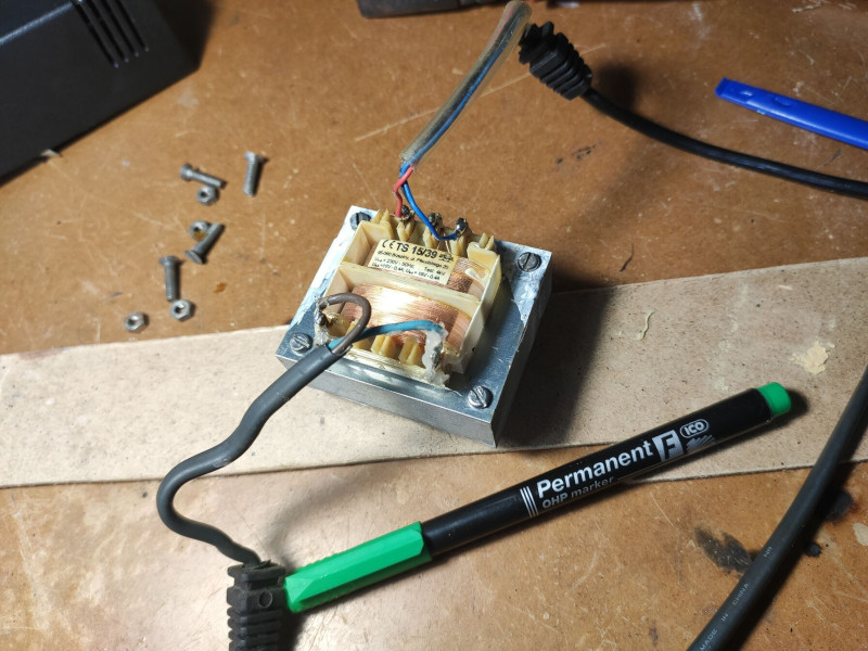

daninet
Sziasztok! Egy régebbi zenekari keverő trafója elkezdett zúgni elég hangosan. Kiszedtem, leszereltem a lábát, meghúztam a csavarokat rajta de nem nagyon hagyja abba. A gondom az, hogy nem nagyon találtam alkatrészt. Ez egy 0V-16V-30V trafó 0,4VA teljesítménnyel, szóval eléggé kicsi méretre is.
Most elsősorban azon gondolkodom, hogyan lehetne stabilizálni. Szerintem a tekercs búg, a lamellák hegesztve és csavarozva is vannak, próbáltam összeszorítani őket papagályfogóval pont ugyanúg zúgott, szóval szerintem a tekercsből jön. Ha a filctollal nyomkodom a másodlagos tekercset elcsendesedik némileg. 2k epoxyval beereszteni a tekercseket segíthet? Van valami más tuti tipp? -

Tanácsot szeretnék kérni ATX tápegység ügyben.
Model: Dell H275AM-00 (061J2N)
Terhelés nélküli bekapcsolásra (power on + ground rövidzárra) 5-30 másodpercen belül kikapcsol.
Amíg működik, a feszültségek stabilnak és határértéken belülinek mutatkoznak multiméterrel.
Érdekesség, ha egy percig kikapcsolva hagyom, akkor utána bekapcsolásra kb. fél percig megy, majd kikapcsol. Ha azonnal újraindítom, akkor már csak ~5 másodpercig marad bekapcsolva. Ha várok megint 1 percet a bekapcsolással, utána megint megy fél percet majd kikapcs.
Mielőtt kiszereltem a PC-ből, azelőtt is ezt a jelenséget kezdte el csinálni, csak valamivel hosszabb ideig bírta bekapcsolva a PC. Baja nem lett semminek.Lehet gyanítani, hogy csak egy új puffer kondit kell csak vegyek és cserélnem, vagy valami komolyabb bajra utalhat a jelenség?
Ha már puffer kondi csere, akkor olyankor a további, kisebb szűrő kondikat is érdemes cserélni? Hogy szokás? Vagy ezt nem lehet megmondani előre. Vagy korából fakadóan érdemes lenne minden kondit cserélni, ami meg már nem biztos, hogy megérné anyagilag....?
Előre is köszönöm a tanácsokat, javaslatokat. -

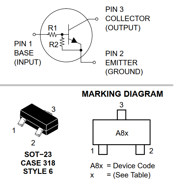

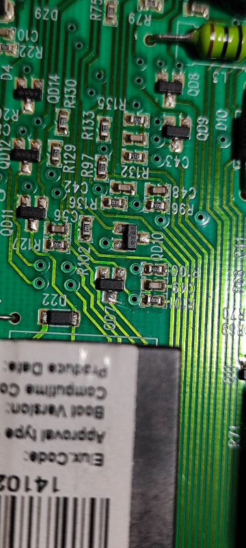

Nah, szárítógéphez megjöttek a cuccok, cseréltem a nem kapcsoló relét, de leginkább a vezérléssel van baj, nem kap jelet.
Idáig jutottam, QD10 tranyó, A8A és mellette egy fekvő 9-es.
Egyik fűtőszál üzemel, de azt csak egy program használja. Az mennyire gányolás, hogy a motorról kapcsolni a relét (panelon, nem lent megbontva) a fűtőszálhoz, hogy ha forog, akkor kapcsolja be? Közbeiktatni valami termosztátot (ez van is a fűtőszálnál, de olyan hőfokra, hogy kb. sosem kapcsol ki, lehet ezt kellene cserélni kisebbre). -
