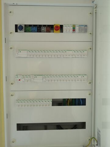

Tanácsot szeretnék kérni hogy mi lenne a jó megoldás!
Adott 3x20A. 1 fázis a fűtés, 1 fázis a lámpák és konnektorok (ebben a konyha nincs benne), 1 fázis a konyhai gépek a hozzá tartozó konnektorokkal. Mosogatógép, sütő, mikró, hűtő, és jönne mellé egy indukciós főzőlap.
Csináltassam át a konyhait 32 amperre vagy húzassak oda még egy fázist? Esetleg elég lehet ahogy van jelenleg 1x20A is?
Előre is köszönöm a segítséget! -

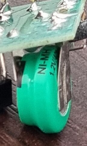

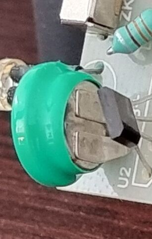

"...1,5 x 1,5 cm méretű kis napelem darabka el tudná látni elég energiával a működéshez."
Azt az energiát, amit a "beforraszthatóba" bele tudna tölteni, azt egy nagyobb kapacitásúba is bele tudja tölteni. -
Dr. Szilikát
Donki Hóte #90671 üzenetére
Nagyobb kapacitás tudna éppen kevesebb energiát is tárolni, de itt épp az a gond, hogy a kis akku telítődik, utána a feleslegben bevitt energia már csak az akkut fűti, nyírja ki.
Nagyobb kapacitású akku jobban tolerálná ugyanezt az áramot, mint csepptöltést. Ezekben nincs töltészabályzó, lényegêben a napelem árama a töltőáram.

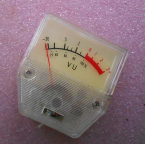

Én egy 4-es ceruzaelem tartót használtam, párhuzamosan a 4 hely, egy 6A SI dióda és kb. 2 méter vékony vezeték, ez volt a kb. 0,2ohm kisütőellenállás.
Mindez megfejelve egy valamikori magnó kivezérlésmérővel, mikor lement a mutató a zöld sávra, kész volt a kisütés.

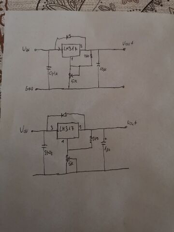

demars
Dr. Szilikát

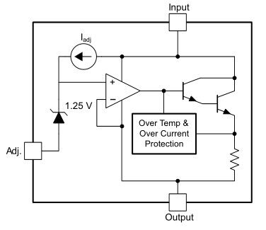

Reggie0 #90621 üzenetére
Ha az alsó tagot 0 ohmra tekeri:
https://circuitdigest.com/calculators/lm317-resistor-voltage-calculator
1,25 V
Persze, ehhez nem feltétlenül kellene kalkulátor, de egyrészt manapság szinte mindenre található egy webes kalkulátor, meg így önmagunkat is lehet ellenőrizni, a biztonság kedvéért.
Iadj, egy áramgenerátort szimbolizál, elvileg nem okozhat zárlatot:

Reggie0
demars #90613 üzenetére
Ugy igazan egyik se. A potival sorosan is legyen ellenallas (ami ele kotod a csuszkat), mert ha 0-ba tekered a potit, akkor is megprobalja a referenciafeszultseget kikenyszeriteni, aminek az lesz a kovetkezmenye, hogy a lehetseges maximalis feszultsegre fogja kivezerelni az lm317 a kimenetet.

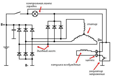

ratkaics #90612 üzenetére
Ne multival méricskélj, annak 10Mohm a bemenete, egy rommá rohadt biztosíték kontakton keresztül is azt mutatja hogy ott a 12V.
Fogj egy 10-21W izzót, azzal nézd meg megvan-e a +12V az izzón gyújtásnál.
Ha rendben van, az izzót tedd az eredetivel párhuzamosan. Halványan izzania kell, beindított motornál elaludnia. Ilyenkor a visszajelző foglalata van agyon oxidálódva.
Ha elaludt, nem parázslik akkor mérjél töltést, 14V felett kell lennie nem nullára merült akkuval, normális generátorral.
Ha parázslik, vagy a fordulatszám függvényében erősödik a fénye, ezer hiba lehet, testhiba, gyújtáskapcsoló hiba, generátor segéd dióda vagy + főáramköri dióda, állórésztekercs testzárlat egyebek. -
Dr. Szilikát
Mindkét esetben változik az ellenállás, de ha a csúszka testen van, biztonságosabb általában, véletlen zárlat, illetve kézzel érintve brumm szempontjából.
De így mégsem az igazi, mert egy trimmer lehet kontakthibás, szakadozhat, mozgatás hatására. Itt az alsó tag ellenállásának növekedése pont felfelé rángatná a kimeneti feszültséget, ami kínos tud lenni.
Sokkal egészségesebb, ha egy trimmer "rohadása" mindig csak lefelé változtatja a feszültséget. Ez egy általános tervezési szempont, sok hasonló esetben, ami károkozással járhat.

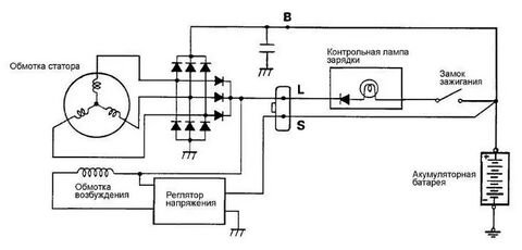

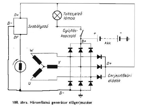

ratkaics
Lehet, hogy nem a legjobb helyen teszem fel a kérdésemet, de nem találtam job topikot.
Szóval a problémám az, hogy van egy jó régi traktorunk, amin nem világít a "töltés" lámpa. Sokáig jó volt, aztán volt egy kis probléma az irányjelző relé környékén, azt megoldottam, de most a "töltés" lámpa nem funkcionál, az izzó jó. Próbáltam méricskélni a dolgot, és ha jól értem, akkor ez úgy működik, hogy a gyújtás be van kapcsolva, akkor az izzó egyik lába kap egy +-t. Ezt ki is mértem, ez megvan. A másik lábat pedig a generátor "tesz testre", addig amíg nem termel villanyt. He beindul a motor és a generátor el kezd tölteni, akkor azon a lábon is megemelkedik a feszültség így az izzó "kialszik.
A multiméter a generátoros szálon nagyon kis ellenállast mutat a test felé, amikor áll a motor, de az izzó mégsem világít.
Mi lehet a probléma? -
