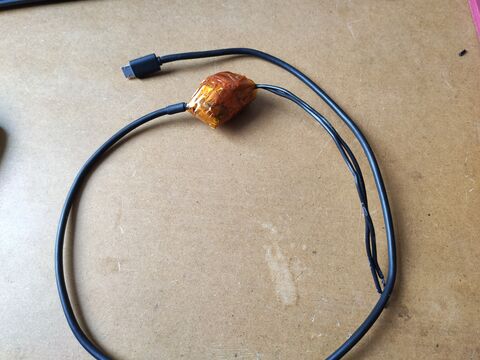

@daninet : Valami dobozba betenném

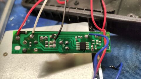

tillatrilla
Sziasztok! Valaki kinlódott már hosszabb időn keresztül kínai mozgásérzékelős led-es lámpával?Mert én már eleget,de még nem adtam fel..18650-es cella lakik benne,1 db. Már próbáltam több féle cellával,de válogatás nélkül van amelyikkel hónapokig elmegy,van,amelyik 2-3 nap alatt lemerül 0.45V környékére,onnan már nem kel életre.Töltést is mértem,rendben van.Van egy IC a panelen,persze írás az semmi rajta.Most azon gondolkodtam,hogy vagy rendelek olyan cellát,amiben benne van a védelem,vagy külön veszek olyan paneleket,és bedrótozom lámpatesten belül. Járható út ez szerintetek? A töltést gondolom nem keverem meg vele,vagy van más ötlet valakinek? Kidobni nem akarnám,ha működik akkor nagyon jó fénye van.
daninet
Szerintetek ez így mennyire megfelelő?
Egy dugaljnál van szükségem a falban 5V-ra egy okos bizbaznak. Hogy beférjen a kapcsoló mögé egy töltőt szétszedtem és kaptonba tekertem vezetékek forrasztva vannak, wago-val csatlakoztatom majd. Nyilván a kérdés nem arra irányul a töltő mennyire nem gyullad ki, hanem a kivitelezés minősége elégséges-e.
