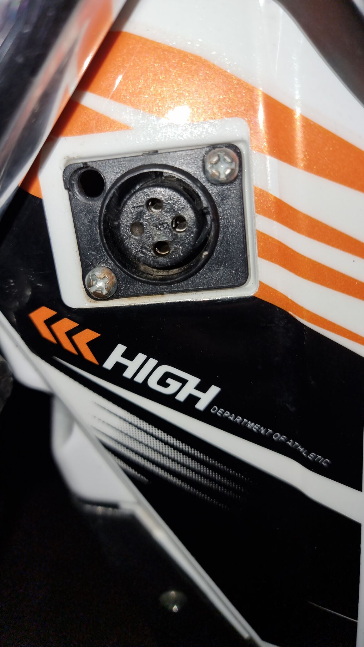

Ebbe a csatiba kellene dugót találni.
Milyen néven keressem? -

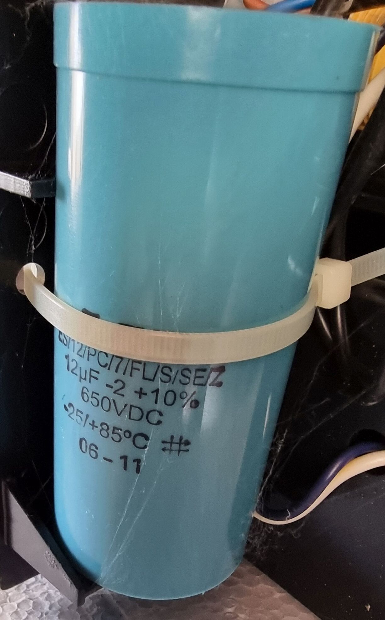

Úgy néz ki, hogy tönkre ment ez a kondenzátor.
Hol kaphatok ilyesmit.
A készülék egy villanypásztor.Köszi előre is mindenki segítségét!
