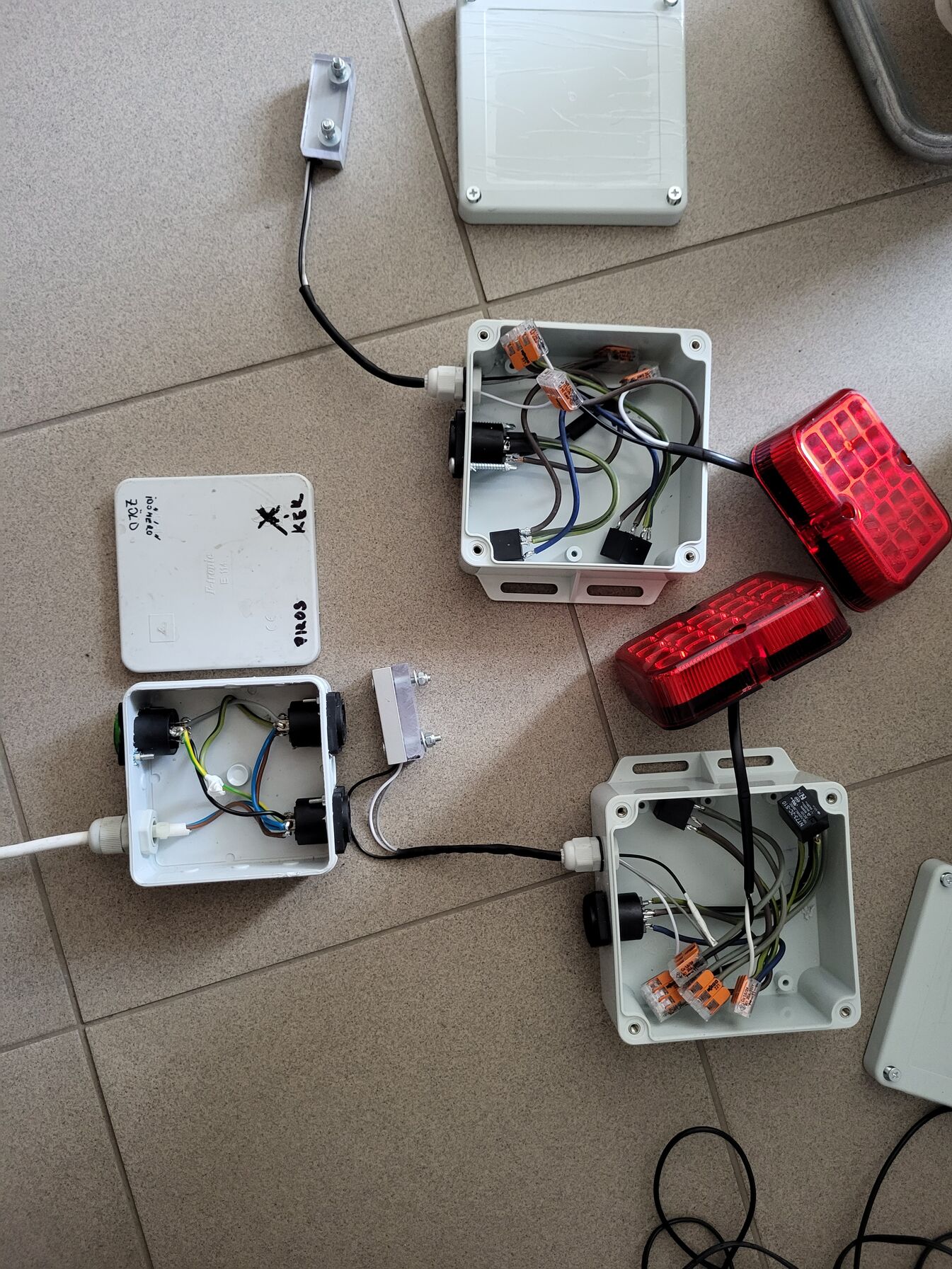

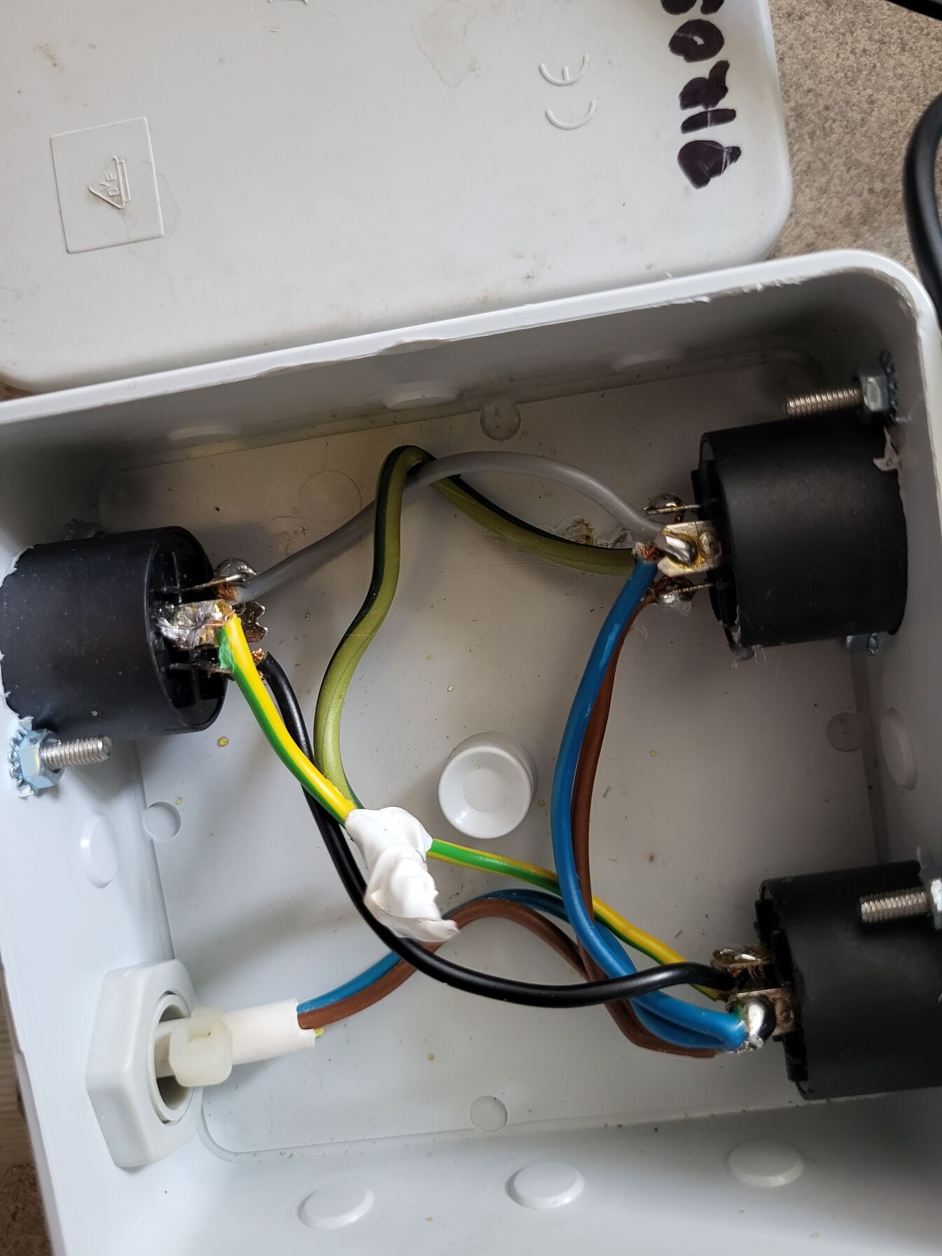

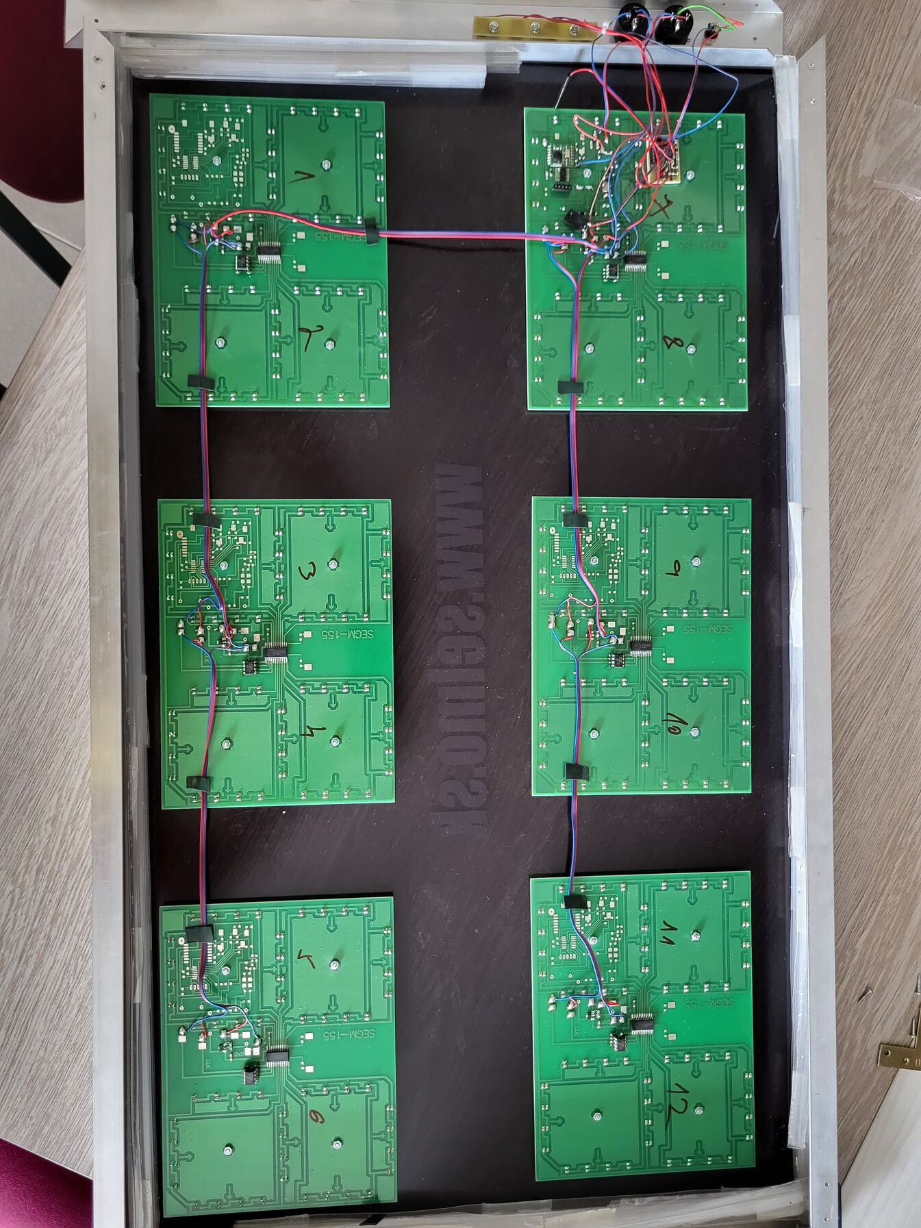

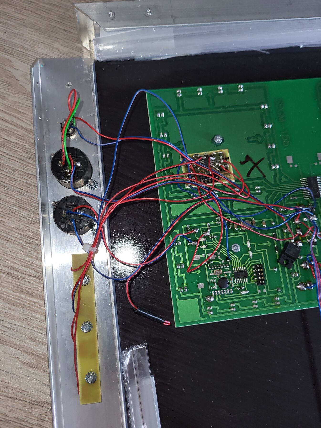

Lefenykepeztem mindent hatha igy erthetobb lesz.
Ez az idomero. Van rajta egy taplalasi dugo onnan 12v ot kap. Majd az egyik fekete csati megy ki a fotocellas erzekelokre ahogy atfutsz rajta elinditja a stoppert.
A masik fekete csati kuldi ki a jelet(5v) a tercsekhez [kép] [kép] [kép]. Az utolso kepen lathato forrasztas piros vezetekje nincs bekotve a csatlakozoba. De mivel 4 eres a dugo es a kabel igy nehez volna kivinni megegyet. Pedig megoldhato volna. Es akkor lehet nem lenne ez a gond. 🤔
De ahogy meregetem nincsenek is parban h plusz minusz. Eleg erdekes az egesz rendszer.Ebbe a kotodobozba megy az also reszre. Zoldsarga a kimenet. Szurke fekete egyik masik jel bemenet. Es osztodnak szet a 2 tercsre.
Es ezek igy egyben alkotja az egeszet. Ott lathato a magnes kapcsolo ami ha kilovik a tercset beugrik es nyitja a 2 relet
Egyik COM-NO n a +12V - Lampa pozitivja van es igy kivilagit a jelzo feny, h kilove.
Masik rele COM-NO n az 5V signal. Igy megkapva a szamlalo a jelet es megallitja az idot.Kimertem azt is, h a szignal 0tol merem egyik 5v meg masikat akkor az egyik 4.9v a masik 5.9V
Gondolom ezert kellene betenni egy ellenallast, h tudja a tabla melyiket kell megallitania. -

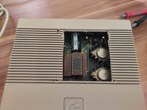

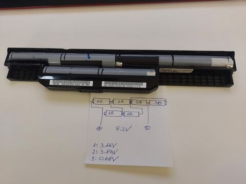

Sajnos, nem meglepő módon, nem sikerült szépen szétszednem.
Az elektronika résznél vastagabb a műanyag és eltört a felső rész. Gyakorlatilag rejve maradt.
Kivenni így nem tudom a cellákat, de mérni igen. Az alábbi képen van a szerintem kialakított elrendezés és a mért feszültségek.
Hogyan tovább? Gondolom teljesen ki kellene venni a pakkot egy esetleges cellacseréhez. Pontosabban kettőhöz.

#91185
Ha bármelyik cella 2,5 V alatt van, a BMS kikapcsolt állapotba kerül, így az akkun nem mérhető semmi. A letiltódott védelem töltőáram hatására kapcsol vissza.
Ha van feszültség, az inkább arra utal, hogy a töltőáramtól akad ki felfelé irányba, ahogy említettem. Szétszedős videók találhatók némelyikhez, már amennyire megoldható.

Mi van, ha ez a 8.2V jelenlegi töltés azt jelenti, hogy a 3x2 cella közül az egyik páros lement zárlatba és gyakorlatilag 2x ~4.1V teljes feltöltést látok?
Létezik ilyen, hogy egy cella meghibásodás esetén ezt láthassam?Dr. Szilikát:

10,8 V névleges, azaz 12,6 V töltési végfeszültség, amit külső tápról (CC / CV modul, labortáp) is rá lehet akasztani, esetleg lehetne játszani kevesebbel is.
De a töltés inkább azért szokott leállni, mert amikor egyik soros tag belső ellenállása megnő, a töltőáram hatására azon rögtön 4,2 V fölé ugrik a feszültség, viszont 4,25 V-nál a BMS lekapcsolja az egész telepet.
Ez ellen kisebb töltőárammal, azaz finomabb emeléssel lehetne fellépni (a laptop saját szabályzója nem "finomkodik", max. árammal akarna tölteni), de a hibás cella attól úgysem javul meg.
A terhelést is kevésbé fogja bírni, így hamar 2,5 V alá bukik, ott meg azért dob le a BMS.
Ha azt mondod, hogy jelenleg is 2,5 V alatt van valamelyik tag, lehetne éppen külső táppal adni neki, hátha a BMS "szivárogtat" rá annyit, hogy lassan felhúzza. De ez sem jelent megoldást. Szét kellene szedni akkut, mérni, cellákat cserélni.

Erwinke
Szarazan probaltuk le eloszor.
Nincs keverve. Mint lathatod csak a rele kapcsol 12v ra. Es az egyik rele kuldi az 5V ot a szamlalora vissza csukaskor. A masik rele meg a 12V ot a led lampanak, h kilottek.
Ma d.u megyunk ugyis ossze rakni akkor lefenykepezem es irok reszletesebb leirast.
Szerinten ugy lesz a leg vilagosabb.Koszi

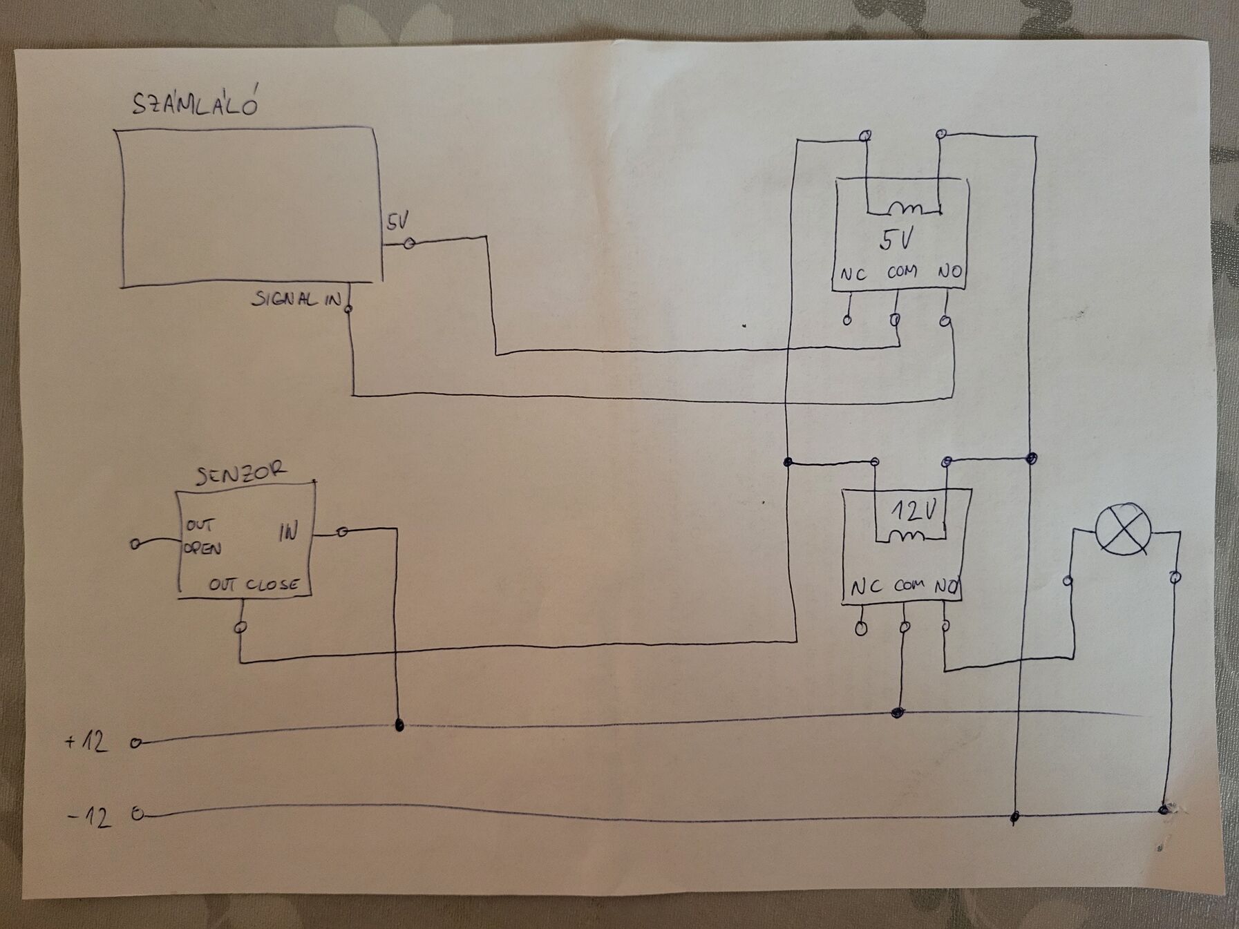

Szerintem ezt kétszer kellene elképzelni, pályánként a tűzoltóknak egy-egy ilyen kapcsolással, Valószínűleg a táp közös.
Nem lehet, hogy a víz a ludas? valahol vizet kap a cucc, és indikál egy fals jelet?
Amúgy javasoltam egy ilyet, szerintem ne keverd a 12 voltos cuccokat az 5 volttal..Nem túl szerencsés. Az IC, meg a kondik egy sör árából megvannak...
Szerintem dobj egy rajzot, hogy van kötve mindkettő, hogy egyben láthassuk az egész rendszert.

Bocsi. Ez egy tercsre van. Es 2db 12VDC relebol csinaltam az az 5V os rele aztan rajottem, h nem lesz jo es meg egy 12V osbol kell csinalni.
A szamlalon van itt a kepen egy 5V, az az 5V os signal kifele. Es ami lenn van meg a szignal in. Abbol van ketto,egyik a jobb oldali masik a bal oldali tercs idejet allitja meg.Szerk.:
Ha ugy van holnap megprobalom szetszedni a szamlalot, h mi ban benne. Lehet ugy egyszerubben rajottok hol verzik el a rendszer.
De az is nagyon erdekes, h az egyik jel allitja csak meg mind2 idot. A masik csak a sajatjat.

megcsinaltam ezt az aprosagot. Mukodik is csodalatosan.
Viszont.
Az egyik jel 10bol egyszer megallitja mind2 szamlalot.
Mert ugye itt van at 5v out a szamlaloban es van 2db 5v in.
Az egyik az egyik tercset allitja meg a masik a masikat.
Viszont az egyik jel sosem allitja meg mind2t a masik meg 10bol 1x.
Allitolag azert mert nincs ellenallas a jelen es azert egyik tuzolto azt mondta, h 5v os lampat kell kotni sorba a jelre es akkor nem fogja csinalni.
Nem tudom, h mukodhet pontosabban. Esetleg ha volna otletetek v ha van ebben a lampas dologban vlmi akkor megcsinalom ugy.Tiszteletem

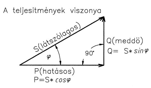

230 V x 0,4 A = 92 VA látszólagos teljesítmény (nem W).
U x I x cos φ lenne a hatásos teljesítmény (W), ami hő formájában elszáll a trafón.
A látszólagos teljesítmény, a hatásos mellett kiegészül egy meddő komponenssel, ami az elektromágneses teret generálja, majd összeomlás közben vissza is táplálódik a hálózatba, a szinusz hullámzása mentén.
Ezért is nevezik meddőnek, mert a hálózatot terheli (a vezetékeket is annyival vastagabbra kell méretezni), de mégsem felesleges, hiszen elektromágneses tér nélkül nem működne a trafó vagy motor.
Egy jó hasonlat talán, amikor a kerékpáros hátára egy meddő terhelést kötünk. Szegénynek azt a tömeget is fel kell gyorsítani, plusz energia befektetésével. De amikor nem teker, a tömegben tárolt mozgási energia viszi előre. De utána megint tekerni kell, ha haladni akar előre.

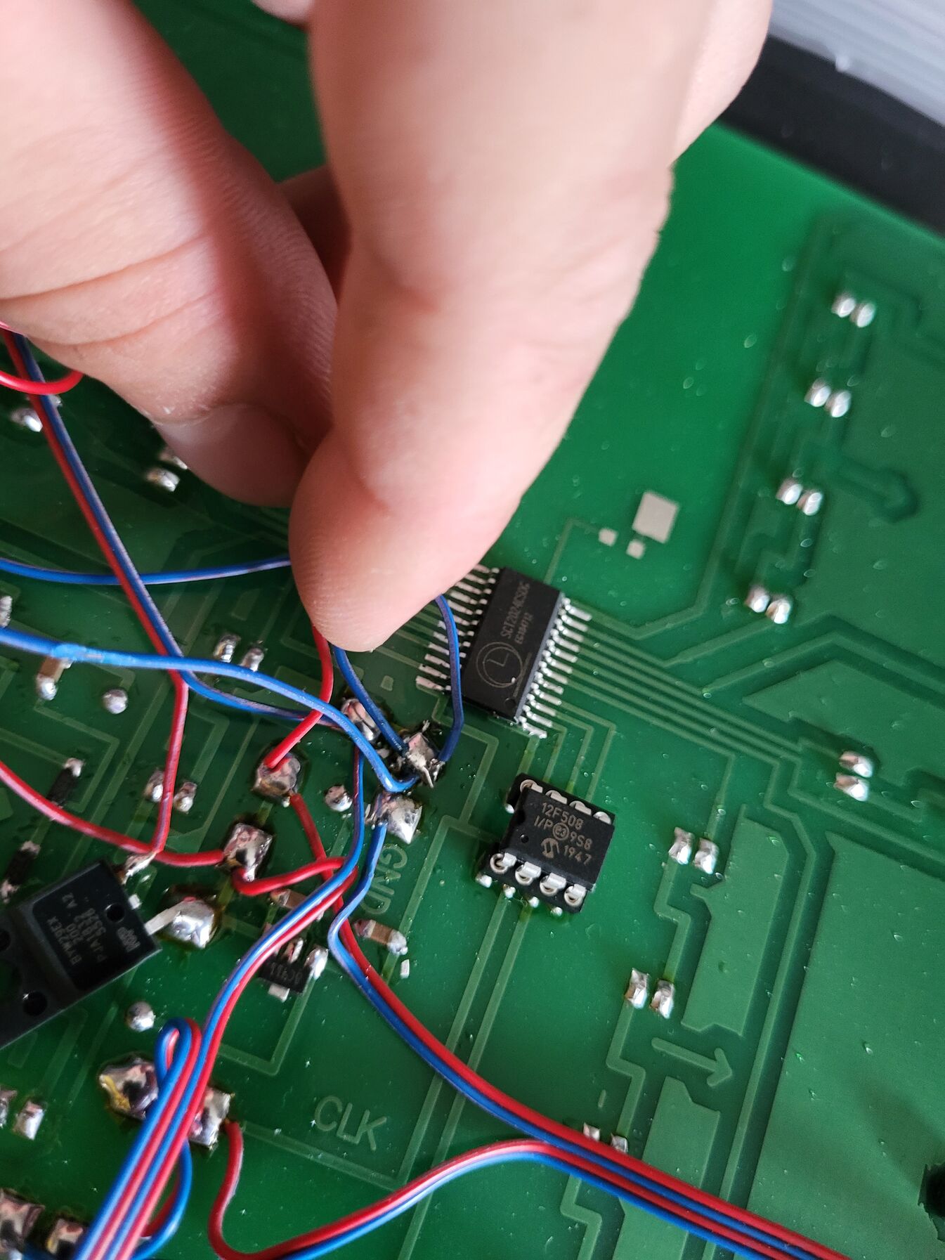

Nice bf elektromos kapumnak kipurcant a fotocellás mozgásérzékelője.. vettem újat , felraktam, minden ok. Mértem egyenfeszultséget:35 V. 24 V al illene működnie a kapunak.
Mi okozhatja a nagyobb feszültséget? Hogyan lehet orvosolni? Rossz kötés vhol? Eddig mindenhol jó csak magát a motort nem szedtem szét.
van az egyik érzékelő nyákon egy 3 lábú tranzisztor(BD139), ami ki volt égve , ezért lett cserélve az egész , most azt veszem észre ( az újnál is, ) h. Melegszik. Valószínű a nagyobb áram miatt…
ötlet? -

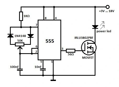

Köszönöm a részletes infót!

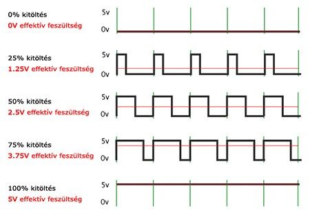

Igen, erre voltam kíváncsi, hogy mivel lehet a fetet vezérelni, ugyan ezt a kapcsolást találtam neten. Könnyű breadboardon megépíteni. PWM szabályozást is értem.
A PWM jelet meg tudom nézni szkóppal ugye? -
demars
#91152
"11,4V hatására 0,005A azaz 5mA esik"
Fordítva, hülyülök vagy fogalmazászavarom kezd lenni...
0,005A hatására 11,4V esik, így a helyes.Azt a fetet a vezérlőbe az vezérli amit a tervezője megálmodott. A lényeg egy legalább 10-100% közötti kitöltési tényezőt tudó meghajtás.
Hogy ez egy egyszerű 555 IC amit egy potival szabályzol, vagy egy mikrokontroller amit vezérelsz infra távirányítóról, okostelefon applikációval wifiről, okosostthon stb, ez itt most részletkérdés.A lényeg kb. ez, 100 módon kivitelezhető:
A potival elvileg 0-100, gyakorlatban 10-95% között változik a kitöltési tényező, annek arányában a led fényereje.A végeredmény ez, a ledek szépen átlagolnak, illetve nem, azok lekövetik a 10-30kHz villogást, a szemünk átlagol.
Mi meg azt látjuk hogy változik a fényerő.
Gondolom ezzel a pwm szabályzással nagyjából tisztába vagy.
Az előbb említett pufferkondival a ritka impulzusokat, pl. 25% kitöltés, kisimítjuk, ezáltal a példa ventilátor folyamatosan forog majd. -

A PWM és direkt ág kevert meg. PWM vezérlőre nem gondoltam, csak a kapcsolóüzemű tápra.Ha már ennyit rajzoltál, kérdeznék
a fetet mi vezérli? Gate hoz nem rajzoltál.

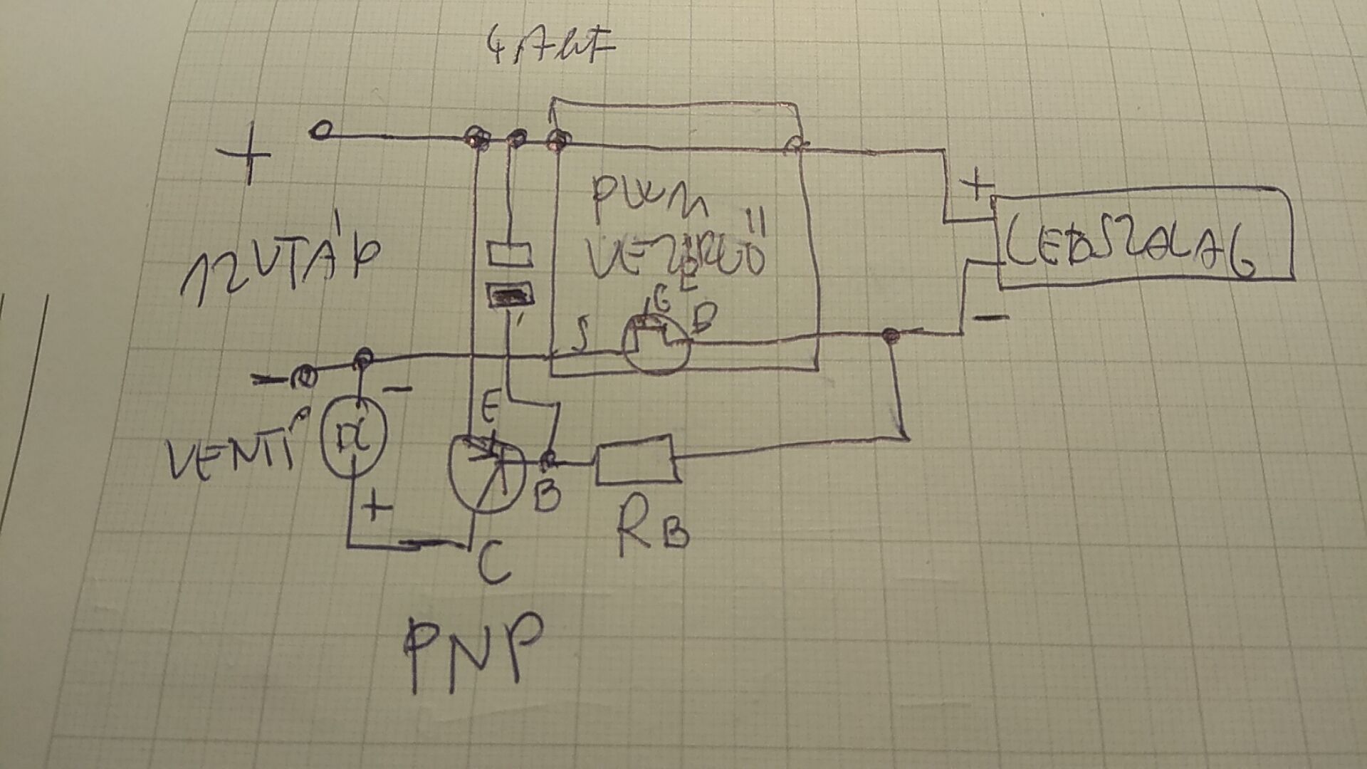

Elnézést elírtam, PNP. Erre értettem hogy ki kell fordítani a kapcsolást a polaritások miatt.
A PNP az negatívra nyit és ugyanúgy mint az npn, földelt (azaz most a pozitív ág a föld!) emitteres kapcsolásba nagyon jól használható kapcsolónak, kicsi a szaturáció azaz kevés esik rajta.
A rajzomon, bocs ha ronda,
látszik ahogy a + átmegy a ledszalag fényerőszabályzón. A negatívot kapcsolgatja egy fet a ledekre.
Ezzel a negatívval nyitjuk a PNP tranyót, a puffer ezért kell mert ha nem simítjuk, pontosabban átlagoljuk a PWM kimenetet, ugyanott vagyunk ahonnan elindultunk, a tranzisztor szorgalmasan kapcsolgat. A ventire 20% kitöltési tényezőnél 2,4V jut így. Ezzel nem fog forogni.
A puffert az első néhány impulzus feltölti, és ezt tartja is, azaz a tranyó folyamatosan nyitva marad, a ventire rákerül a teljes 12V tápfesz. és szépen forog.
Ha kikapcsoljuk a vezérlést, megszűnnek a puffert töltő impulzusok, az szépen kisül a tranyó bázisán és megáll a venti.
Ezt tudja jól megválasztott puffernél bármilyen kitöltésnél, azaz bármilyen led ényerőnél.
Ha nagyon hasogatom a szőrszálat, a puffert illene egy bázisosztó közepébe tenni vagyis a bázisellenállás 2 darabból áll és a közepén figyel a puffer.
Bázis ellenállás, Rb számítása, egyszerűség miatt veszünk egy 100-as bétát azaz áramerősítési tényezőt. Ez mutatja hogy a kollektorkörben mennyiszer tud nagyobb áram folyni a bázisáramnál, ez a tranyó erősítési tényezője.
Pl. béta 100, a ventillátor áramfétele 100mA, akkor ehhez 1mA bázisáram kell. Mivel pufferelünk is vagyis kondit is kell töltögetni, és még kis tartalék se árt, legyen 5mA.
A tranyó emitter-bázis átmenetén 0,6V esik, ezt kivonva tápfeszből,
12-0,6=11,4V
Mekkora az az ellenállás amin 11,4V hatására 0,005A azaz 5mA esik,
R=U/I vagyis
11,4/0,005=2280 ohm, ehhez a legközelebbi a 2,2Kohm. -

tordaitibi
#91141

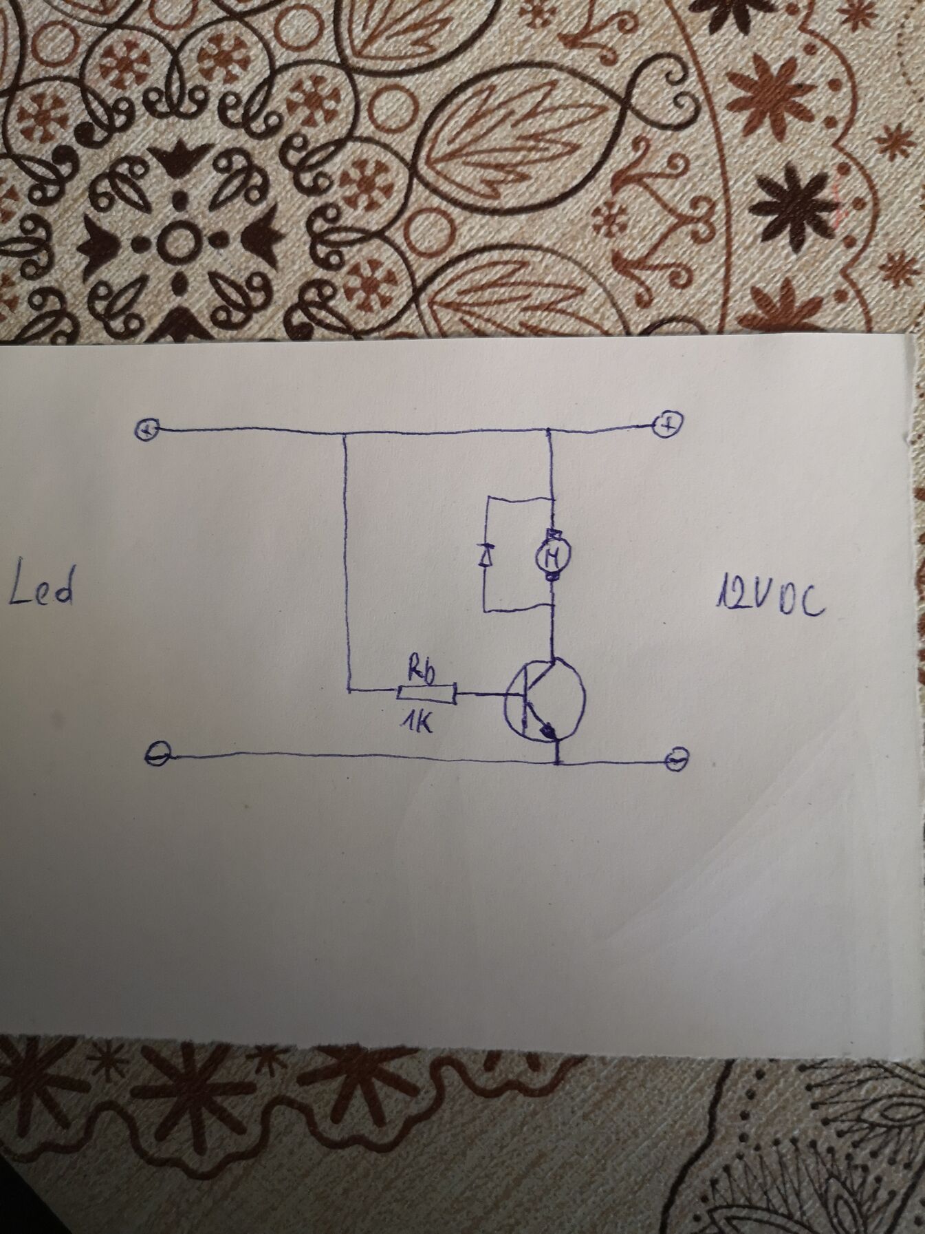

Igen, azt írták, hogy mindig nyit. Hogy érted, hogy ki kell fordítani?? NPN tranyót rajzoltam
PWM es dolgot értem, mármint, hogy a negatív ágat szaggatja.
Viszont ledes tápnál nyilván csak ezt a PWM ágat lehet felhasználni nem? Így viszont nem tudom értelmezni, hogy a bázis ágat kössem a szabályzott ágra kötni.
Készítettem egy másik rajzot: (tudom, ez még mindig nem az amire te gondoltál) -

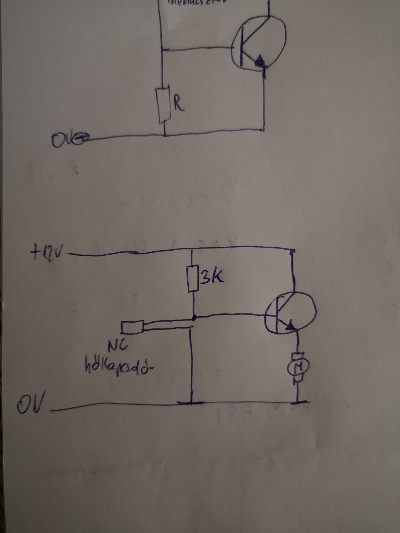

Így annyi ha a PWM ágba van mintha nem is lenne a tranyó.
Pozitívra kinyit, szünetre lezár.Ha a direkt 12 volton van amit rajzoltál, úgy jó de akkor a bázisellenállást kell a szabályzott ágra kötni és a bázist megpufferelni egy 1- 10mikrofaraddal mert megint ugyanott vagyunk, a tranyó ugyanazt a jelet adja a ventire mintha simán bekötnénk a ventit a szabályzott ágra.
Meg nem ennyire egyszerű, ha teljesen korrekten akarjuk akkor ki kell fordítani a kapcsolást és NPN tranya kell mert a led szabályzók a negatívot kapcsolgatják, nem a pozitívot. Azaz a rajzod szerint állandóan nyit a tranyó mert állandó a +.
A - van megszaggatva, mert N csatornás fetekkel ezt lehet kényelmesen kapcsolgatni, ez az általános gyakorlat. Földelt emitteres mintájára földelt source. A pozitív az állandó "test". Ahhoz képest szaggat a PWM a negatív ágban.
A hőkapcsoló jó ötlet, hogy mit figyeljen, hova legyen felfogatva, melyik hűtőbordára és hány fokon kapcsoljon az egyéni kísérletezést kíván. Ha esetleg a primer bordát figyeli, az érintésvédelmet és megfelelő elválasztást is normálisan kell kivitelezni. -

demars
#91131
Mi a jelentosege itt a tranzisztornak?
Marmint ahogy latom ez mindig nyitva lesz, mintha ott se lenne, es engedi a motort futni.
De ha mindig nyitva miert van egyaltalan ott, miert nem csak a motor van ott?Rb: a legegyszerubb modellben a tranzisztor kollektorarama = hFE * bazisaram, altalanositva kb. 100-as beta ertekkel szoktak szamolni.
Bazisaram meg ugye 12V/Rb. -

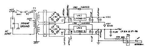

#91126
Ilyen egyszerű tápegységet nem lehet meg nem javítani (ha kavarom a szavakat).
Termikus igénybevétel miatt a 7805 valószínűleg belső, hőtágulással is összefüggő hibában szenved. Szokott lenni ilyen hiba, nem most találom ki (ha nem a lábának forrasztása tágult ki, ami már vicckategória is).
Nem véletlen, ha a (bizonyára) nagyobb hőterhelésnek kitett 7805 adta fel előbb és már barnára is elszíneződött.
Kondenzátorok itt nincsenek kitéve impulzusterhelésnek (nem kapcsolóüzemű táp), de esetleg azok is megnézhetők. Nem mintha az okozna ilyen hibát, csak mégis legyen jó állapotú. Emiatt kár kidobni.

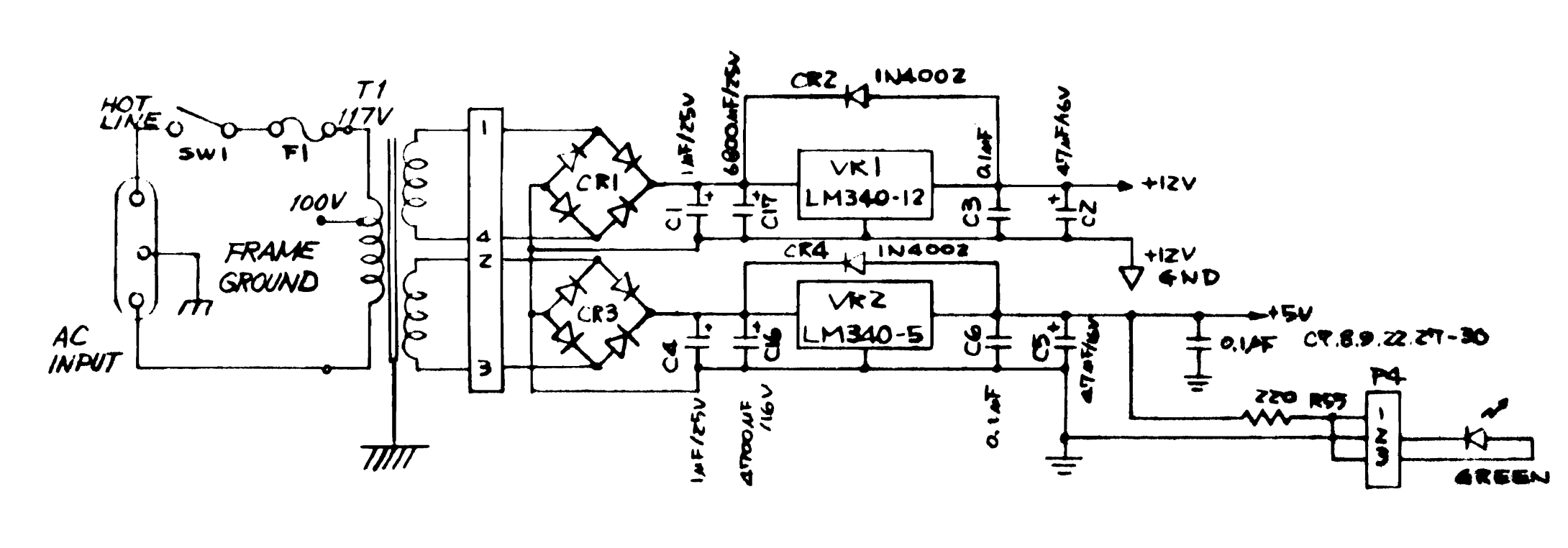

Egy Commodore VIC-1541 floppy meghajtót szeretnék rendbetenni, ami jelenleg nagyon leromlott külsővel és problémás belsővel rendelkezik.
Ennek a típusnak beépített tápegysége van, ami egyrészt nem a legjobb tervezés, másrészt a transzformátoros és hagyományos fesz.stabos megoldás miatt iszonyatoson melegszik is.
Jelenleg van egy olyan hibája, hogy rövid használat után led kialszik, semmire nem reagál, motor forog. Aztán kikapcsolás után kb. 30 perc múlva újra feléled.
Gyanítom kondi gondok is lehetnek vele.A lényeg:
A neten kutakodva többen átépítették már kapcsolóüzemű tápegységre.
Ez azt eredményezi, hogy egyrészt a méretes transzformátorra nem lesz szükség (legalább könnyebb lesz az egység), illetve a panelon a táp részre.
Ezen az oldalon egy ilyen megoldást látható: [link]Kutakodva a megfelelő tápegység irányába (5VDC/12VDC) ezt a kettőt találtam:
Meanwell RD-50A - [pdf]
Meanwell RID-50A - [pdf]Lehet én vagyok vaksi, de nem látom igazán, hogy mi a "lényeges" különbség az RD és RID verzió között. Azt látom, hogy a RID olcsóbb picivel.
Ránéznétek, hogy megfelelő lehet-e a project-hez a RID?
Esetleg csináltatok már átépítést? Ha igen, akkor mi a tapasztalat vele?Köszönöm.

A kijelzonek van sajat taplalasa.
Az az 5V amit oda rajzoltam az a kimeneti jel es amit a signal in - re kell visszavezetni mikor meg kell, h alljon a szamolas.
Szoval a szamlalo 5V ja megvan azzal nem kell foglalkozni.Itt valojaban az a fontos, h magat a szignalokat jol e rajzoltam meg.
Minek mibe kell bele mennie es hova ki.
De mivel Te is ugyan ugy rajzoltad meg igy fasza, mert jol gondoltam.Koszontem a segitseget

Másik projekt:
Tűztámadás versenyre járunk mint önkéntes tűzoltók. Ha nem hallottál ilyenről ---> (lásd)Namár most mi ilyen tercset szeretnénk csinálni.
A számláló(videón látható "stopper", álványon) saját tápláláson van. Van egy kimeneti jele(5V) és van 2 bemeneti jele(5V vissza egyik tercs és a másik), ami megállitja az egyik majd a másik stoppert.
A 2 tercsnek külön 12V os fesze van amit akkuról szokunk használni, h mobilis legyen.
Mikor a viz a tercs közepén levő laposvasat lelöki akkor aktivál egy mágnes kapcsolót ami a 2 relét(azt hiszem magyarul is az) aktiválja.
1 relé - NT73-2 CS10 DC12V 0,36 relé cievka 12VDC, kontakt 125VAC/10A
2 relé - NT73-2 CS10 DC5V 0,36 relé cievka 5VDC, kontakt 125VAC/10A
Amiből az egyikkel visszaküldöm a számlálónak az 5V ot a másikkal meg felnyitom a 12V os fényjelzőt a tercsen.
Azért ez a 2 relé van, mert úgy volt, h egy jó ismerősünk segit megcsinálni és Ő azt mondta ezeket rendeljük meg. De mivel bizonyos okok miatt nem tud nekünk segiteni igy szeretném saját magam megoldani.
Viszont azt hiszem az az 5VDCs relé nem lesz jó, mivel 12V al irányitjuk a reléket. Igy a másiknak is ugyan úgy 12V nak kéne lennie, ugye?Én rajzoltam ilyen vázlatot gyorsba, ez egy tercsre van:
Elektronikai végzettségem van és erős áramú villanyszerelőként dolgozom. Suli óta(11éve) nem foglalkoztam elektronikával, de azért igyekszem.Köszönöm!
