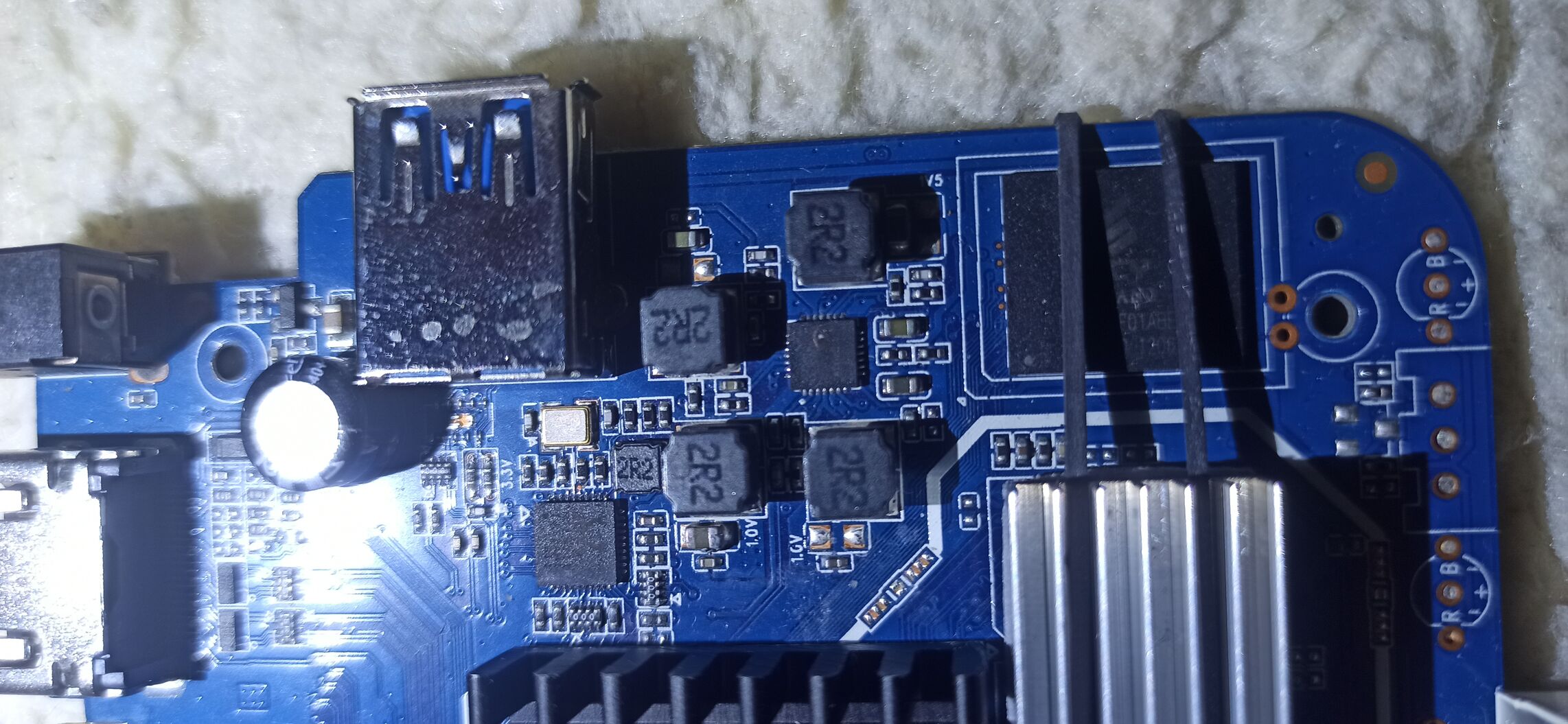

Érdemes lenne rámérni arra a 4 tekercsre. Ellenállás módban, a föld és a tekercsek között.
Ha bármelyik 0-át mutat, akkor az IC-t mindenképp le kell szedni és ismét rámérni. Ha úgy is 0-át mutat, akkor először érdemes lenne megkeresni, hogy mi okozza a zárlatot.
Bár az IC tönkremehetett csak úgy önmagától is, de az is lehet, hogy más terhelte túl és sült meg.
Előfordulhat, hogy a HDMI kábeles játék okozta. De a lényeg, hogy először meg kellene nézni, hogy más is elszállt e vagy csak az IC.Ha PMIC, akkor egyszerű dolgod nem lesz. És esélyesen PMIC.
Ez esetben tudni kell, hogy a négy kimenet milyen feszültségekre volt beállítva. Majd keresni kell egy azonos lábkiosztásó IC-t. Ezt méricskéléssel és egy LLM-mel már jó eséllyel és sokkal könnyebben meg lehet határozni, mint korábban bármikor.
Ha esetleg meg is lenne ennek az IC-nek a pontos típusa, akkor is fel kell még programozni, hogy a megfelelő kimeneten a megfelelő feszültséget állítsa be. Vagyis tudni kell, hogy melyik kimeneten milyen feszültség volt.
Bár elvileg ezeket is meg lehet határozni némi méréssel, további alkatrészek beazonosításával, adatlapjuk ellenőrzésével, amiből kiderülhet, hogy milyen tápfeszültség lehetett a PMIC adott kimenetén.Az igazi egy kapcsolási rajz lenne az eszközről. A PMIC programozása gyakran megy I²C-n keresztül. Azt meg adott esetben egy arduinoval is meg lehet oldani, ha elérhető az IC adatlapja és tartalmazza a beállítási paramétereket.
Nekem a chatgpt a Monolithic Power Systems MP5416 IC-t dobta ki legnagyobb eséllyel, de még lehet a MP5496 és a NCP81038 is.
A Richtek-re nem sok esélyt lát, mert általában nagyobbak, ahogy @leweegee ajánlása is mutatja, nem 28 kivezetéses, hanem 56. Ami ide nem jó.Jobb fotókkal, több infóval a panelről, a rajta lévő elektronikáról esélyesen több és jobb infókat is ki lehet csikarni az LLM-ből. Főleg, ha elég rámenős az ember. Nálam sokszor elég makacs és ezt a pár típust is elég nehéz volt kihúzni belőle.
Adott esetben a PMIC programozásában is tud segítséget nyújtani, de minden infót fenntartással kell kezelni és főleg ellenőrizni. Nem egyszer írt már hülyeséget konkrét adatok megadása után is.

Ez nem egy fotós műfaj. Néha LED-es zseblámpa fényével kell játszani, bizonyos szögben, bizonyos oldalról véletlenül meglátszik a felirat. Képről ez esélytelen.

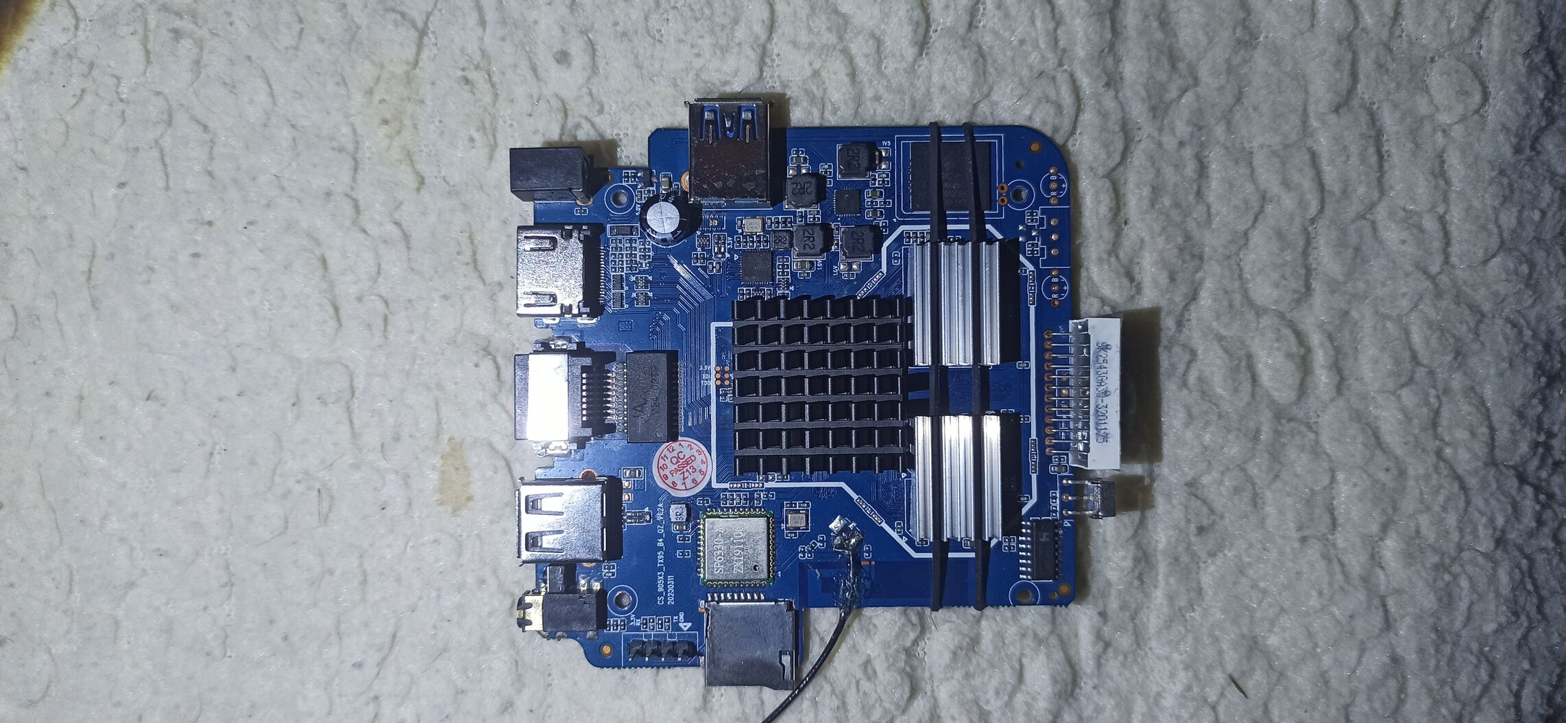

Lefotóztam magam, egy külső kép helyett a problémás chipet. Jól láthatóan elfüstölt, de sajna nem tudom leolvasni róla az adatokat.
Amit közben megfigyeltem kutatásaim alapján, hogy van ugyanilyen alaplap, de ez a chip már nincs rajta, kicsit más nyák tervezés, szóval nem tudom ez mi lehet.
