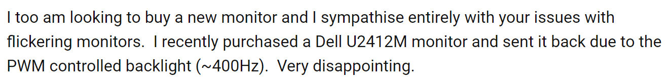

Akkor viszont vibrálást/villogást lehet majd érzékelni, mint az ilyen háttérvilágítású monitoroknál?
(Azért kérdem, mert monitor esetén is zavaró volt és fejfájást okoz nálam)Vagy annyira magas freki, hogy nem jelent gondot?
Van ezzel a típussal ilyen jellegű tapasztalat? -

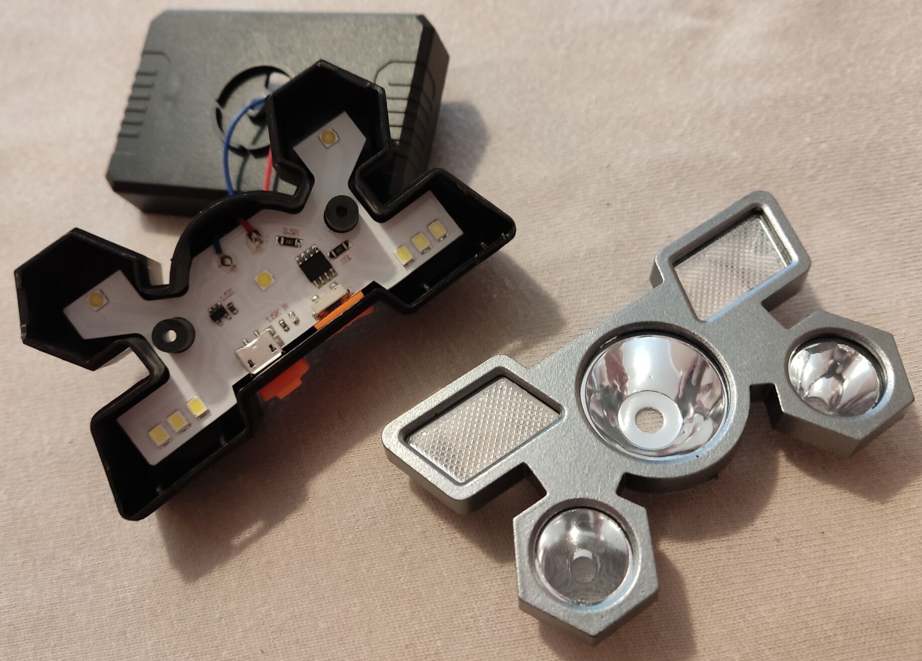

Ha tényleg LTC4054 van benne és a képen látszó 1,5 k tartozik hozzá, akkor az adatlap szerint 1000/1500 = 0,66 A lenne a max. töltőáram.

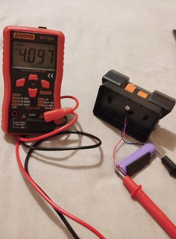

johniee
Dr. Szilikát #90387 üzenetére

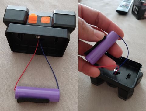

Nos, hát az USB teszterrel is azt mutatja, hogy lemegy 0mA-re a töltés, tehát megáll úgymond jóval 4,2V alatt (a multiméter szerint is)
Ebben a kis gyári gagyi cellájában talán 300mAh van a Liitokala töltőm szerint.
A fejlámpa pikantériája még, hogy csak a gyári kis vékony, rövid fehér USB kábelével akar tölteni, másik kábellel kb olyan, mintha zárlatos lenne.
Most benne hagytam egy normális Liitokala cellát -
bagarol
Valószínűleg ilyen ic van benne [link] .
johniee
Dr. Szilikát #90382 üzenetére
Akkor jövő héten tudok venni, mert itthon perpill csak a Ponthegesztő kondim van
1000 µF 35V gondolom megfelel a célraés akkor pozitívat a pozitívra...
Dr. Szilikát
johniee #90384 üzenetére
Akkor többféle változatban is forgalmazzák eszerint, lehet 4,2 V-os töltőköre, ahogy említettem.
De attól még nem árthat egy bemérés kondival is, mert láttunk már olyan kínai, felelőtlen megoldásokat, amikor egy Li-ion akkut túltöltenek.
johniee
Dr. Szilikát #90383 üzenetére
Elfelejtettem belinkelni a termék linkjét >>> [link] <<<
Elvileg a GREEN opció volt az enyém -

johniee
Dr. Szilikát #90376 üzenetére
Sajnos nincs felirat az IC-n, teljesen csupasz
Milyen Kondenzátorral próbáljam? -

johniee #90373 üzenetére
Egyébként a dolog érdekessége, hogy egy 4,2 V végfeszültségű (pl. TP4056) töltő használható soros 3 AA cella töltésére is, mivel nagyjából 3 x 1,4 V kapocsfeszültségen telítődnek.
Így még azt sem lehetne kizárni, hogy gyárilag beterveznek egy Li-ion töltő IC-t, utána gyárthatják kétféle akkuval is.
Milyen IC van ebben, látszik a felirat?
Ha az akku helyett beteszel pufferként egy kondenzátort és az pontosan 4,2 V-on áll meg, akkor Li-ion töltő. Ha felhúzza 5 V-ra egy szimpla töltőellenállás, akkor AAA-töltő.

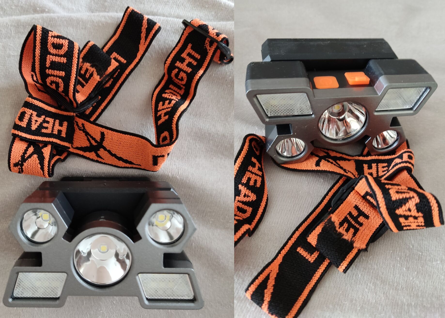

Rendeltem Aliexpressről egy Akciós fejlámpát.
Megjött, nagyon könnyű,
AAA méretű a cella ami gyárilag benne volt, viszont 4,1V-ra fel tudtam tölteni
a gyári csatlakozóján keresztül USB-nTalán 1 órát ki is bír róla működni.
Nyugodtan belerakhatnék így egy rendes 18650 cellát helyette?
Vagy a töltés vezérlő kevés ahhoz?

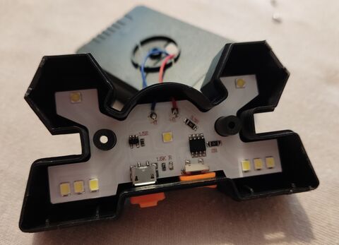

Tapasztaltabbak véleményére lennék kíváncsi, mit látnak az elektronikán(a képen)?

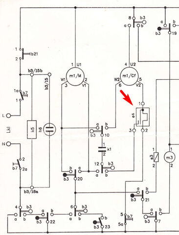

Dr. Szilikát

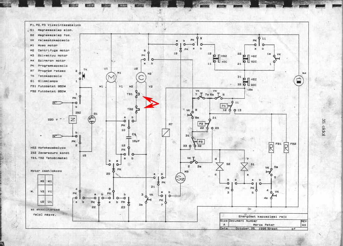

Később láttam, hogy nem olyan egyértelmű, mert kétféle megoldás is van, tiédnél 3 érintkezős bimetál szerepel.
Itt ellenállásként van beiktatva a segédfázis útjába, ami állandó üzemi kondenzátorként működik, előbb erről a megoldásról írtam:
Itt viszont az előtétellenállás a teljes tápáram útjában szerepel, onnan egy érintkező ágazik el a segédfázis irányába. Ha ezt, mint hőkapcsolós, csak indító kondiként tervezték, az nem ugyanaz:
Dr. Szilikát

Dr. Szilikát
Nem úgy mondanám, hogy "centrifuga-kapcsoló", csak egy trükkös megoldás.
A centrifugát a mechanikus programkapcsoló indítja, a motor pedig kétféle póluspárszámra van tekercselve, ebből adódik egy lassabb (mosás) és egy gyorsabb (cenrifuga) sebesség.
Hogy centrifuga módban kicsit lágyítsák az indulást, a segédfázissal sorosan beiktatnak egy ellenállást, illetve kettőt sorosan. Ezt az ellenálláshuzalos "dolgot" trükkösen felhasználják az ajtóretesz bimetáljának felfűtésére is. Vagy fordítva, mindegy.
Az ajtóretesz kiiktatása jó dolog olyan szempontból, hogy nem kell kivárni a bimetál lehűlését, legfeljebb az embert arcul csapja a víz, ha még forog a centrifuga. De azt ki kell várni és ha nincs "gyerekveszély", felnőtt embernek teljesen mindegy, nem nyúl be a forgó dobhoz, ezt meg lehet állni, csak akarat kérdése.
Másik kérdés, hogy az ellenállást kiiktatva, kicsit nagyobb erővel, nagyobb rúgással indulhat a centrifuga, ami már érdekesebb, de attól is még használható a gép.
Egy elmélet szerint a motornak sem tesz jót a kicsit hevesebb indulás, de nekünk sem lett semmi baja, évekig használtuk így.

Üdv mindenkinek!
Van egy ezer éves energolux mosógépünk aminek a centrifuga kapcsolója 3 eres és csúnyán összeégett. Persze újat szerezni lehetetlenség. Azon kívül hogy az ajtót reteszeli zár egy áramkört is ami segédfázist ad a motornak hogy elinduljon a centrifugálás. Én hogy legyen centrifuga nemes egyszerűséggel fixre zártam ezt az érintkezőt. A kérdésem az lenne hogy ha folyamatosan kapja a segédfázist lesz e baja a motornak vagy bárminek?
Válaszokat előre is köszönöm. [kép] -

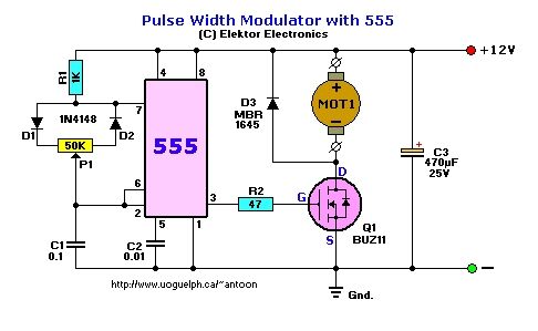

PWM-szabályzó lehetséges a mindentudó 555 segítségével is, de az nem alkalmas minden célra. Egy klasszikus a TL494, illetve mára sokféle van.
PC-táp átalakításáról régóta terjed a neten egy olasz srác, Roberto Chirio megoldása, noha nincs benne olyan különös dolog, amit más ne tudna kitalálni, de ő csinálta meg a leírást, azóta mindenki másolja:

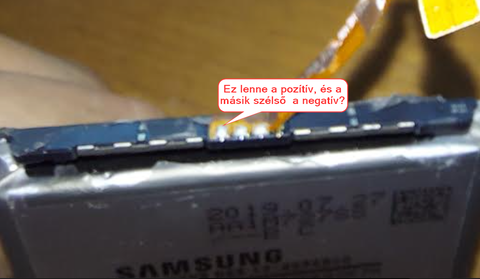

Hátha ebben is tudtok segíteni:

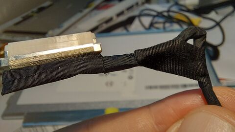

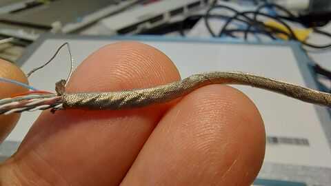

rednifegnar #90334 üzenetére
Még sehonnan. Olyan fémszálasat mint amilyen eredetileg azon a szakaszon volt és amit leweegee belinkelt (köszönöm!) sajnos itthon nem találtam. Nem értem mert egyébként teljesen korrekt az ára, valószínű, hogy meg fogom rendelni onnan.
Számomra és szerintem neked is inkább az a lényeg, hogy ne dörzsölődjön ki, mint az, hogy árnyékolva legyen. Arra meg a fekete is jó amiről szintén feltettem képet.
Erre bukkantam végül itthon emberi áron. Nem műselyem (azaz acetát vagy viszkóz) de jó paraméretei vannak. 300 mikronnal sajnos ez is kicsit vastag. Meglátjuk. Az a Faraday Tape szimpatikusabb, kétségtelen. Amit még találtam ezen kívül az vagy horrorisztikus árban volt vagy nem jelölték, hogy kopásálló. -

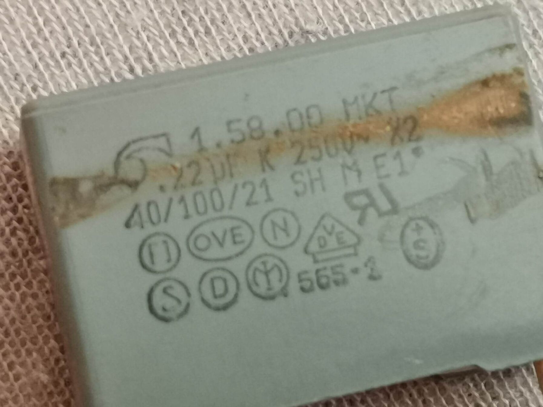

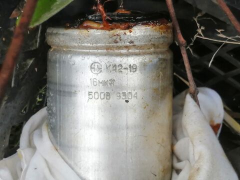

Dr. Szilikát
Thunderace #90329 üzenetére
Sok lehetőség nincs, indítórelé (áramrelé) szokott lenni, ami értelemszerűen csak indít.
Működése, bekötése könnyen ellenőrizhető, általában tokja levehető, érintkezőpogácsa polírpapírral felokosítható, ahogy mondják manapság.
Kondira nem szeretnék okoskodni, hogy 16 μ / 500 V, ezt más is visszafejtette, gondolom.

Thunderace
Lehet nem jó helyen teszem fel a kérdésem, de hátha.
Régi orosz vízszivattyú kondenzátora felrobbant. Több éve nem volt használva, és most 10-20 perc járatás után kidurrant a kondi.Valamilyen beazonosítatlan alkatrész is volt mellette, talán egy relé. Hátha valaki be tudja azonosítani, hogy ez indító, vagy üzemi kondi?Ő lenne az:

Nibiru
Donki Hóte #90314 üzenetére
Ezeket megtaláltam én is de kb. olyan vastagnak tűnnek a képen mint az Aryes által vélhetően viccből belinket leukoplaszt.
Ami ebben a laptopban van az kifejezetten vékony. Gondoltam, nem létezik, hogy ne lehessen olyat kapni valahol.

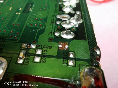

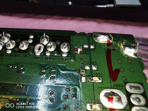

leweegee
dave0825 #90316 üzenetére
Az egy vezetősávból kialakított biztosíték, akkor hiccen el, ha pl a rca kábel mar be van dugva, és kötöd be a tápfeszt, így az rca dugón keresztül kap(na) testet, ami a vezeték halálához vezetne igen hamar (jobb esetben). E nélkül valóban szarul szól, forrasztani kell oda egy elemi szálat, hisz nagy áram nem folyik ott, és legközelebb is megvéd a "hülyeségtől".
Ja és R1429-et is mérd ki nem szakadt?
Bekötésnél figyelj, higy mindig előbb a tápfeszt/testet kapja meg és utána az rca dugókat dugdosd be.
dave0825
KMM 121Y-on neten talált képen egyben van, valószínűleg az lehet a probléma forrása? Viszont az valamitől elszakadt, tehát nincs rá garancia, hogy nem fog újra.
dave0825
Üdv mindenkinek!
Autóban a 2 első hangszóró kapott erősítőt, viszont a fejegység (Kenwood KMM-122Y) Front RCA párjára ha rádugom, brutál módon sípol, búg mindkét hangszóró, gázfröccsöt adva generátor fordulatával együtt változik. Videó itt.
A Sub RCA-i működnek szépen, bár nagyon halkan, alig észrevehetően sípol az is, ha közelről hallgatom a ládát, de nem vészes.
Arra gondoltam, és más is arra tippelt, hogy föld gondja van a rádiónak. Szétszedtem, de mind a 4 RCA külső lába, és külső háza is sípol, tehát a földelés jó.
Ezt a barna részt láttam közel az RCA-khoz, ami fura nekem, hogy az gyárilag szerintem egy biztosíték lehetett, ami elszakadt.Az megoldás lehet, ha a 2 szálat megforrasztom? Vagy mi lehet szerintetek a gond? Tudok fényképezni, ha kell valakinek más helyről infó a panelről.
Egyébként a sima 4 vezetékes kimenetre kötve az erősítőt (ami az ISO csatlakozóból jön ki) működik szépen gond nélkül, csak az RCA-kkal nem, de nem akarnám forrasztani, ha nem muszáj az RCA kábel végét, szóval kéne az a 2 RCA aljzat még.

Sziasztok, olyan vékony de erős kopásálló textil erősítésű szigszalagot (bandázs) keresek amit a laptopokban használnak pl, a kijelző felé elmenő vékony kábelköteg burkolására.
Amit eddig találtam ilyesmit az autóba való cucc, nekem kifejezetten elektronikai alkalmazáshoz kéne. Szeretném valakinek megjavítani a régi laptopját.
Hol lehet ilyen szalagot kapni? Előre is köszi. -

Zsolt1
Zsolt1 #90302 üzenetére
Sikerült átrakni, így már tulajdonképp ugyanabban a pozícióban van mint az eredeti hőbiztosíték, amit kicsíptem, és viszonylag stabilan tart is. Remélem ha jobban átmelegszik akkor sem fog meglazulni/kiesni a helyéről - az egyik oldalon csak az tartja, hogy ráhajlítottam a szárt a szegecsre belülről és a másik oldali hosszabb szár, ami alul is kiért és elhajlítottam, az húzza egy kicsit. Összességében nekem jónak/működőképesnek tűnt, bekapcsolás után meleget fúj.
Zsolt1
Dr. Szilikát #90298 üzenetére
#90297 mezis és #90298 Dr. Szilikát
Köszönöm a segítséget! Végül a sarukra raktam vissza, mert a #90298-at nem olvastam még, amikor csináltam és nem gondoltam bele, hogy hosszútávon (nem csak tesztelés érdekében 1 percre bekapcsolva) valóban más lesz a hűtése.Azért is tűnt szimpatikusabbnak a sarukra rakni, mert a hőbiztosítéknak nem túl hosszú a szára és féltem, hogy a csőszegecsen nem tudom rendesen megfogatni (az egyik oldalán nem érne le az aljáig, a sarura pedig viszonylag jól rá tudtam hajtani/feszíteni, de még ott is csak az egyik oldalán tudtam rajta körbehajtani).
Megpróbálom átrakni, szerencsére vettem egy tartalékot is, így ha eltörne nem kell újra boltba menni
