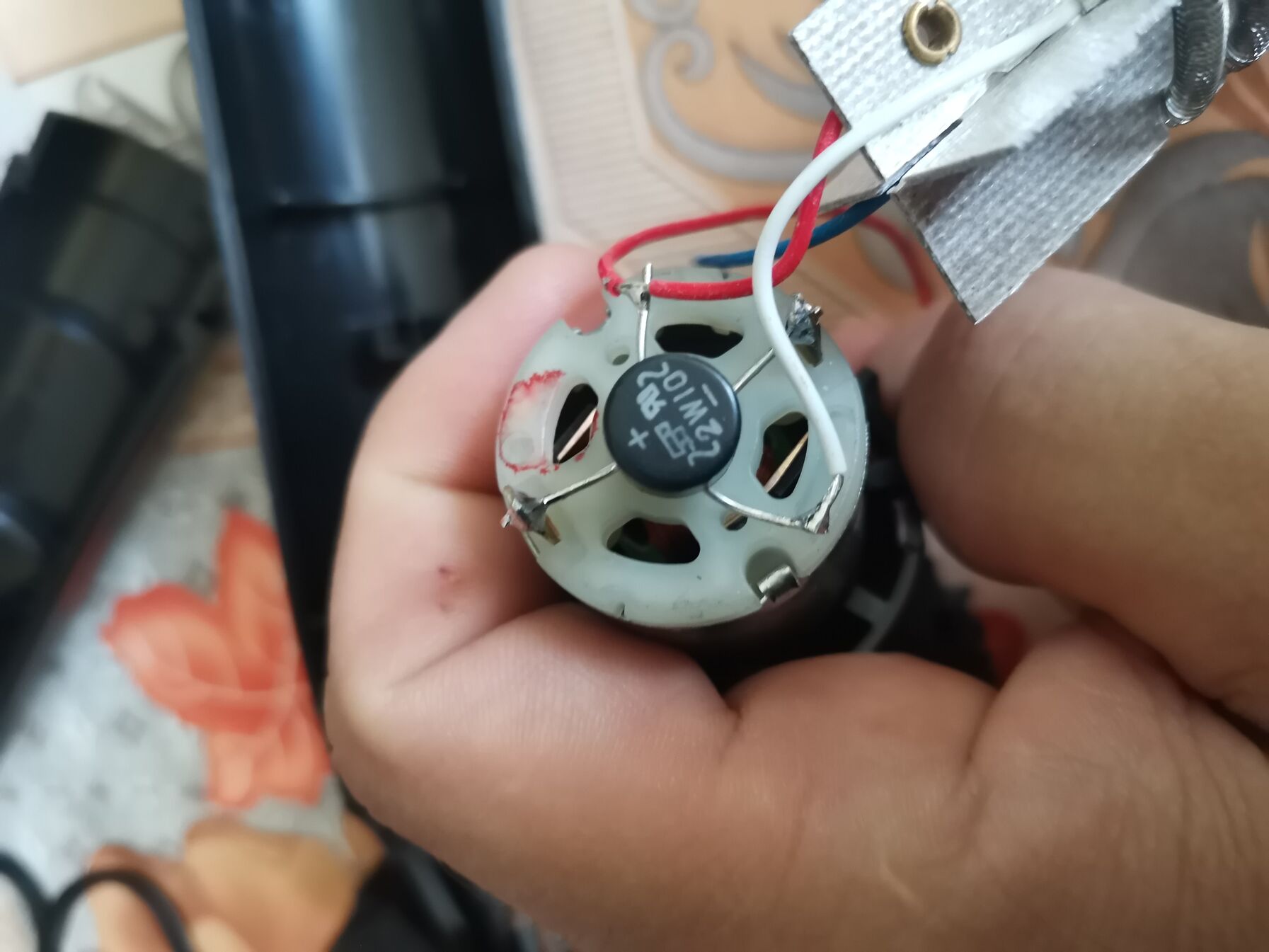

Lenne pár nehéz kérdésem.Sajnos már rég tanultam elektromosságot és sok minden már nincs meg.Az lenne az elképzelésem hogy 220 v-os sütőt használnék 24 v-ról.A kamionban két lehetőség van a sütésre:Vagy invertert kell beépítettni 1500-2500 w körüli teljesítményben szakszervizben jó pénzért,vagy spéci kamionos cuccokat kell venni.Ezekkel meg az a probléma hogy a minőségük csapnivaló pl. a melegszendvics sütő egy szeletes és olyan vékony műanyag mint a tojáshéj ,és úgy is törik 15000-ért.A másik korlát a felvehető áramerősség ami max 15A,így a teljesítmény 300w-ra van belőve.Azt próbálom meg kiszámolni hogy milyen teljesítményű 220-as grillsütő adná ki ezt a 300w-ot 24v-on.Azonban vannak vele problémáim,ugyanis a válóáramnak csak effektív teljesítménye van és ezt nem tudom összehasonlítani az egyenáramúval.Amellett nem tudom hogy a fűtőszál hideg és meleg ellenállása mennyit változik.Ebben kérnék segítséget. -
baly81
Dr. Szilikát #90941 üzenetére
Mielőtt nekikezdtem volna, rámértem a feszültségekre és rájöttem, hogy ez csak egy kapcsolócserével nem megoldható...
Köszi az építő hozzászólást! -
Dr. Szilikát
baly81 #90940 üzenetére
Nem kell hozzá felirat.
- Van egy állórész, ami permanens mágnes.
- Van egy kommutátoros forgórész.
Ebből már lehet tudni, hogy DC-motor. Ez egyébként a hajszárítóknál is általános megoldás, a fűtőbetéten kiképzett leágazás ad egy feszültségosztót, ami a törpefeszültségű motort táplálja, egyenirányítón keresztül.
Ha külön szeretnéd meghajtani a motort, kell hozzá külön tápegység. -
baly81
Egy kis segítségre lenne szükségem.
Vásároltam egy kis hőlégfúvót, aminek csak On/Off kapcsolója van. Nem igazán szeretem az ilyet. Egyrészt, mert amikor kikapcsolom, akkor a fűtőszál még meleg, másrészt visszahűtésre nem tudom használni a készüléket.
Van ugyan ebben a kapcsoló méretben 3 állásúm is, így kitaláltam, hogy átforrasztom egy kis módosítással. Ezzel az lenne a célom, hogy legyen egy csak motor, és legyen egy a motor + fűtőszál kör. Eddig oké is, de a motor lábainál van valami, amit nem tudok beazonosítani. Úgy gondolom a forgásirányt szabályozza(?). Ebben tudtok segíteni, hogy mi ez mire szolgál? Köszönöm a válaszokat!

Sziasztok, mindenféle kontextus nélkül:
Adott egy 2101 Lada első ablaktörlő motor Bakony gyártmány, és ezt szeretném egy konnektorba dugható valamilyen táppal beindítani, de nem igazán találok róla infót.Egy Dell 19.5V 3.34A 65W laptop táppal mik az esélyeim?

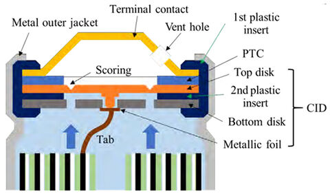

Gyors nem, de netes beszámolók szerint, tartós túlmelegítéssel meg lehet szakítani a CID túlnyomáskapcsolót:
https://batteryuniversity.com/article/bu-304-why-are-protection-circuits-needed
