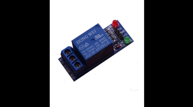

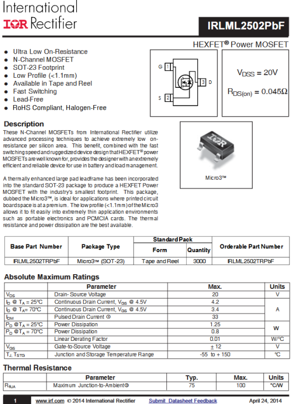

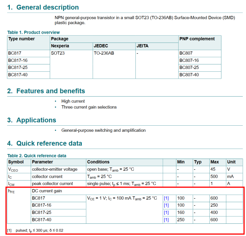

Apró SOT23 tokos BC817-et szoktam használni. Ennek biztosan 100 feletti az erősítése (a gyakorlatban 400 körüli) akár 2mA bázisárammal is teszi a dolgát. Amikor pedig ez sem elég, akkor van SOT23 tokban akár 4A-es FET is (pl. IRLML2502 - 0,045Ω)
BC817 adatlap részlet:
IRLML2502:

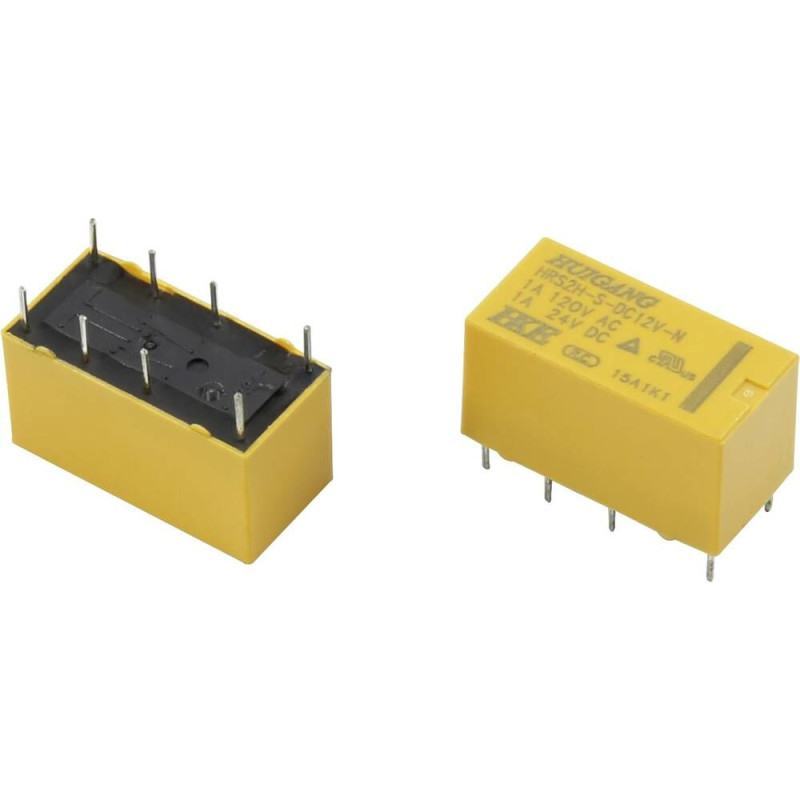

Azt a relé modult csak példaként hoztam fel, hogy ott is egy sima kis tranyóval oldják meg a kapcsolást 3.3VDC-ről. Az egy sima egykörös relé.
A pontosítás miatt, akkor erről van most szó: HRS2H-S-DC5V-N
Ez két áramkörös és audio vonalat fognak kapcsolgatni.
Kicsit hasonlóan, mint a régebbi erősítőkben, magnókban, stb.
Használnak ilyesmit moddolt magnókban is a "Monitor" üzemmód váltóhoz az IC-s megoldás helyett.

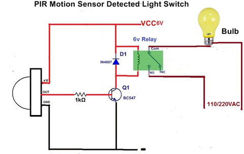

Én mindenhol azt látom, hogy valami tranzisztorral oldják meg, mondjuk ott 5VDC jellemzően a kapcsolófesz, ami most nálam 3.3VDC lesz. -
BC337
800mA, 50V, garantált 100-as béta.
Kismillió helyre használtam eddig ezt, reléhez, 12-24V ventillátorokhoz.
Tényleg tud 200-250mA-t 0,2-0,3V C-E maradékkal földelt emitteres kapcsolásban.
Autóreléket is hajtok vele, konkrétan 12 éve ezekkel működik a régi Skodám centrálvezérlőjé, és cmos adja a bázisáramot, ott meg 3mA-nél több nincs is.
Én is szeretek túlméretezni de 3-4mA bázisárammal még egy 40 éves BC108 is meghajt egy 80-100mA áramfelvételű relét.
Ennyit meg minden vidáman tud bármelyik mikrokontroller.
Építettem már be ilyen helyre sos-be szükségből mert nem volt más BUZ11 fetet is de azért ez ágyúval verébre
Az tuti hogy nem melegeszik azóta se

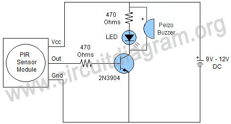

Be kell iktatni egy tranzisztort és annak kollektorába a rádió, ehhez hasonlóan:
tillatrilla
Szia! A cicák kipecázzák az összes aranyhalat a tóból,és ez eddig a legjobban bevált módszer.A töltéstől kezdve minden meg lenne oldva.Teljesen automatizált így a projekt. Egy dc-dc konverter kellene szerintem,de megvárom,míg valaki megerősít ebben,hogy életképes lenne az ötlet.

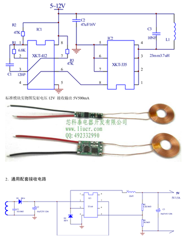

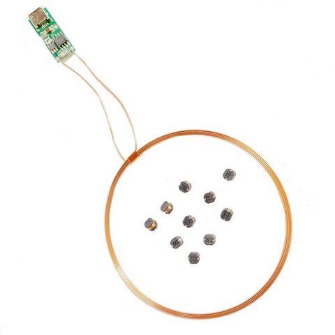

Egy intelligens töltőpadot nem érdemes átalakítani, de vannak egyszerűbb rendszerek, amire az Aliexpress link is hivatkozik, ezek az XKT-akármi (többféle hasonló típus létezik).

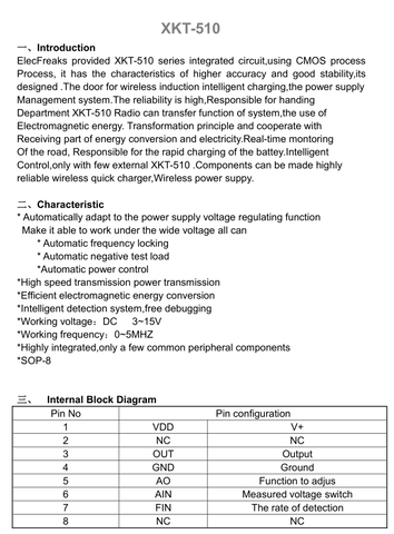

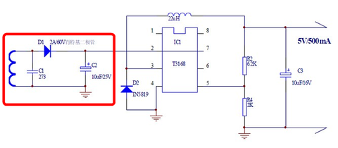

Noha részletesebb működéséről nem nagyon látni leírást, de van egy jelgenerátor és egy teljesítményerősítő. Utóbbi figyelheti a tekercsáramot és annak függvényében szabályozhat.
A vevő itt lehet egyszerű egyenirányító, amit bekereteztem. Utána következik egy DC-konverter / stabilizátor, ami nem feltétele a működésnek.
Dr. Szilikát
Azok csak blokksémák, illetve egyszerűsített vázlatok, nem teljes kapcsolási rajzok. A linkelt Aliexpress játékokhoz hasonló, nem visszacsatolt megoldások kisebb teljesítmény átvitelére alkalmazhatók. Hátha ezekből tudsz valamit meríteni / kitapasztalni:
https://www.google.com/images?q=wireless+charger+circuit+schematics
Nagyobb teljesítmény korrekt, illetve gazdaságos átviteléhez már intelligens rendszerekre van szükség.
Az adó figyeli a tekercsáramot, illetve feszültséget, több okból is. Viszont a detektálás működésére talán jobban rávilágít ez az írás:
https://www.allaboutcircuits.com/news/how-does-qi-wireless-charging-standard-work/
Dr. Szilikát
Ennél bonyolultabb, digitális infó megy vissza a vevőből az adóba, illetve két irányban kommunikáló rendszer is van.
Ott kezdődik, hogy az energiatakarékosság érdekében az adó nem mehet folyamatosan, csak rövid impulzusokban kapcsol be. Ha rátesznek egy eszközt, akkor az fog válaszolni, hogy vette az energiát, sőt típust is azonosíthatnak, kompatibilitást, szükséges teljesítményt stb.
Utána még a visszajelzés alapján korrigálni kell a frekvenciát, kitöltést, fázistolást, az optimális csatolás érdekében, meg a beletolt teljesítményt is. Bővebben:
https://www.st.com/content/dam/technology-tour-2017/session-3_track-7_wireless-charging.pdf
Nem ilyen kis játékszerek:

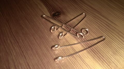

Egész jól bírja, ha már lekopott akkor még mindig ott a sima rézfelület. Kb. kétszer tovább bírja, mint a sima réz én ezt vettem észre. Ha tudsz szerezni az a legjobb, lehet tényleg nem éri megvenni, ki kell számolni.
@Barret001: Adhatnál pár ezer métert abból az ingyen vezetékből.
#85619712
Nekem az ezüstözött rézhuzal vált be, jóval tovább bírja mint a sima réz.
Én meg azt nem tudtam, hogy ehhez lehet készen is venni.
Nekem is volt ilyenem, apámtól örököltem, világ életében magának gyártotta a hegyet. Sajnos a rögzítő csavarok menete megszakadt, meg volt más baja is, akkor vettem valahol egy vas(?)hegyű Einhell pillanatpákát, azt használom már vagy 15 éve, semmit nem kopott a hegye, azóta nem értem, hogy a régi miért volt rézből... -
Dr.Szilícium
Bele is van ütve a szárába, emlékeztetőül: L40mm 1,5mm2 Cu.
Évtizedek óta hajtogatom én is, meg még rengetegen, szakmabeliek, hobbisták. Nem mondom, hogy soha nem vettem készen, de az a ritkább.
Sőt, gyakran kihasználom a lehetőséget, vékonyabb huzallal, finomabb forrasztáshoz. Alakra hajtott huzallal, speciális munkákhoz.
Vastagabb / rövidebb huzallal a páka túlterheléses izzításához, amikor nagy a hőigény.
De így sem sikerült kivégezni még egyik 75 W-os pákámat sem. Kezdetben egy volt otthonra, egyet vettem a Gelkás munkahelyemre (nekünk kellett venni). Pár éve még egyet kaptam ajándékba.
